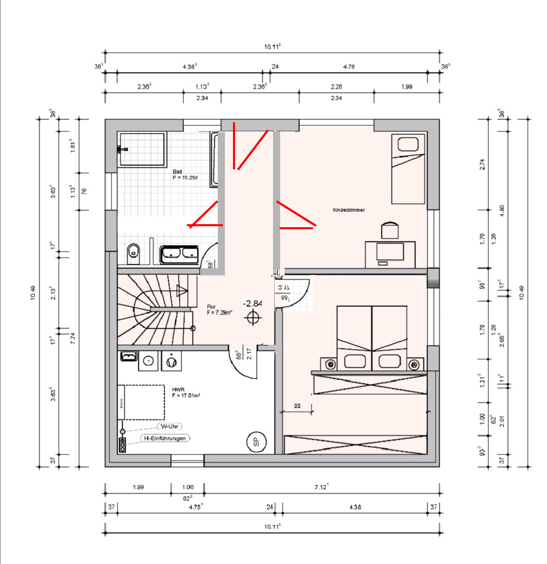

haydee schrieb:
Und denke noch mal über einen direkten Zugang Flur - Garten nach. Im UG habt ihr große Räume da könnt ihr etwas abzwacken.
Ja, das Bad ist riesig und das Söhnchen merkt auch nicht, wenn es statt 20m² "nur" 18 hat o.ä.:
Grundriss eines Apartments mit Flur, Bad, Kinderzimmer und Schlafzimmer mit Bett.

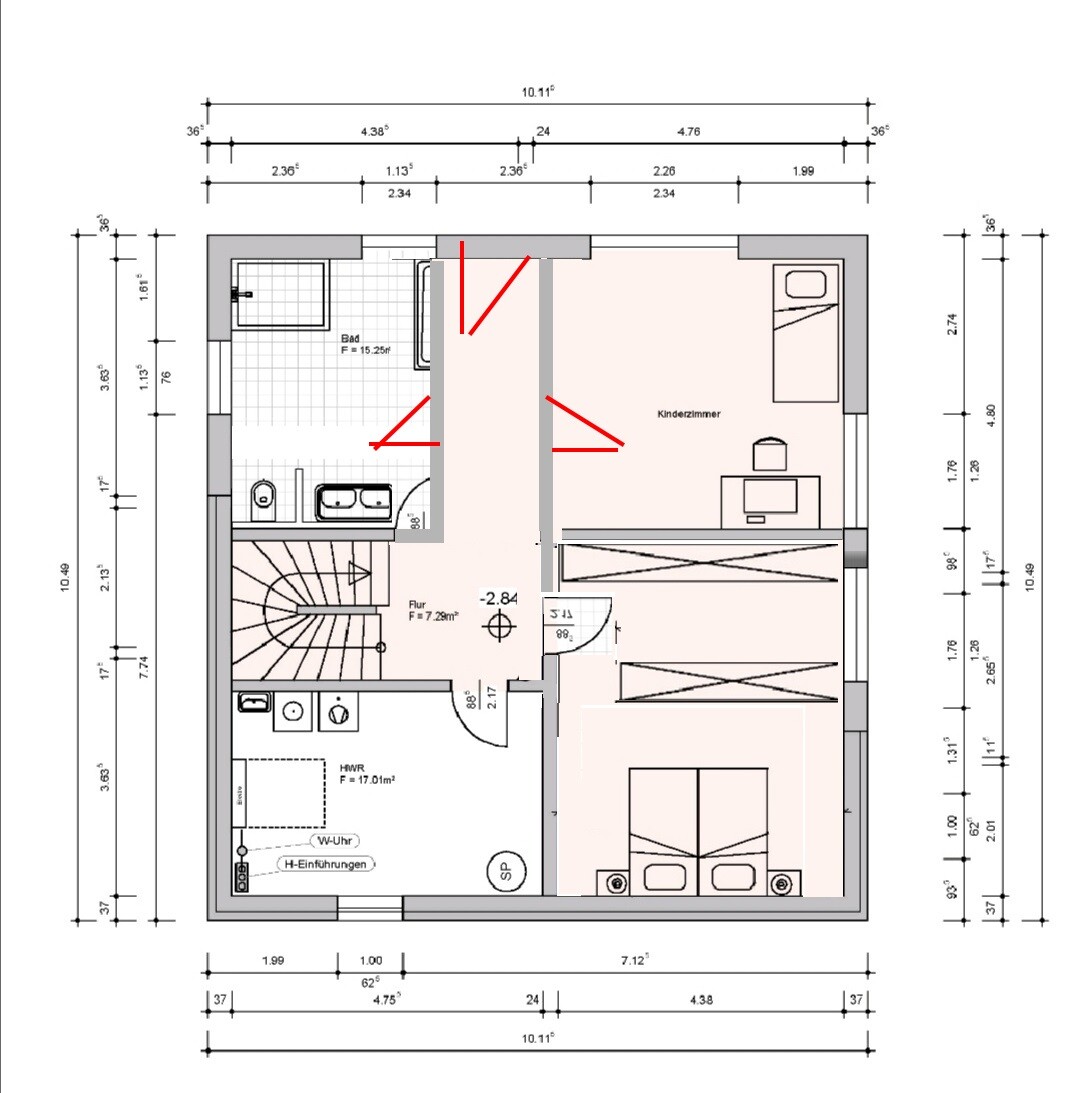

Und Ankleide/Schlafen würde ich tauschen...

Würfel*
22.04.20 11:07
Normalerweise wäre das sinnvoller. Aber hier hat das Schlafzimmer dann kein Fenster, weil es im Hang liegt. Ich würde auf den extra Flur wohl eher verzichten, weil man ja auf beiden Hausseiten einfach Außenrum laufen kann. Aber in jedem Fall würde ich eine Terrassentür beim Sohnemann einplanen.
Vielleicht könnte man im EG die Treppe mit dem WC tauschen und dadurch die Möglichkeit haben, das WC um eine Dusche zu erweiter (zu Lasten des Arbeitszimmers). Im UG ergäbe sich dann ein kleinerer Hauswirtschaftsraum und nördlich der Treppe ein zusätzlicher Abstellraum.
Alessandro
22.04.20 12:00
das Schlafzimmer ist im Vorschlag vom @Tamstar praktikabler und schöner wenn man die kleine schrankwand weglässt. Ihr hättet dann noch über 4m Schrank zur Verfügung und zusätzlich ein schön großes Schlafzimmer. In die Mitte könnte man noch eine Kommodeninsel stellen als zusätzlichen Stauraum und Ablage
