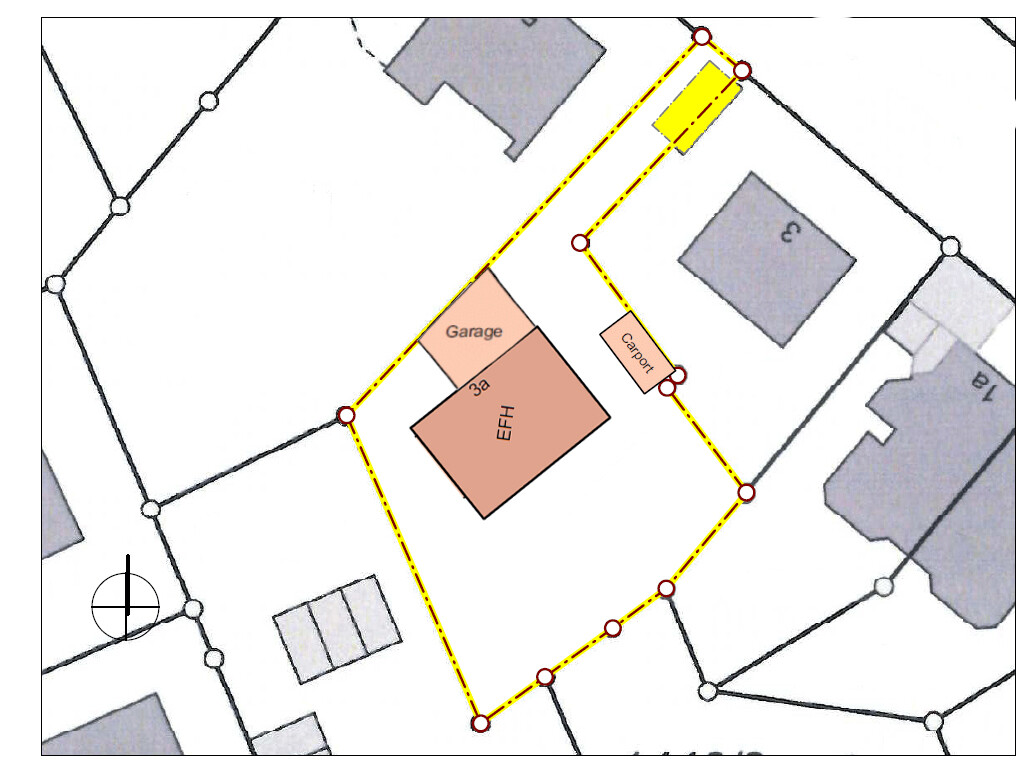

Zunächst tät ich das Haus auf den ersten Blick eher so stellen, damit ich einen schönen großen Garten habe. Eingang dann eher von der Seite. Führt das jetzt zu weit, das gesamte EG zu überdenken?
Lageplan eines Grundstücks: EFH mit Garage und Carport, gelb markierte Parzellenumrandung.
27.07.19 09:03
Für Pläne zeichnen ist Kaho zuständig. Sie ist da besser.
Die Dusche im EG würde ich streichen. 75 cm ist sehr schmal. Da sind die Duschtassen der 80er Jahre breiter
Arbeitszimmer im EG weg
Küche schmäler. Der Abstand zwischen den Zeilen ist zu breit
Garderobe einplanen so das die Schuhe und Jacken etwas abseits stehen. Schicken Einbauschrank unter die Treppe. Da gibt es hier einige Beispiele oder Pinterest
Vernünftigen Abstellraum in Küchennähe
Wohnküche mit tiefer Halbinsel
Wohnzimmer extra mit Flurzugang
Treppe braucht anderen Platz. Evtl um 90 Grad drehen
Wenn sich die Treppe ändert, gibt es Änderungen im OG
Da würde ich die Ankleide zu dem Elternschlafzimmer nehmen

27.07.19 10:16
Ich sehe gar keinen Gartenausgang von der Küche oder Essbereich. Ist Euch bewusst, dass man eher den Zugang von der Terrasse zur Küche braucht? -> Grillen, Kaffee, Kinderparty?
Ich finde es schade, dass das WZ zwar keinen Zugang zum Flur hat, aber der Zugang zum Garten ist. Ihr sperrt somit den Garten aus. Der Bezug fehlt.
Die Regale im Flur, die mittig stehen, irritieren mich total. Einbauschränke im Flur sollten für Taschen und Schuhe reichen. Das ist das Schicksal, wenn man mit Keller baut. Passt auf, dass Ihr Euren Flur nicht zumüllt.
Trotz der gigantischen Hausgröße sehe ich recht kompakte Zimmer oben.
Braucht ihr tatsächlich zwei unabhängige Arbeitszimmer plus Gastzimmer? Die stehen die meiste Zeit ungenutzt da. Ich würde mal überlegen, ob einmal Homeoffice nicht mit Gast verschmelzen kann. Im OG würde ich das Büro wegfallen lassen. Den Platz für Ankleide nutzen und die Treppe drehen, dass man etwas von ihr hat. Denn: man hat eine Podesttreppe auch, weil sie schön ist. Ihr habt mit den geschlossenen Räumen überhaupt nichts von ihr.
Zur Not Gäste-WC und AB tauschen (auf Garderobenschrank achten) und ggf WZ und Küche tauschen.
