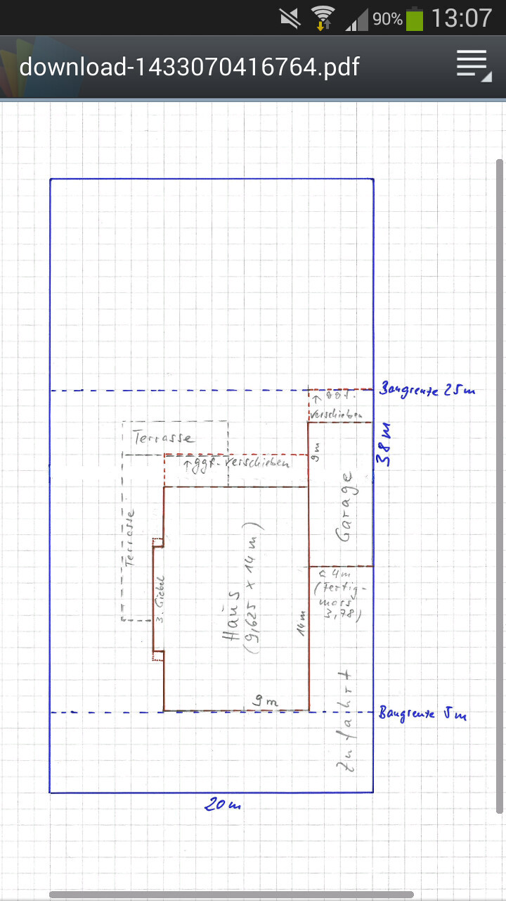

Wo ist denn die Terrassentüre, von der du schreibst?
Und wo soll jetzt Norden sein? Zeig doch mal das Grundstück

Hallo Yvonne,
Danke erst mal.also mit der Treppe ist noch etwas Luft im Flur.das ist die schmale Variante, die passt vlt.nicht ganz das stimmt schon.bisher hatten die Bauträger ca.2.4 x 1.75 treppenmass. Wollte die Treppe etwas länglicher haben um im Flur keinen Platz zu verschenken.
Rohbaulänge Küche ist ca.3.80m die 3.25 sind mit kleinem Abstand um an das Fenster zu kommen.
Grund für die Fenster oben sind Dachschrägen und Drempel von 75 cm.
Ich gebe zu es ist ein strenger architektonischer Ansatz der uns gefällt gerade weil er etwas besonderes darstellt.
Handgezeichnete Grundriss-Skizze: Haus, Terrasse und Garage auf kariertem Papier.
Die Fenster sind derzeit 1.135m.
der Giebel ist 7m lang also schon relativ breit.
anbei ein Bild des Baukörpers.die nordlinie verläuft von links unten nach rechts oben (DIN a4 Blatt)..also leicht schräg.

Die Terrassentür ist frei waehlbar.
Derzeit das dritte Fenster ("Ausgang" in der Bleistiftzeichnung)
p.s.Treppe ist auch nach links hin noch machbar.ginge zu lasten des Raumes links davon.

Es wäre halt oft soviel einfacher, wenn auf den Zeichnungen gleich mal der Nordpfeil enthalten ist ...und nicht irgendwo im Text beschrieben, was man immer erst suchen muss
Ansonsten, bei deinem Plan hast du in der KÜche eigentlich gleich mal ca 200 cm auf der Breite von den 325 cm als reine Verkehrsfläche, weil sie sich schlecht möblieren lassen.
Je einen guten Meter oberhalb und unterhalb der gedachten Trennwand. Das sind 6 qm.
Auf 325 cm Breite dann allerdings eine Insel erbringt Max. von links gerechnet:
60 cm Zeile, 90 cm Gang, 95 cm Insel, 80 cm Gang ... geht, aber vom Rohbau gemessen. Und daneben dann die 6 qm freier Raum

Auch bei 7 Meter und pro Fenster mit ca. nem Meter würde ich "das Besondere" überdenken. Auch Alfred Biolek hat das Wort "interessant" benutzt, wenn ihm etwas nicht gemundet hat
Es gibt ja viel besondere Dinge, die nur deshalb besonders sind, weil man im Laufe der Zeit und Studium gelernt hat, sie zu vermeiden
Abgesehen von der Optik werden ihr keinen grosszügigen Durchblick haben, sondern immer ein Mäuerchen dazwischen, welches auch nicht so recht möbliert werden kann* (4 Fenster macht 3 Mäuerchen + 2 Ecken... dann die Wandscheibe mit gleichem Spiel. Rein optisch müsstet Ihr das jetzt mit einer ebenen gleich grossen Zone wieder ausgleichen, damit der Raum nicht zu unruhig wirkt).
Und jetzt zum Thema Küche und Ausblick:
@kbt09 hat Dir schon schön aufgezeigt, dass Ihr da etwas Platzverschwendung betreibt mit Eurer Wandscheibe.
Diese könnte man vorerst bei der Planung mal außen vor lassen und später überlegen, wo diese Wandscheibe Platz finden könnte.
Zwei harmonische Doppelfenster würden Dir einen Durchgang zur Terrasse genau in der Küche bieten, an der Zwischenwand könnte quer der Tresen stehen. Es verhält sich nämlich so, dass man nicht immer nur gerade am Tresen arbeitet, sondern von rechts nach links oder umgekehrt (zB schnippeln und dann in den Topf daneben) Somit schaut man nicht gerade durch ein Fenster, sondern der Blick wandert auch mal 60 Grad nach links oder rechts.
Für mich war es auch Priorität, aus dem Fenster in den Garten zu schauen, ich hatte aber selten einen Entwurf, wo der Tresen platzverschwenderisch vor einem Fenster posiert wurde. Alles im Winkel bis 90 Grad und auf 4 Meter ist machbar und hat keine Qualitätseinbußen beim Kochen und Genießen. Dann mal eine Sichtachse aufmalen, wohin der Blick vom Tresen durch ein Fenster so wandert und dort im Garten eine Kulisse Wachsen lassen.
Davon abgesehen würde ich wohl mal ausprobieren, die Diele und die Treppe zu spiegeln, sodass die Flurtür weiter nach planoben wandert...
