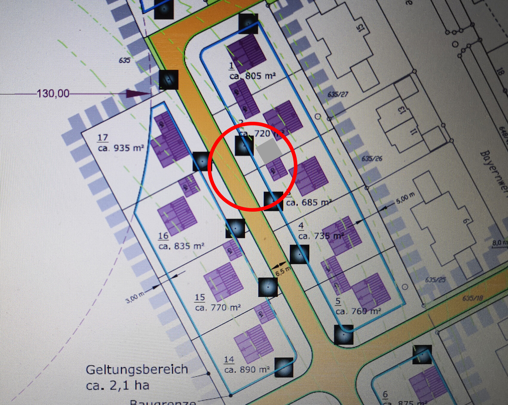

Ich frag mich ernsthaft wie es zu diesen Vermutungen und daraus resultierenden Interpretationen kommt. Wann habe ich geschrieben das wir zwischen stinkenden und lauten Autos an der Garageneinfahrt des Nachbarn sitzen?
Dies steht in den Plänen, die Du angehängt hast. Hier die Terrassensituation (grau), wie sie sich bisher für den Leser darstellt:
Lageplan eines Neubaugebiets mit Parzellen, Straßen und roter Kreismarkierung.
Sternchen31 schrieb:
Auch wissen wir mittlerweile vom Nachbarn rechts neben uns das er seine Garage rechts von seinem Haus baut, das bedeutet das erst mal Grundstück, dann Nachbars Haus kommt, dann Garage und diese ebenfalls komplett parall zum Haus so das wir diese gar nicht zu Gesicht bekommen.
Das kann ja keiner ahnen. Dann baut sich der Nachbar also die Südseite zu anstatt Eurer. Das ist ja nett von ihm.
Stinkende Abgase: ES handelt sich weder um eine Durchgangsstraße / Hauptstrasse noch sonst etwas, sondern nur um eine Zugangsstraße zum Neubaugebiet und da es auf der anderen Seite auch eine gibt, wird auch nur ein Teil des Neubaugebietes diese Straße nutzen, selbstverständlich Gäste, Postauto & Co auch.
Ja und alle Fußgänger, Hundeausführer und dergleichen. Ihr sitzt da halt im Vorgarten. Ist ok, wenns Euch gefällt. Wirklich, ich will das nicht bewerten. Aus meinem Dorf die Alten Männer treffen sich auch im Vorgarten des einen, weil man da so schön quatschen kann.
Garten ist m.E. aus der Planung ganz ausgeschlossen. Echt, wie kommst darauf?
Der Garten ist ja hinterm Haus. Aber da kommt Ihr quasi nicht hin. Nur der Sohnemann - der wird sich aber vermutlich nicht dafür interessieren. Vom Bad aus - ok. Aber wenn ich ins Bad will, hab ich eigentlich andere Dinge vor, als dass ich danach in den Garten will oder umgedreht. Auch latscht man da ungern durch, wenn einer auf'm Thron sitzt. Um in den Garten zu gelangen lauft Ihr also ums ganze Haus, über Treppen, durch den Eingangsbereich oder notfalls unten durchs Bad. Das ist alles zu umständlich, als das ich da eine echte Anbindung sehe. Ist auch die Frage, was in dem Garten passieren soll? Terrasse habt Ihr ja schon an der Straße.
