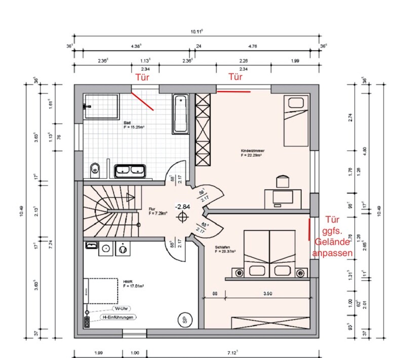

Bad würde ich nicht kleiner machen - es sei denn man will einen Rennweg von oben durch das Haus durch den privaten Bereich in den Garten und aus irgendeinem Grunde nicht außen entlang gehen. Der Flur verschenkt nur Raum.
Ich hab mal Zugänge in den Plan gekritzelt.
Grundriss des Obergeschosses mit Bad, Flur, Kinderzimmer, Schlafzimmer, Treppenhaus.

Würfel* schrieb:
Ich würde auf den extra Flur wohl eher verzichten, weil man ja auf beiden Hausseiten einfach Außenrum laufen kann.
Seh ich nicht so. Man ist viel freier, auch mit Gästen, wenn man einfach in den Garten stürmen kann, ohne durch das Kinderzimmer, Bad oder Schlafzimmer zu gehen. Das sind alles sehr persönliche Räume.

Für mich wäre ein Flur auch ein Muss
Hätte außerdem den CHarme, dass man eine richtige Haustür einbauen könnte und Sohnemann später tatsächlich ziemlich autark da unten wäre.

Sternchen31 schrieb:
Raumbedarf im EG, OG: ca. 140qm
Wenn ich richtig zusammenrechne komme ich bei deinem Entwurf auf über 160qm.

kaho674 schrieb:
@Würfel* sehr gut! Nur die Fenster auf der Südseite sind viel zu mau. Jetzt bitte noch ne Dusche ins WC, damit die Oldies später oben wohnen können. Vielleicht dreht man dazu die Treppe (je nachdem, was da oben oder unten sein soll) und gibt dem WC mehr Tiefe.
Gute Idee, versuche ich heute Abend noch mal um zusetzen. Ergo Windfang, Treppenhaus, Gäste-WC und Gästezimmer.
