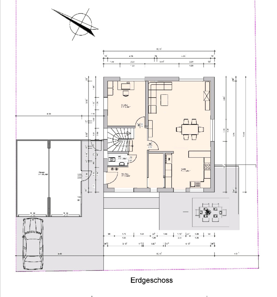

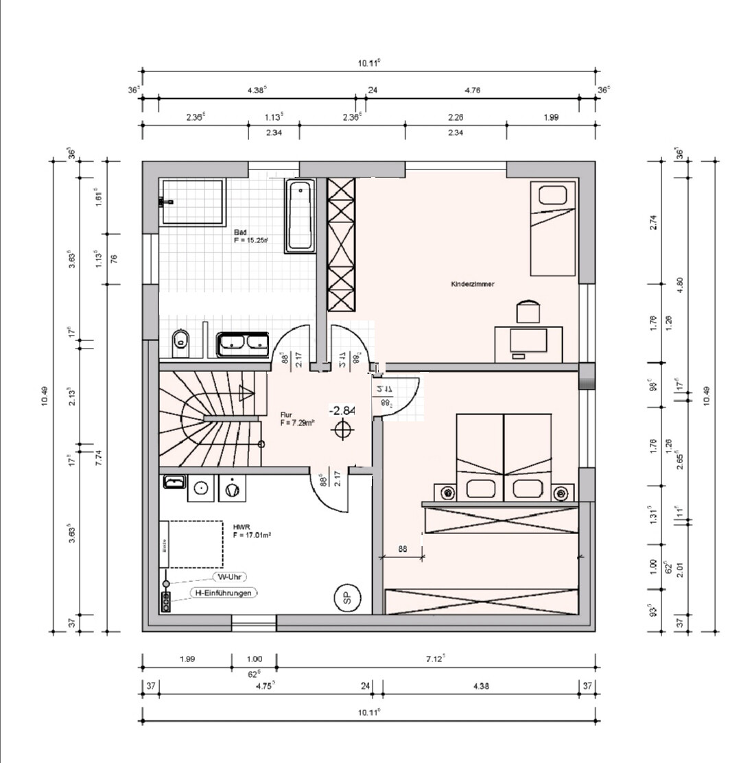

Der Zugang zum Garten ist echt verbaut. Einerseits find ich es nett, dass das Kind direkten Zugang hat. Andererseits kommt Ihr jetzt gar nicht in den Garten außer über das Bad. Das ist Schade. Wie kommen denn die Gäste in den Garten? Gibt es eine Außentreppe? Oder nutzt Ihr dann ausschließlich die Südterrasse mit Gästen?
Die Sache mit dem Bad und dem dreckigen Kind kann ich leider gar nicht nachvollziehen. Ich fände es gruselig, wenn ich in mein Wohlfühlbad komme und sich dort lauter Dreckbatzen und Sandkrümel auf den Fliesen verteilen. Zudem frag ich mich, wie lange der Sohn im Sandkasten spielen muss?
Diesen direkten Zugang zur Speis halt ich für bissl übertrieben. Da find ich andere Dinge doch wichtiger. Aber ok, wenn es denn so sein soll. Wir haben übrigens etwas über 4m2 für die Speis. Da sind drin: 1,5m regal für Dosen, Nudeln usw., gelber Sack, Papierkiste, Glaskiste, Wasserkisten (7!), Bierkiste, Weinregal, Regal für Handfeger, Tüten und dergleichen. Also seh ich bei Euch keine Gefahr, dass die Speis zu klein wird.
Mit dem Gäste-WC fast im Allraum find ich gar nicht gut. So hast Du die Klogeräusche direkt im Wohnzimmer. Die Tür allein schafft es nicht, die regelmäßigen Klospülungsgeräusche bei Gästen aufzuhalten. Das ist auch für die Gäste unangenehm. Wenn Ihr wirklich später oben schlafen wollt, wäre außerdem eine Dusche im Gäste-WC günstig.

Finde die Teilung vom Garten ungünstig. Sohn spielt unten und einer von euch muß mit. Wasser vergessen wieder hoch. Grillplatz alles nach unten und wieder hoch.
Bin für Tausch EG und UG.
Solltet ihr euch gegen einen Tausch entscheiden bitte einen direkten Zugang vom Flur zum Garten.
Käme nie auf die Idee mein Kind nach jeder Buddelaktion zu duschen. Da könnte ich sie zur Zeit 5x am Tag baden. Wenn Gastkinder da sind kommt es eh zur Dünenbildung im Haus. Sand ist überall.
Finde den Hauswirtschaftsraum für Technik, Abstell, Wäsche nicht zu groß.
EG wirkt altbacken und verschachtelt.
Überprüft mal den Essbereich sieht etwas zu klein aus. Kann leider keine Zahlen auf den Plan lesen. Qualität paßt nicht

Die 3D sind blöd, die sind noch nicht angepasst was die Außenanlage betrifft, das verwirrt Ja es sind auf beiden Seiten Möglichkeiten von oben vorne, runter in den hinteren Garten zu kommen. Wir haben beim Durchgang zwischen Garage und Hause eine Treppe nach unten geplant die seitlich zur Garage hinten bei der Garage runter geht. Ebenso wird die Terrasse nicht so weit ums Eck gepflastert und auch nur 1 Meter breiter als die Hausecke. Die restlichen 4 Meter bis zur Grundstücksgrenze werden ganz normal, natürliches abfallendes Gelände werden. Du kannst ganz normal von der Sonnenterrasse rechts neben dem Haus hinter in den hinteren Garten laufen und zurück.
Des weitern kommt man auch auf die Sonnenterrasse ohne ins Haus gehen zu müssen. Wir werden vor dem Haus ein kleines Tor in den Garten rein machen, so das man auch direkt von der Terrasse aus die Gäste im Garten empfangen kann.
Na so war das mit dem Bad auch nicht gemeint aber lieber so als durch unser Schlafzimmer und KZ Ich würde mich irgendwie nicht wohlfühlen wenn ich im Schlafzimmer oder KZ ne Tür hätte. Ich muss das noch mal überdenken.
Aha der Tipp mit eurer Speise ist gut, danke! Ich hab mal gehört, 5-6qm mind. um gut Platz zu haben, so kam es jetzt zur Größe
Würfel*
21.04.20 22:23
Also du hast das tatsächlich alles sehr gut durchdacht, so dass es für eure Familie gut passt. Toll wie Du alles begründen kannst. Und wenn das Haus 10 m weit von der Straße weg kommt, ist die Terrasse nach Süden auch ok. Hinten schauen ja auch Nachbarn darauf, also so "ruhig" wird's da vielleicht auch nicht.
Ich hab Deinen Grundriss gerade mal leicht überarbeitet und hier insbesondere die schrägen Wände eliminiert, das WZ vergrößert und das Gäste-WC vom WZ abgetrennt. Dusche ist ein guter Punkt, man könnte das WC da evtl noch Richtung Arbeitszimmer erweitern. Treppe sitzt nun nen Tick weiter südlich. Badmöblierung und Fenster müssen noch angepasst werden. Vielleicht hilft Dir ja die ein oder andere Idee weiter.

Im Gartenbereich würde ich einen direkten Zugang aus dem Schlafzimmer überdenken - und wenn es ein durchschreitbares bodentiefes Fenster ist.
Im Wohnbereich ist wie Du auch schon geschrieben hast die Küche sehr groß und der Essbereich vergleichsweise klein. Möglicherweise kann ein Küchenplaner da noch etwas herausholen und die Küchenanforderung auf weniger Raum realisieren.
Lediglich 10k€ Spielraum zur Architektenschätzung könnte sich als knapp erweisen.
