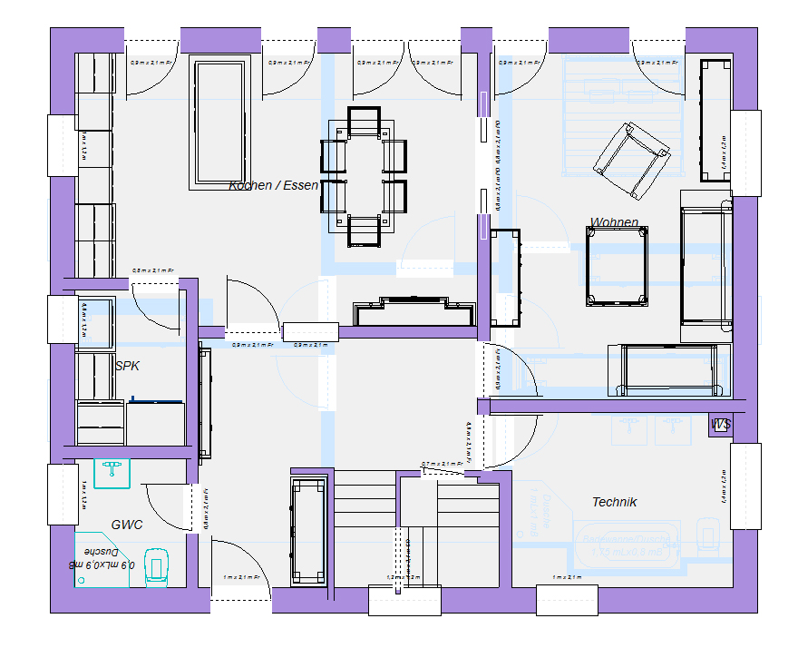

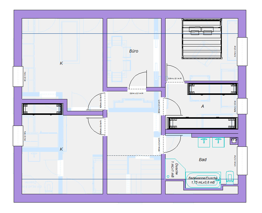

marti01 schrieb:
Bzgl. Treppe: Diese Thematik hatten wir gar nicht auf dem Schirm. Aber dafür ist ja ein Forum da. Mal sehen ob uns was einfällt. Oder hat jemand einen Geistesblitz, wie sich das einfach lösen lässt?
Klar. Hier hab ich mal die Treppe aus dem Schmutzbereich genommen (ist keine Podest - Programmfehler) und gedreht.... und alles andere gleich mit.

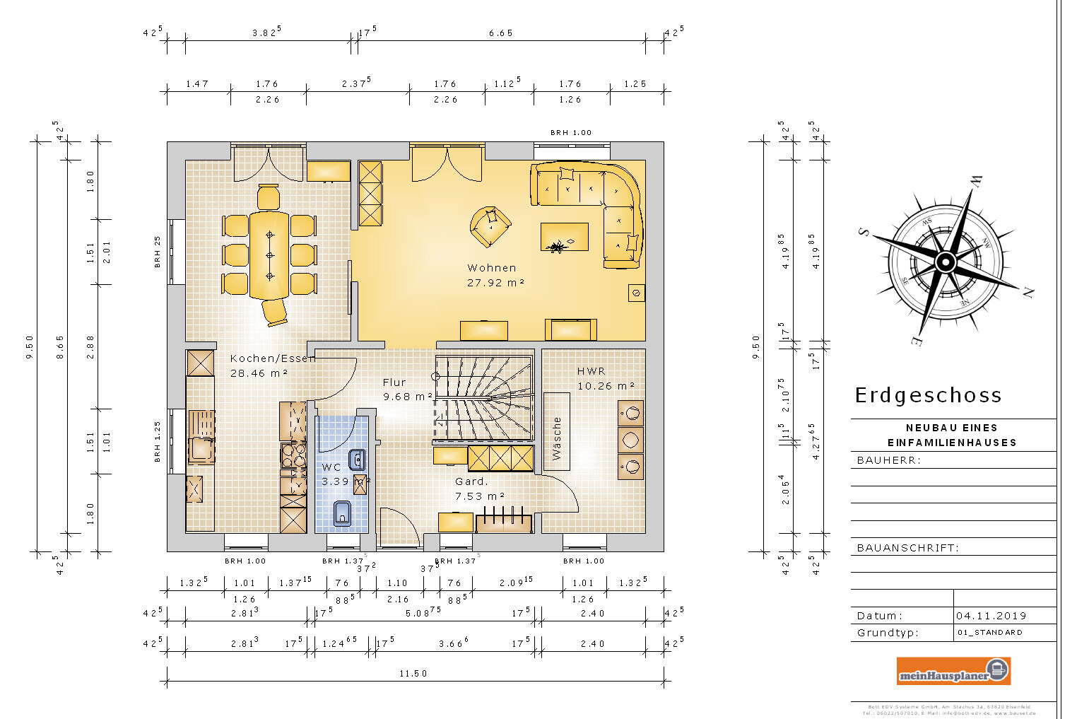

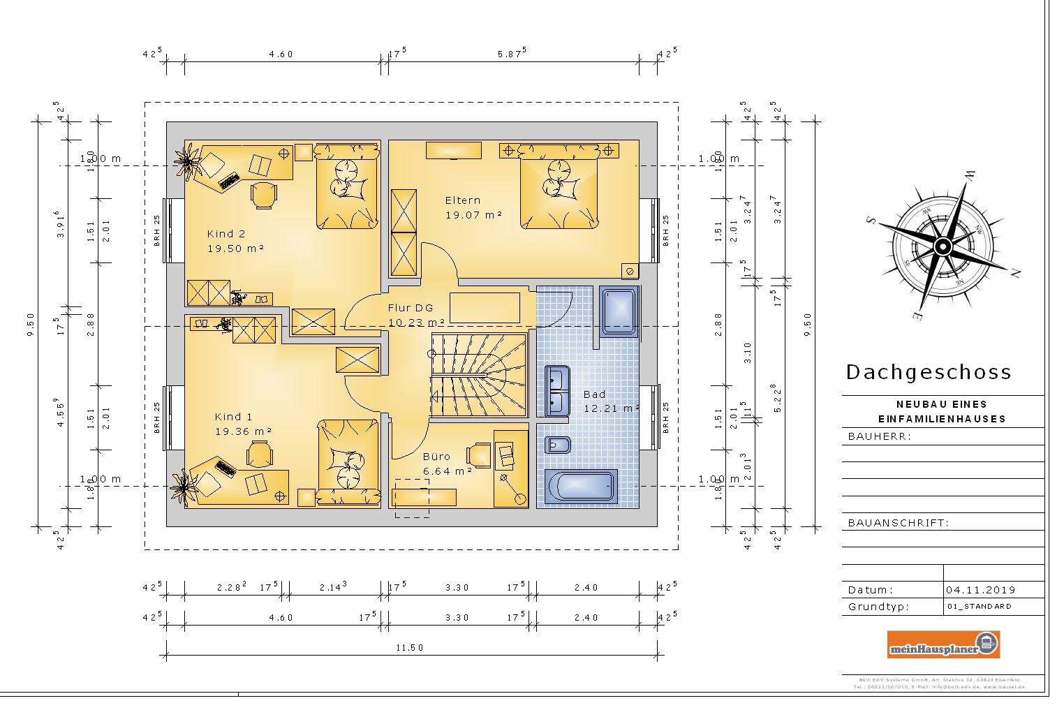

So, wir haben uns die Ratschläge und Hinweise noch mal zu Herzen genommen und einige Punkte angepasst:
Wie auch in Katjas Vorschlag haben wir nun eine halbgewendelte Treppe mit vorgelagerter Garderobe / Windfang. Schmutzbereich sollte also gut getrennt sein . Den Küchen-Essbereich haben wir etwas mehr separiert + Fenster + Schiebetür zum WZ. Im OG musste das Bad leider umgestaltet werden. Aber die Lösung sollte auch gehen. Ein Büro ist nun vorhanden.
Der Flur im DG könnte etwas dunkel werden, hier muss man schauen dass man im zumindest im Büro eine Glastür setzt oder solche Tageslichtspots verbaut.
Aber schaut selbst:
Grundriss Erdgeschoss: Küche/Essbereich, Wohnen, Flur, WC, Garderobe, HWR, Treppe.
Grundriss Dachgeschoss: Eltern-, zwei Kinderzimmer, Büro, Flur, Bad; Maßangaben
04.11.19 22:52
Hast du die 2 m Linie im OG eingezeichnet?
Der Stauraum im Schlafzimmer reicht der?
11ant04.11.19 23:00
Ich bin überrascht, wie man in einem eigentlich recht klar strukturierten Grundriss eine so beeindruckende Komposition aus engen Schneisen unterbringen kann - da kommt an vielen Stellen so gar nicht auch nur im Ansatz die Weite auf, die ein Raumgefühl leider auch braucht.
