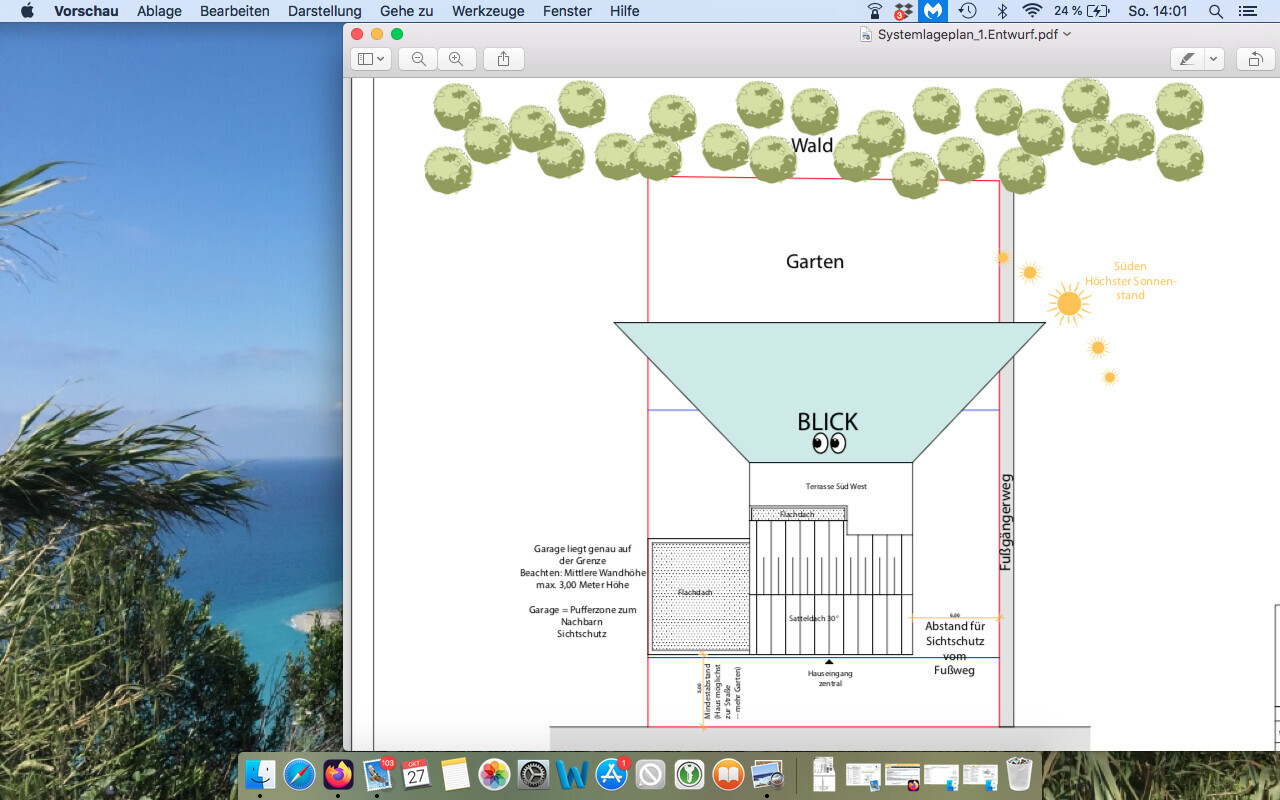

Größe des Grundstücks: 954 qm
Hang: von der Straße her auf die gesamte Länge ca. 1 m abfallend
Grundflächenzahl: 0,4
Baufenster, Baulinie und -grenze: s. Plan Architekt
Es gibt zwar einen Bebauungsplan, jedoch werden alle Ausnahmen, die wir auch haben wollen, problemlos genehmigt bzw sind für unsere Straße bereits genehmigt worden

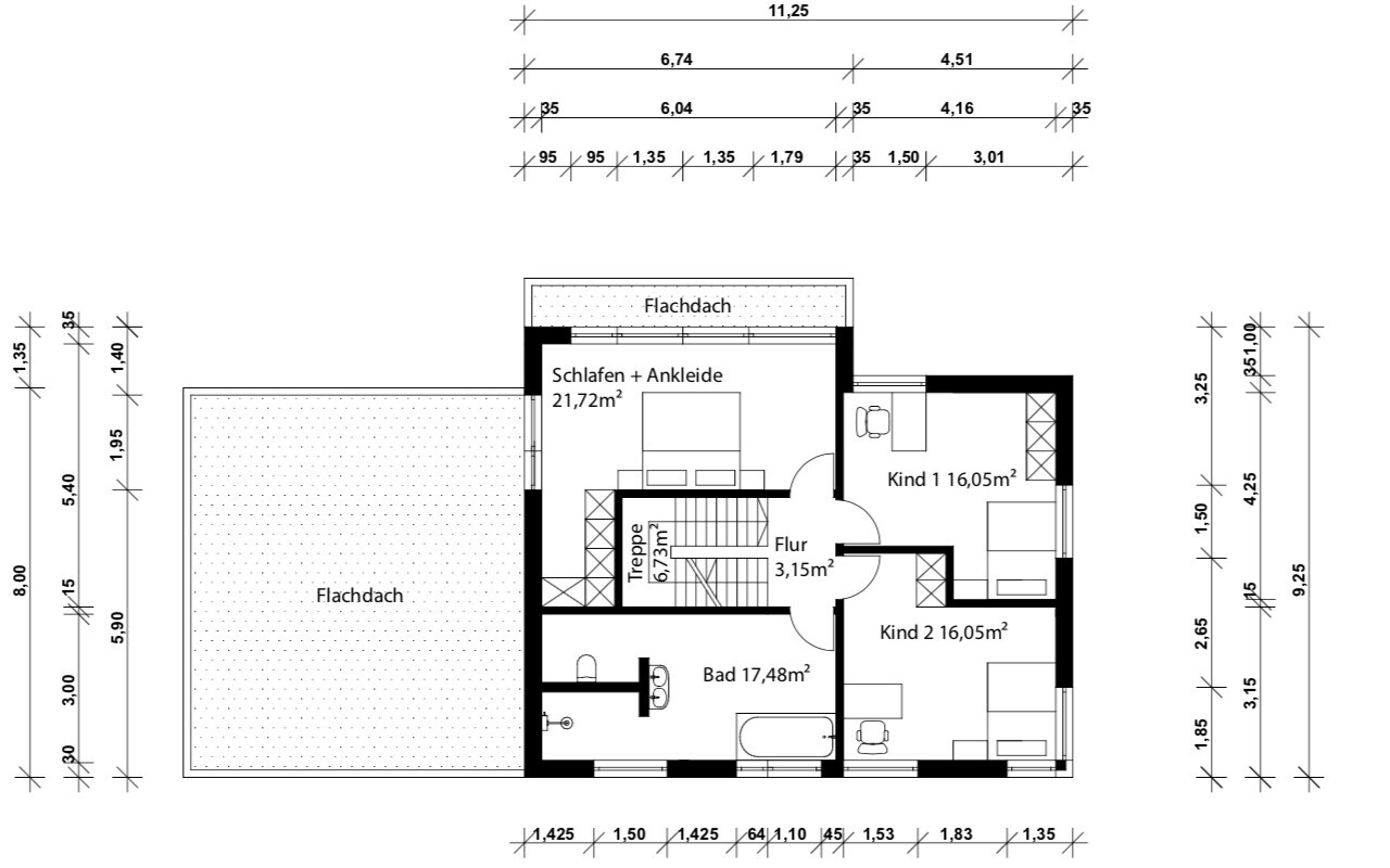

Was gefällt besonders? Warum? Das EG bis auf Küche und Essbereich, v.a. Wohnzimmer gut "abgetrennt" und ohne direkten Blick auf Küche. Essbereich erscheint uns etwas beengt, Küche sollte mehr breit als lang sein, so wie es aktuell ist, sieht die angedockte Insel sehr verloren aus
Was gefällt nicht? Warum? Küche und Essbereich, Ankleide in der Nische eingepfercht, Bad zu groß, Flur oben ohne Fenster. Fensterfläche im Schlafzimmer und auch im Ess-Kochbereich zu groß, Garderobennische zu klein

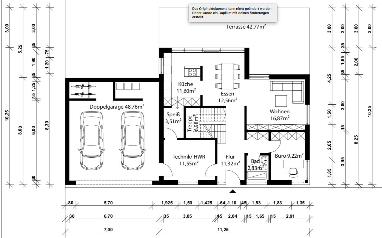

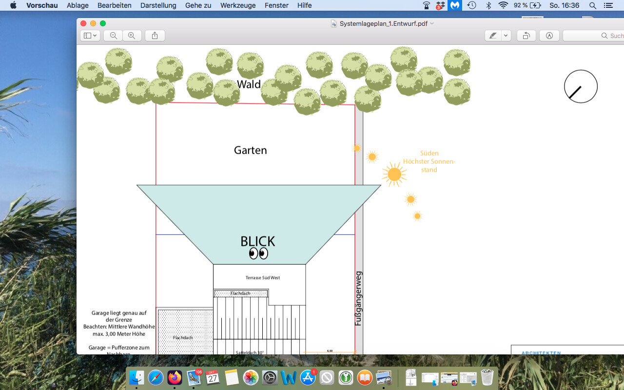

Kirschsaftlady27.10.24 16:38Danke für den Hinweis! Hier kommt das EG. Das mit dem Nordpfeil ist leider nicht so einfach, da der genau über dem Logo des Architekten ist, das ich natürlich nicht zeigen möchte. Habe den Lageplan noch einmal mit Pfeil, aber dafür leider unten abgeschnitten hochgeladen.
Als Info noch, Nachbarbebauung gibt es bisher nicht

Darf ich fragen, auf welcher Idee dieser Entwurf beruht? Eure Wünsche sehe ich nicht beachtet, noch dazu kommen grundsätzliche Planungssachen, die hier ja völlig daneben liegen. Was gab es sonst noch für Vorgaben?
Ist das Budget so niedrig, dass es für eine Planung nicht ausreicht?
Wie macht man aus einem schönen Technik-/Hauswirtschaftsraum-Raum einen Durchgangsraum ohne Mehrwert? Gib ihm drei Türen und setze diese so, dass man mit einer Wand nix mehr anfangen kann.
Und wie quetscht man Sanitärobjekte ins Bad, die man auch noch benutzen will?
Puuh! !

Ich kann mich @ypg nur anschließen.
Da kann man aus der vorhandenen Fläche deutlich mehr herausholen.
Für mich persönlich wären es auch zu viele Ecken (sowohl innen wie auch außen). Wenn man die eine zurückgezogene Wand vom Wohnzimmer streicht und das Haus rechteckig macht, kommen einige QM dazu und die Unterteilung wird ebenfalls einfacher.
