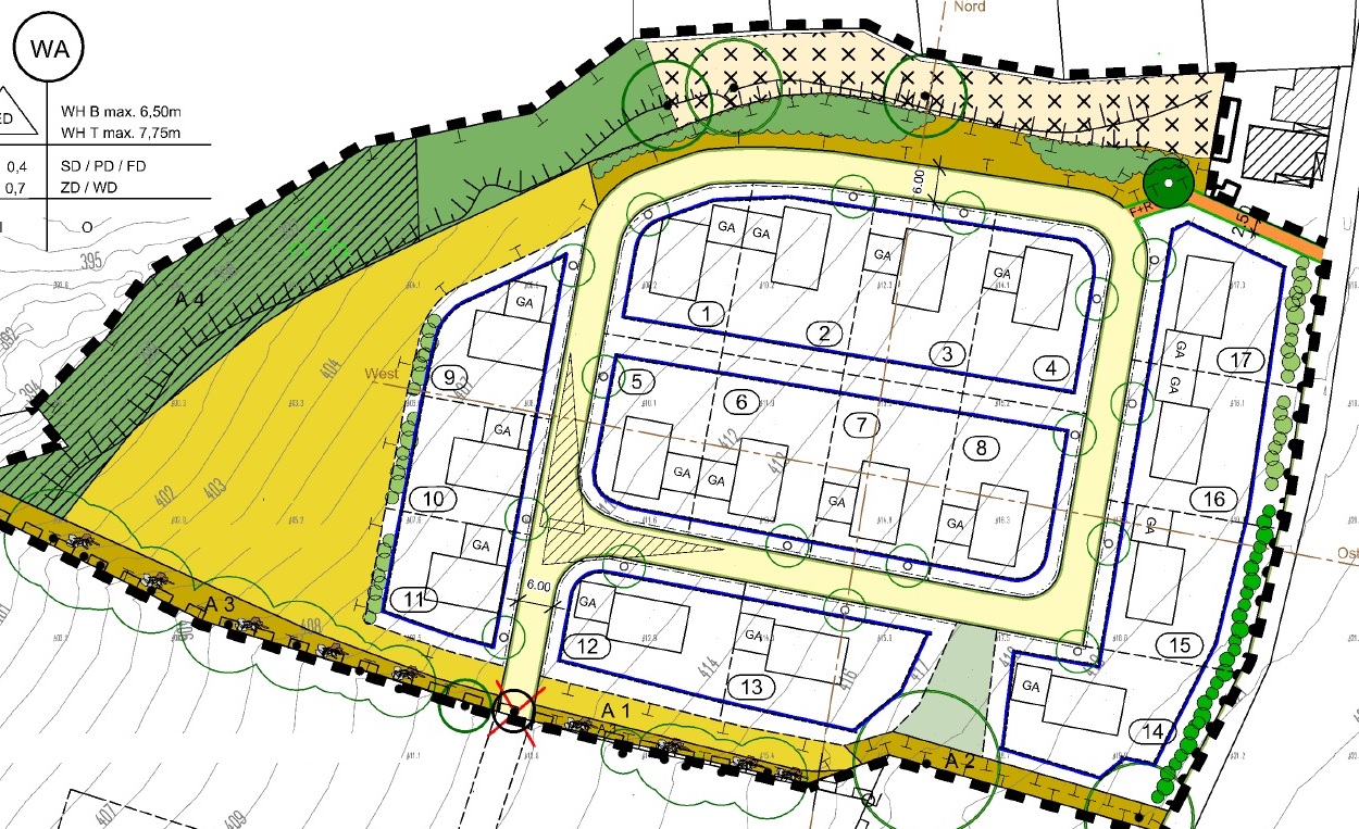

tepee
05.02.18 08:07
OK, das mit den verschiedenen Architektentypen ist eine einleuchtende Erklärung. Beim ersten war es mir relativ klar. Beim zweiten hätte ich gedacht, dass er sagen wir mal zwischen den beiden Typen anzusiedeln ist. Wobei ich diese Architekteneinordnung vorher nicht so auf dem Schirm hatte. Man lernt halt immer dazu, erst recht, wenn man wenig Erfahrung mit der Branche hat.
Aber nur mal verständnishalber: Wenn ich richtig verstehe, heißt es hier, dass wir auch ohne Keller eine Hebeanlage bräuchten, wenn das Haus weiter im NO positioniert wird. Aber dann wäre der Nullpunkt laut bisherigen Planungen bei ca. 412,5. Der Kanalanschluss vorne an der Straße ist in etwa auch auf der selben Höhe, unterhalb der Höhenlinie 413 in Richtung 412. Siehe hier:
Lageplan eines Baugebiets mit Parzellen, Straßen und Grünflächen.
Wie man sieht, ist die Ausrichtung sogar leicht Richtung Südwesten geneigt. Es ist kein Baum an der Straße, auf und vor dem Grundstück ist momentan gar nichts
Übrigens, eine Variante hat der Architekt noch vorgeschlagen, die wohl in die Richtung geht, was Nordlys kurz erwähnt hat. Garage im Südosten direkt an der Straßenfront (wäre erlaubt) an der höchsten Stelle 1,5m eingegraben und Zufahrt zur Straße parallel von unten. Höhentechnisch wäre es eine interessante Lösung. Habe aber auch meine Zweifel wie es aussieht. Außerdem wäre unser Garten im Südwesten durch die Zufahrt offen und generell würden wir quasi einen 6m breiten Streifen an der Straßenfront für Garage+Einfahrt opfern (könnte man aber evtl. versuchen passend zu gestalten). Dafür könnte man das Haus im Osten, evtl. Südosten platzieren mit Eingang von der Ostseite weiter weiter vorne und mit Überdachung zur Garage. Dabei würde man auch das Grundstück ein wenig ebener machen.
