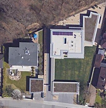

Also bei den Flurstücken würde ich ...
- Garage vom Haus abkoppeln an die Südostecke
- Eingang ins Haus an der Ostseite
- Wohnräume in den Süden und Westen, Küche vermutlich Südost.
Luftbild eines Wohnhauses mit grünem Garten, Terrasse und Vorplatz
Also so, wie bei dem linken Haus im Bild (das Rechte macht es gespiegelt ja gleich).

Erfrischend, dass hier mal kontra Nordgarten und für Licht auf Terrasse und Wohnraum argumentiert wird
Würde ich auch anraten, versteckt euch nicht so vor der Sonne. Abschatten kann man im Sommer immer noch
