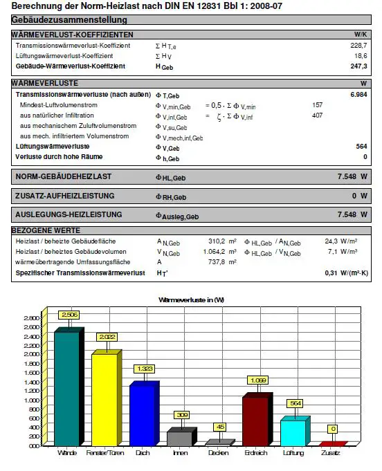

Heizlastberechnung ist jetzt da. Allerdings stammt die offenbar aus einem Stadium, wo die 41m³ noch nicht reduziert wurden. Ist die Reduzierung signifikant, so dass eine neue Berechnung erfolgen sollte oder macht das in Summe nicht wirklich was aus?
Wobei ich vermute, dass es ohnehin neu gemacht werden muss, da das Bauamt ja auch diesen Nachweis fordert.
DIN EN 12831 Heizlastberechnung mit Wärmeverlusten und Diagramm
