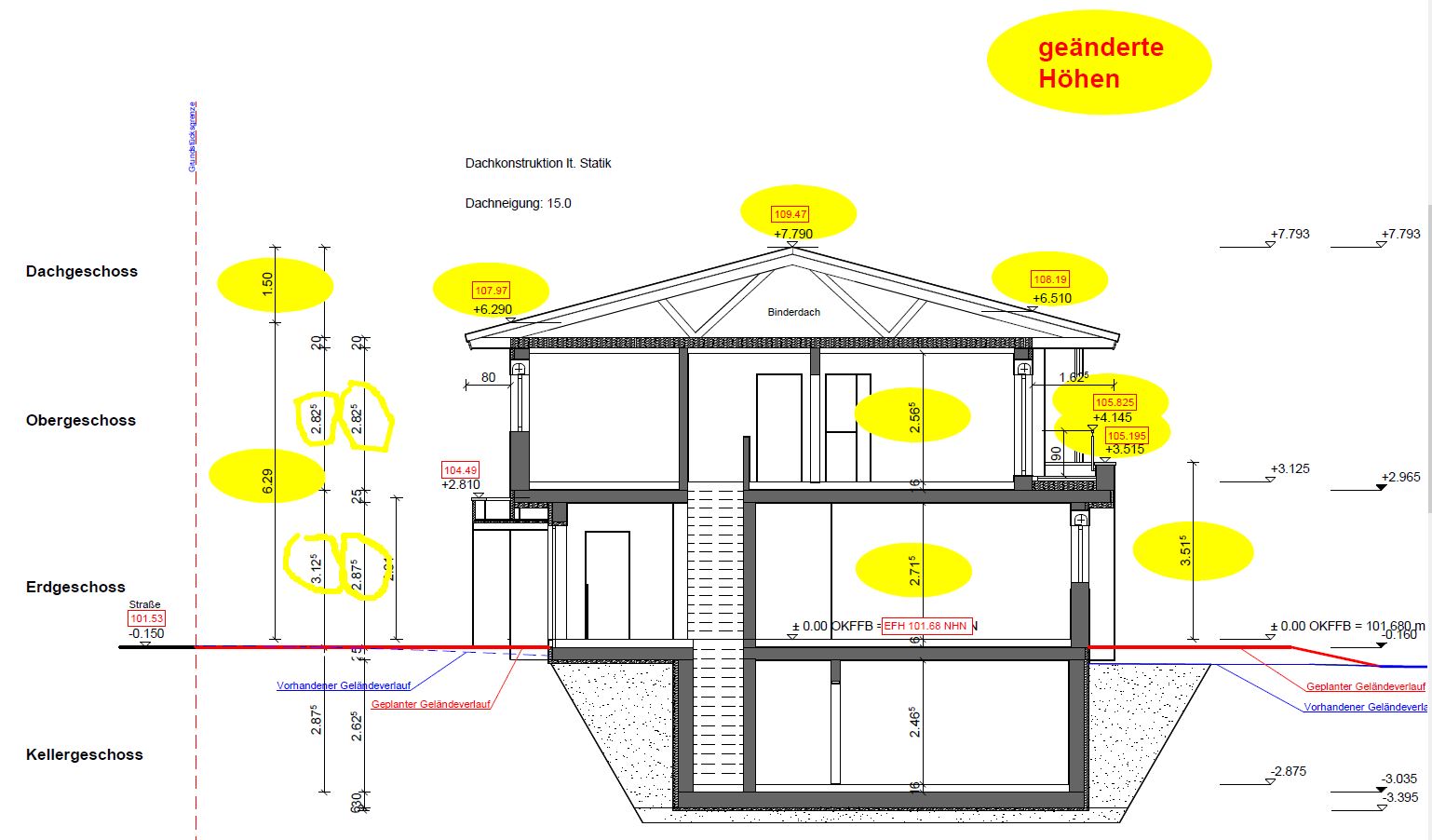

Das Städtebauamt hatte ein Veto eingelegt und das Bauamt hat das nur weitergeleitet.
Der Neubau zwei Häuser weiter hat eine lichte Raumhöhe von 2,85m im EG und 2,60m im OG. Ich war eben dort. Die Kontaktdaten des Planers habe ich erhalten und an meinen Planer weitergeleitet.
Der Planer von denen war übrigens der, der unser Grundstück zuerst kaufen wollte und kurz vorm Notartermin abgesprungen ist - ebenfalls wegen der Nichtgenehmigungsfähigkeit seines Mehrfamilienhaus Projekts.
Da hätte es nach einer Bauvoranfrage kein Veto mehr einzulegen gegeben - von den Höhen in der Voranfrage hättet Ihr dann genau gewußt, daß die o.k. sind (außer die Voranfrage wäre schon abschlägig beschieden worden). Dein Planer scheint mir ein Anfänger zu sein - aber der muß doch einen "Ausbilder" haben, oder hat der sich als Greenhorn frisch von der Uni allein ins Getümmel gestürzt ?
Der hat es richtig gemacht und vorher gefragt. Das hätte Dein Planer auch gekonnt (und gesollt !).

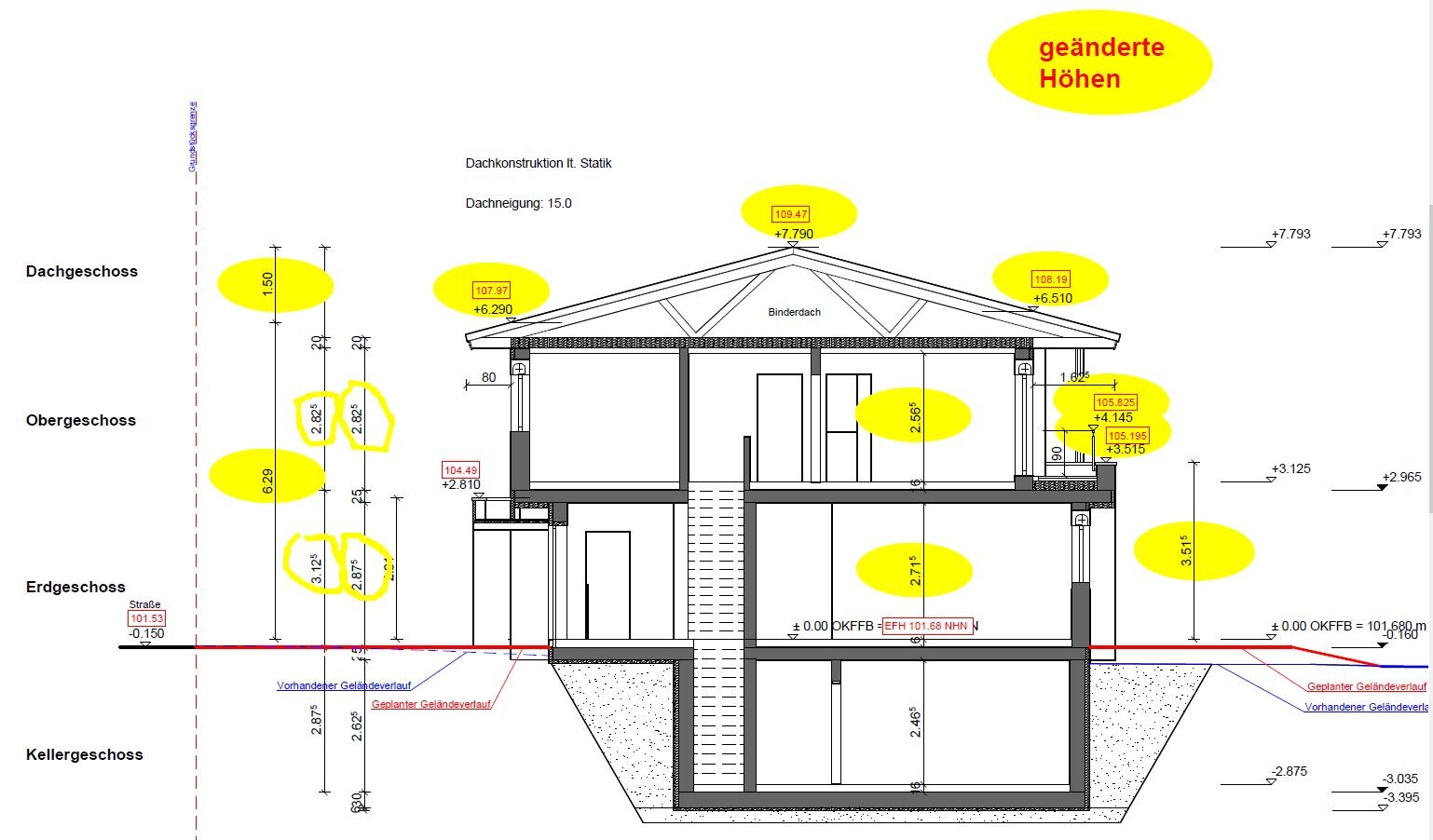

Kommen wohl mit einem blauen Augen davon.
Der Architekt hat mit dem Referatsleiter gesprochen und ihm wie folgt bestätigt.
"Bei unserem Gespräch wurde festgelegt das die Wandhöhe (Traufhöhe) um 25 cm abgesenkt wird,
sprich von 6,54 m auf 6,30 m.
Die Höhen setzen sich wie folgt zusammen:
Einfamilienhaus: 101,68 m NHN
Traufe: 108,22 m NHN
108,22 m NHN – 101,68 m NHN = 6,54 m
Neue Traufhöhe 101,68 m NHN + 6,30 m = 107,98 m NHN.
Wir werden nun unsere Planung auf die geforderte Höhe Anpassen (Geschosshöhe, Konstruktionshöhen etc.. verringern) und mit dem Bauherren durchsprechen.
Die geänderten Unterlagen werden dann zum Bauantrag nachgereicht."
Ich denke, damit kann man leben. Fast exakt die Situation, wie wir derzeit leben. Sind damit zufrieden. Vielleicht wäre es ansonsten im EG sogar etwas zu hoch gewesen.....
Bin gespannt, was das kostenmäßig ändert.

Der umbaute Raum reduziert sich im EG / OG von 1528,54m³ auf 1486,83m³. Bin gespannt, wie sich das auf die Kosten durchschlägt. Die Unterlagen sind heute ans Bauamt raus,
