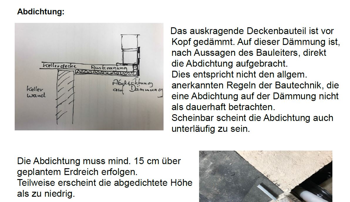

Der GU würde die Sockelabdichtung auf Wunsch korrigieren und nach DIN ausführen. Er sagt aber, er kann dann nicht die Garantie dafür übernehmen, dass sie dicht ist und das müsste ich auch unterschreiben. Verstehe ich nicht, dass man etwas unterschreiben soll, wenn nach DIN ausgeführt wird.
Aktuell ist es ja so ausgeführt.
Skizze einer Abdichtung auf Dämmung an der Kellerwand, Bauzeichnung
Der Sachverständige sagt, offiziell kann er es nicht freigeben, dass die Ausführung so verbleibt. Ich habe ihn explizit gefragt, wie er es machen würde, wenn es sein Haus wäre und er an meiner Stelle sitzen würde. Er sagt, dann sei ein Beibehalten der nicht DIN gerechten Ausführung im Sinne des Bauablaufs zu erwägen, wenn ich 15 Jahre Gewährleistung zugesagt bekomme, was möglich wäre.
