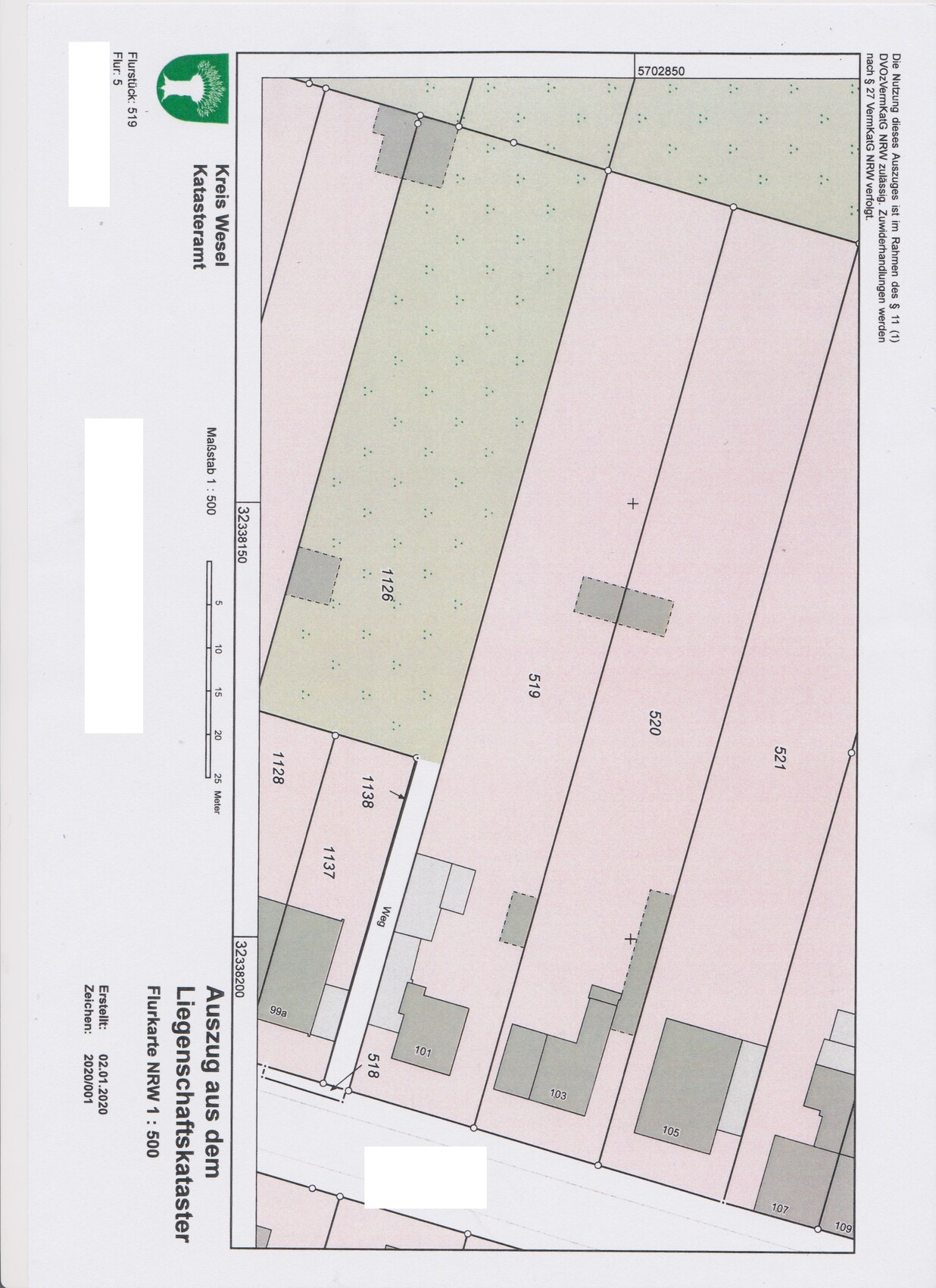

Anbei die Flurkarte.
Maße: 15 x 112m
Baukante vorne sind 4 m von der Straße entfernt.
Budget: Haus ohne Grundstück und Baunebenkosten: ca. 600.000
Ausschnitt aus dem Katasterplan mit Parzellen 519, 520, 521 und Gebäuden.
Und, das was eingezeichnet ist, wird abgerissen?
Grenzbebauung von mehr als 9 m?
Gibt es eine hintere Grenze, die bei Bebauung nicht überschritten werden darf?
Soll 1126 auch bebaut werden?
Der eingezeichnete Weg soll nur 1126 erschließen?
Klaus23
Ja, die aktuellen Bauten werden komplett abgerissen.
Das stimmt, das die aktuelle Bebauung länger als 9 m sind.
Aber dies ist aktuell nicht mehr genehmigunsfähig.
Bauvorbescheid sagt aus. Das der normale Abstand von 3 m zur Grundstücksbegrenzung eingehalten werden muss. Garage darf nur 9 m lang sein. Bin aktuell in Planung mit dem Eigentümer des Wegs eine Baulast aufnehmen zulassen und damit eine 11m Garage zu realisieren.
Der Baukörper von 9x16 m 2 Vollgeschosses wären genehmigungsfähig. Straßenfront 4 m.
Das Grundstück 1126 ist nur als Gartenland verpachtet und es ist in Planung den hinteren Teil (25-30 m Tiefe) als Bauland zu deklarieren und von hinten die Zufahrt zu gestalten.
Beste Grüße
P.s. wir werden noch mal einen neuen anderen Grundriss entwerfen.
Naja, die jetzige Planung sperrt quasi fast die gesamte Südsüdwesthausfront und lässt damit kein Licht rein.
Und, 2 Garagenplätze hintereinander sind nicht gerade ein Vergnügen.
