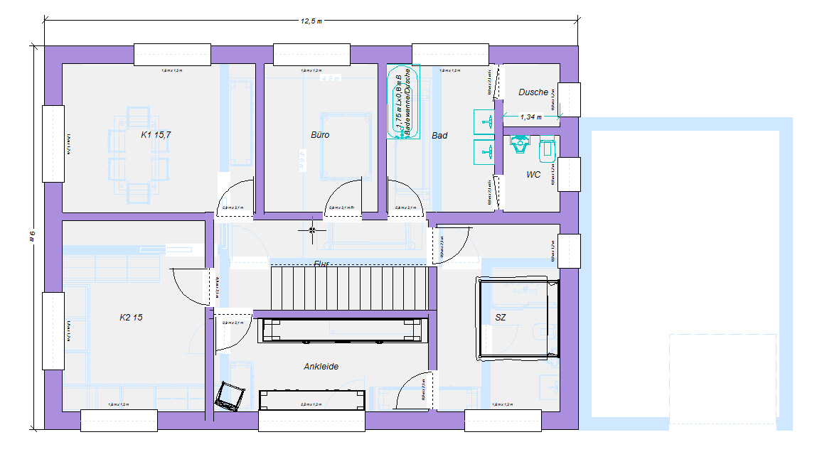

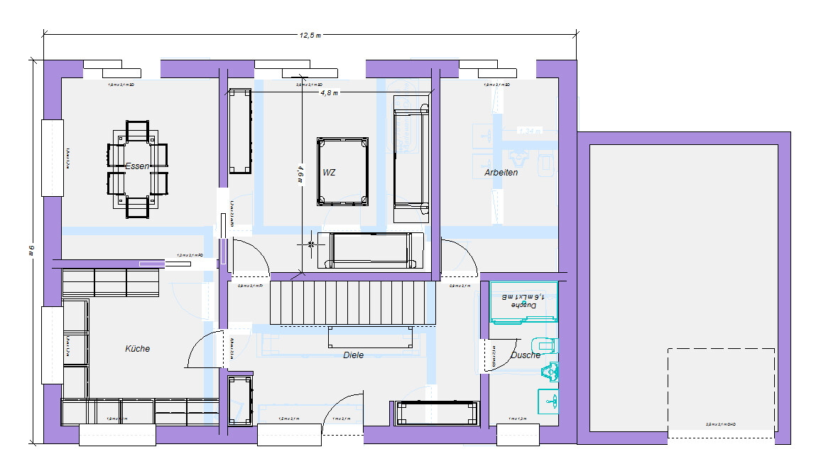

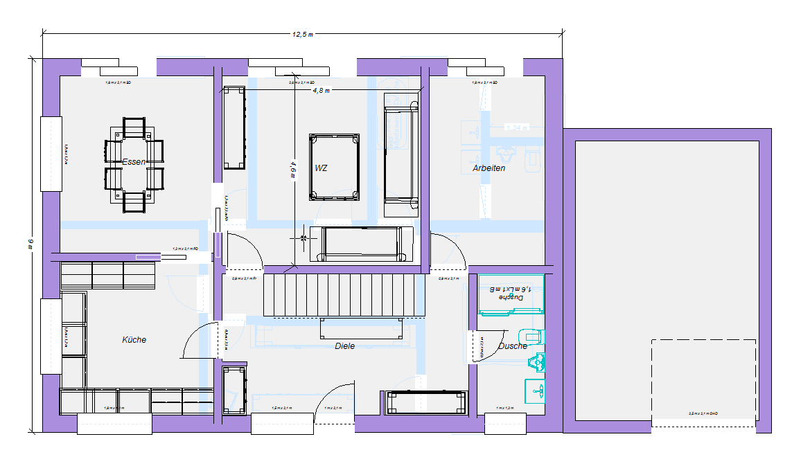

kaho67428.07.19 20:53
Zur Deckenhöhe: 2,50m sind kein Drama. Durch die geschlossene Bauweise fällt es tatsächlich weniger auf. Aber nur wegen der Treppe würde ich mich nicht dazu überreden lassen. 2,60 sind einfach schöner. :P
Ich finde den Ausgangsgrundriss unter den Prämissen gar nicht so schlecht. Die Treppe ist aber echt unschön auf Kante gestrickt. Da sie die Deckenhöhe von 2,50 erzwingt, ist sie ja eigentlich schon zu kurz und der Platz reicht dennoch nicht.
Möglicherweise kommt Ihr mit einer geraden Treppe besser. Hier mal ne Skizze. Schlafzimmer und Bad könnte man auch tauschen - je nach Belieben. (Wie wichtig ist dieses T?) Allerdings fällt dann das Fenster im Flur oben weg, wenn ich die Ankleide nicht noch erheblich kürzen will.
Grundriss eines Hauses: Küche, Essen, Wohnzimmer, Arbeiten, Diele, Dusche, Treppe, rechter Bereich unbezeichnet.
Grundriss eines Hauses: Treppe, Flur, Büro, Küche 1/2, SZ, Ankleide, Bad, WC, Dusche, Terrasse

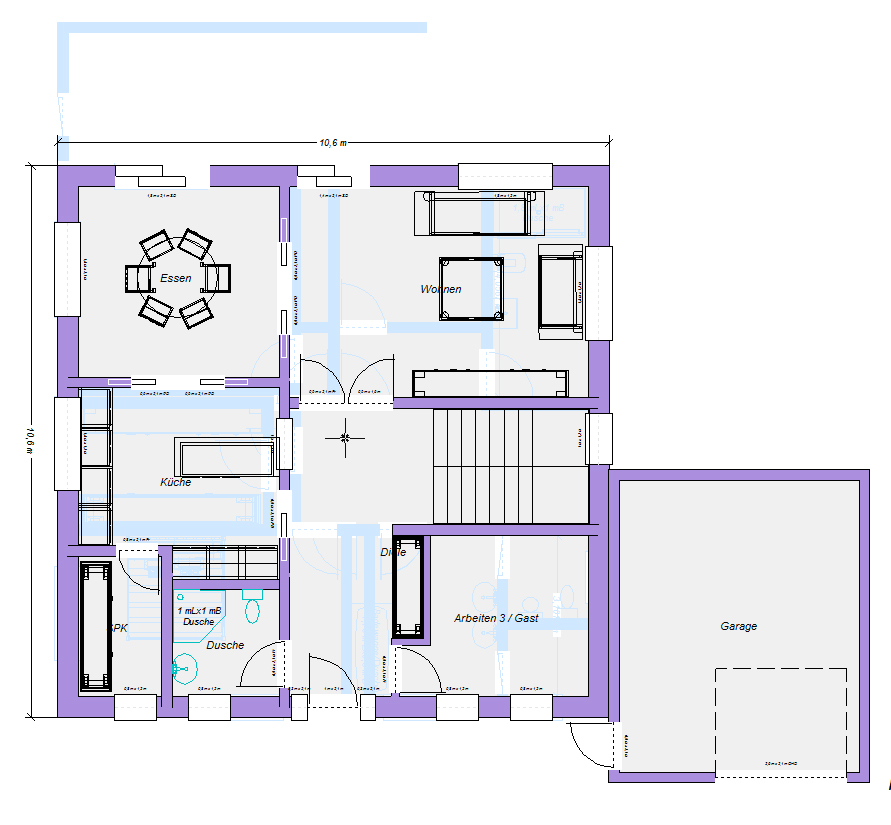

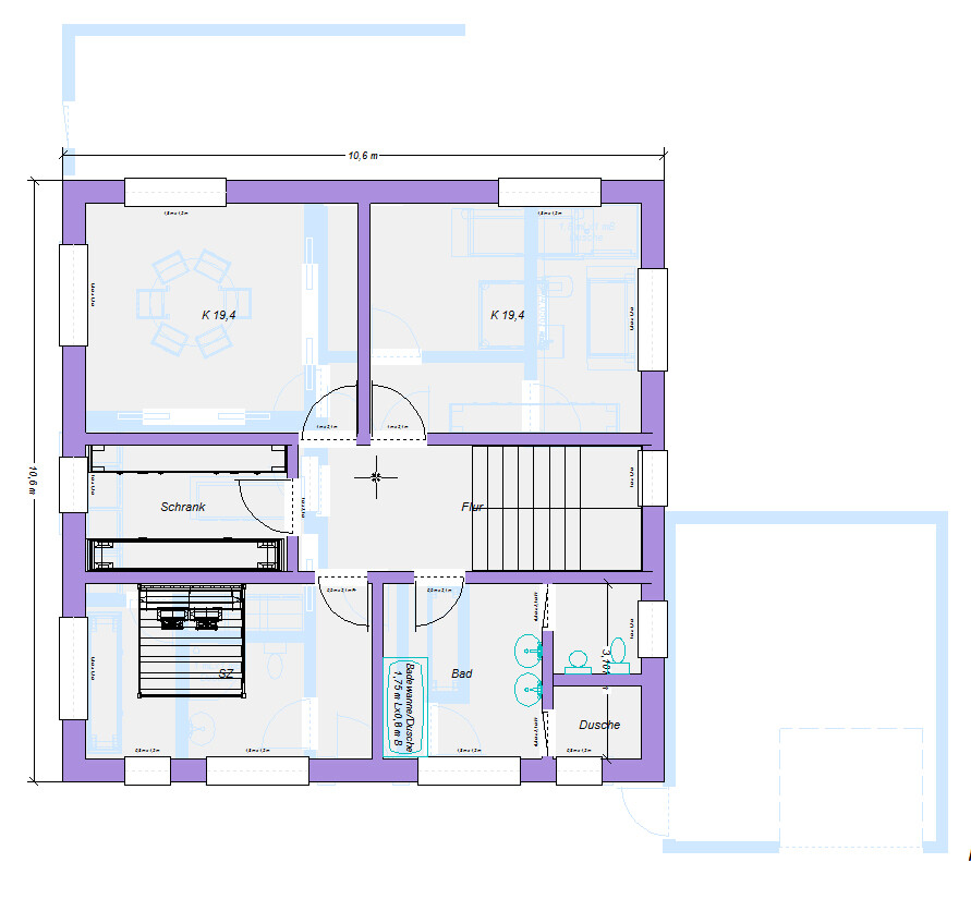

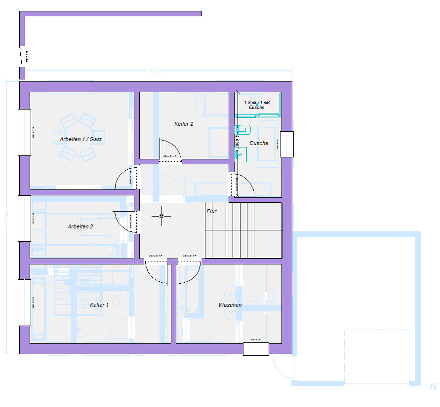

kaho67429.07.19 18:53
Für die Podesttreppe brauchts mehr Tiefe. Würde Grundstück und Haus gar nicht schlecht stehen, mehr in Richtung Quadrat zu gehen. Mal eine Spielerei mit 2 schönen großen Kinderzimmer. Grundfläche gleich - also preisneutral.
Grundriss eines Hauses: Küche, Essbereich, Wohnzimmer, Arbeits-/Gästezimmer, Diele, Dusche, Garage.
Grundriss einer Wohnung: zentraler Flur, zwei Zimmer ca. 19,4 m², Bad, Dusche, Schrank.
Kellergeschoss: Arbeiten 1/Gast, Arbeiten 2, Keller 1, Keller 2, Waschen, Flur, Dusche
3D-Modell eines zweistöckigen Hauses mit grauen Wänden, dunklem Dach, Holzfenstern und Terrasse.
Zweistöckiges Haus mit grauer Fassade, dunklem Walmdach und angeschlossenem Garagenanbau auf grünem Rasen.
Die Geländemodellierung kann mein Programm nicht so schön, bitte Fantasie einsetzen.
