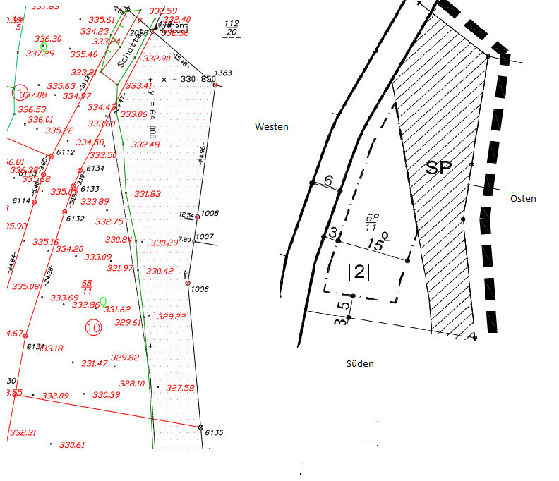

Wie ist die Ausrichtung des Grundstücks?
Mal das bitte mal auf - unter einer Baufluchtlinie verstehe ich etwas anderes als eine Fläche, nämlich eine Linie.
Zeichne Dir auf ein Karoblatt mal den Schnitt des Hanges! Dann bekommt man einen besseren Eindruck, auch wie man den Keller nutzt bzw das EG plant. Daraus ergibt sich dann die Bauform.

@11ant
Der TE ist aber noch gar nicht in der Phase, wo Wanddicken eine Relevanz haben.
Erstmal ein Rechteck mit dem Grundstück plus Ausrichtung und Straße zeichnen, dann einen Schnitt mit Höhenangaben, Nachbarbebauung wäre auch schön, wenn schon Sichtschutz im Eingangspost erwähnt wird.
Skizzen sind dazu da, sich die jeden Tag vorzuholen und wieder etwas zu verbessern.
Bleistift und Radiergummi sind da effektiver als ein Programm. Eine durchdachte Skizze darf auch mehrere Tage dauern - in 4 Stunden hat man etwas, ja.... aber nichts durchdachtes 🙂
Und dann kann man im Baufenster mal anfangen mit den Außenwänden 😉

@kbt09
Ja, maximal 2 Geschosse, talseitig dürfen 3 Geschosse in Erscheinung treten, also im EG bei der Strasse rein, im Garten beim Keller raus wäre wegen der Hanglage wohl optimal.
Schlafzimmer wollen wir eigentlich auf jeden Fall ganz oben haben, damit man auch in Ruhe das Fenster/Balkontür in der Nacht offen haben kann ohne dass wer einsteigen kann.
@ypg
Die L-Form wünscht sich mein Mann, da wir in Siedlungslage bauen, er aber viel lieber abgeschiedener gewesen wäre, durch das L erhofft man sich die gewünschte Ruhe. Keller hat der Baumamtsleiter gemeint ist durch die Hanglage fast nicht zu vermeiden.
Ich habe euch nun den Grundstücksplan mit Baufluchtlinien (darin drauf gebaut werden) und den Höhenplan hochgeladen. Nachbaren gibt es im Moment noch keine, es werden 3-4 Häuser über uns, 3-4 Häuser neben uns gebaut. Vor uns ist verbaut aber dadurch dass der Nachbar sehr weit unterhalb ist, sieht man ihn gar nicht. SP ist das Grünland, das natürlich nicht bebaut werden darf.
Meinen Plan muss ich leider nun sowieso komplett ändern, weil ich erfahren habe dass man nicht nur 1.5m vorne sondern auch links/rechts eintreppeln muss (um das ganze Gebäude schlank zu halten) Nur im Westen (zur Strasse hin muss man nicht eintreppeln) Ärgerlich
