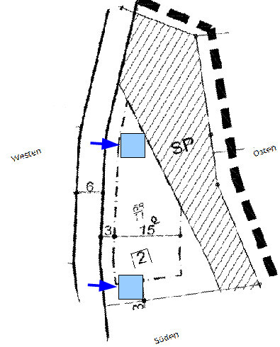

Die Straße ist westlich, von da aus sollte die Garage angefahren werden.
Die Zeichnung von TE ist ja immer gedreht, also oben ist Westen - anfahren möchte TE von Nord, was aber doof ist
28.08.17 16:35
kbt09 schrieb:
ich verstehe Bahnhof, kannst du das mal einskizzieren?
Links im Bild die Straße (hangoben), von der ich die Garage (hier blau, die "obere" Position würde ich bevorzugen) anfahren würde. Ohne großes Einfahrtsbrimbamborium so nahe wie möglich an die Straße gestellt (oder mit 5 bis 6 m mehr Abstand, falls die Autos tagsüber vor dem Tor stehen sollen).
Grundstücksplan mit Parzellen, Orientierung nach Westen und Osten, blaue Markierungen auf Flächen

Ja genau es gibt nur diese eine Straße im Westen. Unter unserem Grundstück Richtung Osten, geht es danach nur ~5-6 Meter nach unten zu dem darunter liegenden Grundstück.
Garagentür muss 5 Meter von der Straße weg sein, wenn man sie zur Straße ausrichtet. Also müsste ich dann 2 Meter zusätzlich einrücken.

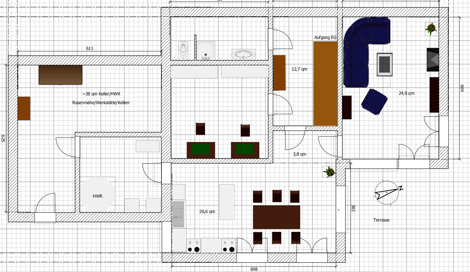

Ich habe schon einmal eine Version mit Garage auf dem EG probiert. Hat leider meinen Mann überhaupt nicht gefallen, weil er dann nicht direkt von der Garage in den Werkzeugraum gehen kann bzw. man nicht direkt von der Garage die Einkäufe in die Küche tragen kann. Ausserdem hat das PC Zimmer kein Licht und es ist halt unser Hauptraum 🙁
Das wären diese hier gewesen.
Detaillierter Grundrissplan eines Hauses mit Garage, Bad, Küche, Wohnzimmer und Terrasse
Grundrissplan eines Hauses mit Wohnzimmer, Küche, Essbereich und Terrasse

Wenn du die Garage dahin machst @11ant, dann musst du doch aber viel Grundstück abtragen und hast von der Straße eine abschüssige Einfahrt oder eben Höhenversatz .. sprich Garage nicht in UG integriert.

28.08.17 18:34
Ja man müsste da entweder ~2-3 Meter aufschütten oder halt mit einer relativ steilen Einfahrt machen. Deswegen wollten wir eher von der Seite, weil man da Einfahrtsweg machen kann und somit weniger steil wird.
