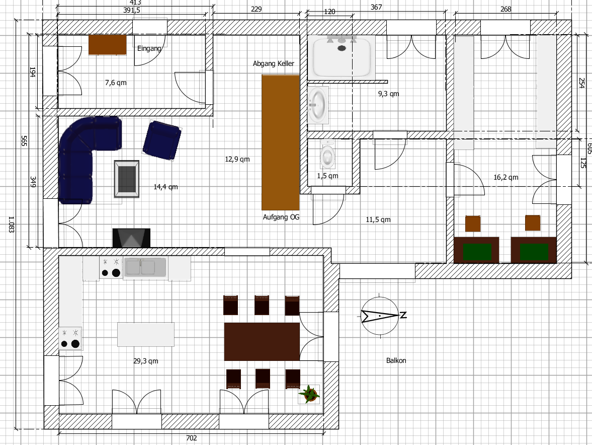

Habe jetzt versucht das WZ mehr an der Lichtseite anzulegen und dafür das Bad Richtung Norden verschoben. Treppe wäre nun wieder mitten im Zimmer.
Besser oder schlechter als die vorige Anordnung?
Edit: Ist natürlich dann wieder für oben nicht realisierbar mit dem Einrücken 🙁

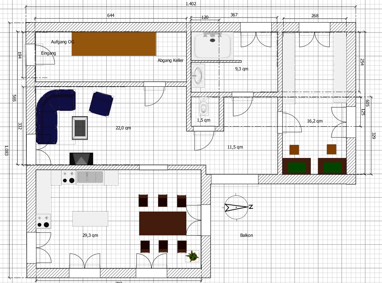

Also so etwas würde besser funktionieren damit auch noch das OG möglich ist.

Besser, schlechter als die andere Version (Seite 3)?
RobsonMKK
15.08.17 14:40
Der Bereich mit dem Sofa sieht aus wie ein Wartezimmer, absoluter Durchgangsbereich.
Meiner Meinung nach geht das gar nicht.
Charien
15.08.17 14:50
Also die Version von Seite 3 besser? Ich habe hier versucht das WZ auf die Südseite zu bekommen 🙁
