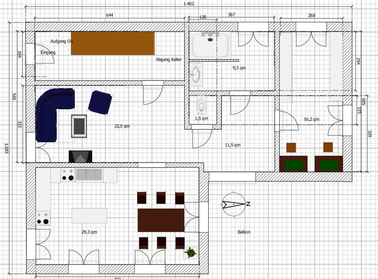

Upps ... bin gar nicht auf die Idee gekommen, dass du das Haus so drehen willst. Ich frage mich da gerade, wie du von Straßenniveau auf Keller=Garagenniveau kommen willst. Oder habe ich einen Denkfehler?
Zum Haus generell .. Warum bei den Schlafräumen nur eine Wanne? Dusche dann im EG-Bad nur erreichbar, wenn man vor der Haustür langgeht.
360 cm lange gerade Treppe nicht gerade üppig und dann noch die superkurzen Ausläufe davor und dahinter, insbesondere im OG nur gerade 80 cm.
Der ganze Wohn/Ess/Kochbereich wird sehr dunkel werden. Gerade mal 1x1m Fenster von Süden.
Auch das Arbeitszimmer wird eine recht seltsame Höhle.
Charien
Wir hätten da weil der Keller ja sowieso gebaggert werden muss auch gleich die Einfahrt in die Garage mitausheben lassen. Also wie in einem Parkhaus wo man ja auch so leicht schräg rein fährt. So 2 Meter Tiefe sollten doch als Schräge halbwegs gut zu machen sein? Oder denken wir hier falsch?
Die Dusche/Bad in EG ist eigentlich fürs Alter gedacht, falls man nicht mehr über die Stiegen hoch kommt. Im Moment haben wir nur eine Badewanne und sind mit der eigentlich vollkommen zufrieden ob fürs kurze Runterduschen oder langes Baden. Daher wäre das Bad unten wohl eher kaum genutzt, bzw vielleicht eher im Sommer wenn man sich mal kurz brausen möchte.
Bei den Treppen habe ich nun die kürzeste Möglichkeit genommen weil ich eigentlich nicht 6qm an Treppen verschwenden möchte. Im Moment ist mir der Flur sowieso schon wieder fast zu viel Platzverschwendung aber naja die Treppe muss ja wohin. Zuerst wollten wir sie im Wohnzimmer als Stilelement, nun ist sie aber in das Vorhaus gerückt damit man mehr Platz im WZ hat. Ich möchte wirklich nur so wenig Platz wie nötig verschwenden :(
Sollten wir im OG das Kinder Schlafzimmer vielleicht etwas Verkleinern für einen größeren Ausstieg? 1 Meter muss aber doch mehr als genügen oder? Ich meine eine Tür ist doch auch nur 80 cm und man passt locker durch?
Reichen die beiden Fenster Richtung Osten plus kleines Fenster Süden wirklich nicht aus? Ich habe das noch nie so wirklich beobachtet in unsere jetzigen Wohnung, da ist es eigentlich nie dunkel.
Charien
Habe jetzt versucht das WZ mehr an der Lichtseite anzulegen und dafür das Bad Richtung Norden verschoben. Treppe wäre nun wieder mitten im Zimmer.
Besser oder schlechter als die vorige Anordnung?
Edit: Ist natürlich dann wieder für oben nicht realisierbar mit dem Einrücken :(

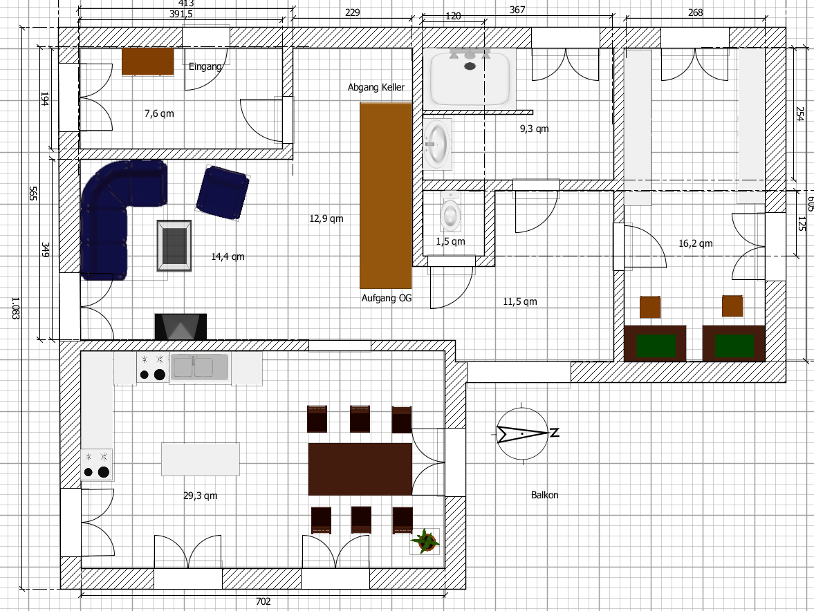

Also so etwas würde besser funktionieren damit auch noch das OG möglich ist.
Detaillierter Grundriss eines Wohnhauses mit Wohnzimmer, Küche, Essbereich und Balkon.
Besser, schlechter als die andere Version (Seite 3)?
RobsonMKK
RobsonMKK
Der Bereich mit dem Sofa sieht aus wie ein Wartezimmer, absoluter Durchgangsbereich.
Meiner Meinung nach geht das gar nicht.
