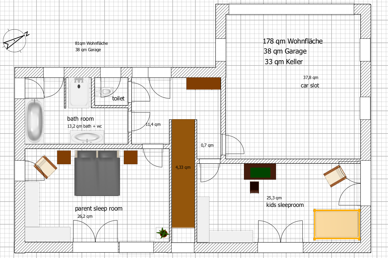

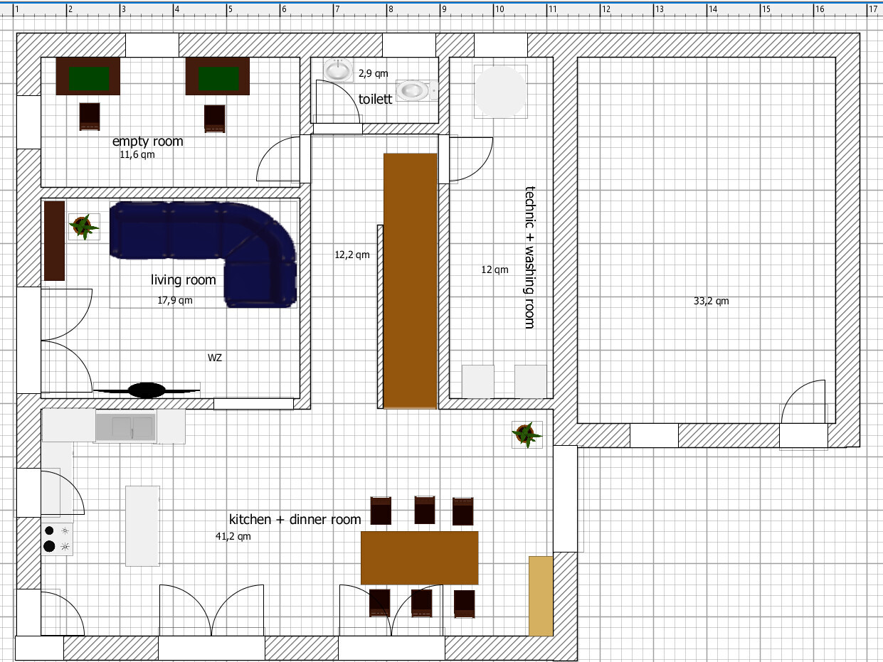

Wir haben nun zusammen mit einem Architekt einen Entwurf erarbeitet. Leider ist unser Wunsch nach einer Garage unten nicht möglich gewesen, auch wenn der Architekt von der Idee zuerst sehr begeistert war und stundenlang daran rumgerechnet hat (auch die Garage auf "Halb"höhe zu setzen wurde versucht)
Hier nun also unser neuer Entwurf nach unseren Wünschen:
2D-Grundriss eines Hauses mit Elternschlafzimmer, Kinderzimmer, Bad, Flur, Küche und Garage
Großer Grundriss eines Hauses mit Küche, Esszimmer, Wohnzimmer und Badezimmer
Das ganze wurde nun circa ~20qm größer als eigentlich geplant aber wirklich viel Platz/Geld kann man sich nicht mehr einsparen aus unserer Sicht (zb Kinderzimmer Verkleinern, verursacht nur ein unschönes Eck, Essbereich verkleinern zerstört nur die Rechtecksform des Hauses)
Mit dem Entwurf sind wir alle eigentlich ganz zufrieden. Dachte vielleicht sieht der eine oder andere noch ein großes No-Go, was sowohl wir als auch der Architekt übersehen?

Meins ist der Entwurf auch nicht. Mal davon abgesehen, dass es nicht erklärend ist, wie EG zum KG steht (scheint ja etwas versetzt zu sein), finde ich keine Struktur.
Kinderzimmer-Tür ist neben der Garagentür. Wenn man bedenkt, dass andere sich wegen des Geruchs um ihre Garderobe Gedanken machen, wenn der direkte Zugang von Flur zur Garage geplant wird, was ich teils übertrieben finde, finde ich diese Nähe dann doch etwas suspekt.
Dann die Situation, von der offenen Garagentür vor eine Wand zu treten, und hier einen schmalen Flur einmal um die Treppe herum gehen zu müssen.
Die Treppe selbst zwischen zwei Wände eingespannt macht das Gehen mit Einkauf oder Wäsche nicht leichter.
Bei fürstlichen 26qm im Schlafzimmer sollte eine Stellwand für einen ordentlich breiten Kleiderschrank rausspringen. So sind 10 qm einfach nur verplempert und jeder, der sich im Schrankbereich anzieht, stört denjenigen, der noch schläft.
Der Haupteingang direkt ggü des Privatreiches ist auch nicht gerade behaglich, auch wenn man ins Bad geht, geht man am Eingang vorbei. Durch die Toilettenlage doppelt... zieht man sich da zwischendurch eigentlich wieder an, bevor man dann ins Bad zum waschen geht?
Das Bad ist mir für 3 Personen wiederum zu schmal: wenn einer duscht und der andere die Zähne putzt, wird es ordentlich eng dazwischen.
In das Esszimmer zu kommen, finde ich jetzt nicht schlimm, gegen den Raum habe ich eigentlich auch nichts, wenn man der Küche dann mal eine richtige Insel und mehr Schränke schenkt. Aber die Situation, Besuch zu bekommen und auf ner Hühnerleiter mit denen nach unten zu gehen, gefällt mir persönlich nicht. Auch fällt mir gerade auf, dass der Raum im Verhältnis zu lang und dadurch erdrücken kann.
Mir persönlich würde überall etwas Stellfläche fehlen, denn so in die Ecken gepresste Möbel hat dann auch nichts mit möblierung zu tun.
Das Eckfenster in der Küche ist auch über.
So, wie die Möblierung eingezeichnet ist, viel über Eck, aber immer nur die Hälfte einer Wand bedeckt, wirkt auf mich rummelig.
Um etwas konstruktives zu diesem* Entwurf zu bringen:
Schlafzimmer verkleinern und dem Bad mehr Tiefe geben.
Zugang zum Bad und WC über Eck durch einen Vorflur. WZ-Zugang Rtg Treppe und Treppe seitlich Platz geben.
Toiletten so anordnen, dass man nur einen Abwasserschacht braucht.
Dem TK mehr Bewegungsfläche geben und zum Waschen kurze Wege zur Wäsche, Schrank und Trocknungsmöglichkeit, ggf. draußen geben.
Zum *: Entwurf ist insofern nicht brauchbar, weil die Treppe nichts für eine sinnvolle Zonierung macht (siehe Bemerkung Kinderzimmer)
Da die Treppe das wichtigste Element des Hauses ist, sollte sie bewusst und sinnig gesetzt werden, erst dann kann man die Räume bilden.

Die Etage mit der Garage ist oben, das andere unten, richtig?
Der Kellerraum unten - 33qm... riesig - wird das diese Bastelwerkstatt für Deinen Mann? Wieso hat das keinen direkten Zugang zum Haus?
Immerhin hat das Gäste-WC unten jetzt ein waschbecken.
Und um auch mal auf dem fehlenden Waschbecken beim WC oben rumzureiten - wenn Ihr mal Kinder) wollt, baut bitte einfach eins ein. Selbst wenn ihr eurem Kind irgendwann mal beigebracht habt, wie es mit bekleckerten Fingern ohne Türklingen anfassen ins Bad gelangt... das Kind wird auch Besuch haben... und.. ne ich spar mir lieber Weiteres...
Ansonsten würde ich Küche mit Wohnzimmer tauschen, da ist ja gar kein Platz drin wenn man mal Besuch hat...
Ich habe ja noch nicht viele Grundrisse geplant, aber diverse gesehen und verglichen und irgendwie wirkt das alles ziemlich eng und bedrückend auf mich - das dürfte von der qm Zahl her aber eigentlich nicht so sein.
