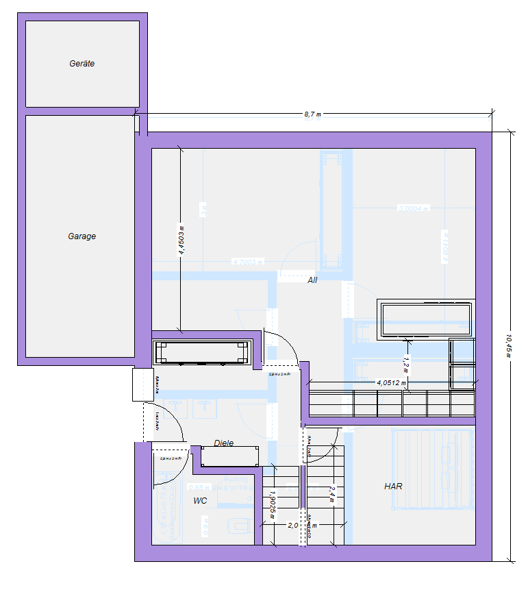

Zunächst einmal vielen Dank für euer Feedback.
Es freut mich, dass einige von Euch es ähnlich wie wir sehen, dass hier die Anforderungen in Großteilen gut umgesetzt wurden. Wir nehmen aber auch gerne die kritischen Punkte an.
Das Baufenster hätte mehr Wohnfläche zugelassen. Wir finden, dass das Haus mit 142 m² gut geschnitten ist. Alle Räume sind für sich gesehen gut geschnitten (bis vielleicht das Büro).
Ich versuche mal die Punkte ein wenig zu sortieren und hoffe, dass es durch die vielen Zitate nicht zu unübersichtlich wird.
Zunächst einmal zu allgemeinen Dingen:
Der TE hat gerade den Erstentwurf in der Hand
Nein, dies ist nicht der Erstentwurf, sondern schon ein wenig überarbeitet (die Verkehrsfläche vor der Garderobe war uns zu wenig und es gab vor dem Bad einen richtigen ca. 2 m² Abstellraum)

Zur Diele:
Mit 2 Kindern würde ich überlegen, doch eine Tür zwischen Diele und WZ einzuplanen für mehr Ruhe.
Danke für den Hinweis. Das haben wir auch schon überlegt. Wir finden jedoch den Blick schön, wenn man ins Haus reingeht und dann durch die große Fensterfront direkt ins Grüne sehen kann. Wenn es uns zu laut werden sollte, dann kann man immer noch eine Trockenwand reinziehen. Wenn man jedoch von Anfang an dort die (tragende) Wand vom Wohnbereich in Richtung Küche verlängert, dann wird man diese wahrscheinlich nicht mehr so schnell öffnen.
Unten fehlt die gewünschte Sitzbank
Die erschien dem TE recht wichtig
Die Sitzbank ist kein Muss, aber durchaus praktisch wenn sich 4 Personen gleichzeitig an-/ausziehen.
Zudem hat man unter der Sitzbank ein bisschen Platz um dort die Schulranzen abzustellen bzw. Schubladen zu integrieren.
Zur Küche:
Da der Hauswirtschaftsraum und die Diele mit Treppe eine gewisse Breite brauchen und das Baufenster in der Breite bei 8,70 Meter liegt und wir eine L-Form haben möchten, ist in der Breite nicht wirklich viel rausholbar.
Die Küche ist klein aber schnuckelig. Wenn Ihr jetzt nicht gerade nen Bewirtungsservice aufmachen wollt, find ich das noch ok.
Nen Bewirtungsservice werden wir nicht anbieten .
- Küche ist nicht groß. Evtl die Tür zu einem Fenster ändern und dann die Arbeitsfläche ums Eck machen.
Im Erstentwurf war dies genau so eingezeichnet.
Wir möchten in den Küche Verkehrsfläche haben. Bei einer U-Lösung würden wir uns häufiger im Weg stehen als bei einem Zweizeiler. Zudem finden wir die Tür praktisch. Dort werden wahrscheinlich die Mülltonnen stehen und vom Stellplatz aus wäre der Weg zur Küche noch kürzer.
Aber: die Küche ist mM nach viel zu klein. ... Hängeschränke sind auch nicht geplant, oder?
und in der ganzen Euphorie sind Abstellflächen ... aber eben auch in der Küche, die jeden Tag funktionieren muss, Mangelware.
Danke für die Hinweise. Da müssen wir uns noch mal Gedanken machen.
Bei dieser Variante passen wahrscheinlich keine Hängeschränke hin.
Eine Variante wäre noch eine L-Form, also auch noch Schränke an der Wand zur Diele zu stellen und auf den Lichtausschnitt zu verzichten. Dann wäre die Halbinsel 1,4 Meter statt 2 Meter breit.

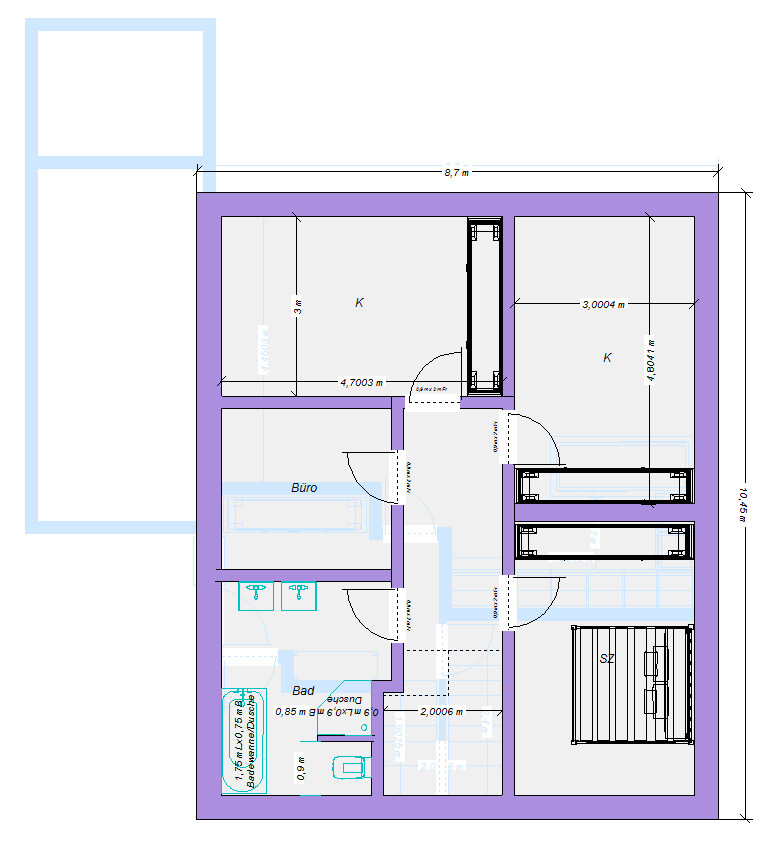

Zum Schlafzimmer:
Beim Schlafzimmer haben wir mit dem GU auch schon ein paar Runden gedreht.
Wir haben überlegt, ob wir Kind 2 und das Schlafzimmer irgendwie tauschen können. Der dabei angepasste Grundriss gefiel uns überhaupt nicht.
Das Fenster hinterm Bett im Schlafzimmer ist auch eine Art Notlösung, würde mich aber jetzt nicht sehr stören.
Das einzige Manko wäre, dass wir zum Fenster öffnen (wenn man dies bei einer Kontrollierte-Wohnraumlüftung überhaupt noch macht) ein bisschen strecken müsste.
Das Fenster putzen wäre dann ein bisschen umständlicher, aber das wäre auch nur punktuell.
das Schlafzimmer-Fenster sollte man wegen der Optik und mangelnder Alternative tolerieren.
Wir haben überlegt, den schrank auf die linke Seite zu stellen und die Tür zu Lasten des Büros zu schieben und das Bett auf die rechte Seite zu stellen. Da wir aber im Schlafzimmer ein TV haben möchten, wäre hierfür kein geeigneter Platz vorhanden. Wir könnten hierbei auch das Fenster von der Nord- auf die Westseite verschieben, aber optisch schaut dies von außen nicht so doll aus.
Zum Büro:
Messt mal nach ob das Büro tief genug ist. Es funktioniert ist nur nicht üppig
Was meinst du genau?
2,8 Meter - 0,6 Meter für nen Schrank - 0,8 Meter für nen Schreibtisch = 1,4 Meter Verkehrsfläche ... das ist 0,5 Meter mehr als ich bei meinem Arbeitgeber im Büro habe .
Zum Bad:
- Bodentiefe Fenster im Bad finde ich suboptimal. Vor allem das bodentiefe Fenster zur Straße hin.
Badfenster zur Straße würde ich einkürzen.
Im Erstentwurf war dieses Fenster tatsächlich kein bodentiefes Fenster.
Dann hatten wir die Idee, dass das bodentiefe Fenster mit dem darunterliegendem Hauswirtschaftsraum-Fenster optisch eine Linie darstellen würde. Zudem wären so im Bad zwei gleiche Fenster.
Im Fenster würden wir natürlich Plissees hängen bzw. das feste Glas satinieren. Aber wir sind da auch etwas unsicher, vor allem weil das Fenster zur Straße hin genau der Bereich ist, wo sich die Dusche und Badewanne befindet.
Wenn wir das Fenster einkürzen: was sollen wir dann mit dem 2. Fenster im Bad machen? Auch einkürzen und dann auch das im Flur?

- Wollt ihr die Garage so weit nach hinten versetzt haben? Es reichen auch 5-6m vor der Garage.
Platzierung der Garage überdenken
Im Erstentwurf war die Garage mit 5 Meter Abstand zur Straße platziert und stand 0,35 Meter über. Da kam die Idee auf das Haus entsprechend bündig zu verlängern oder die Garage etwas durch zu schieben.
Dann fragten wir den GU wie es mit Lärm- und Sichtschutz zum Nachbarn im Bereich der Terrasse aussehen würde? Unsere Idee war es, an der Grenze zum Nachbarn in Höhe der Terrasse eine Wand oder ähnliches (Lärm-abweisendes) zu bauen. Der GU und das Bauamt sagten uns, dass dies nicht möglich sei, da man an der Grenze nur 9 Meter bauen darf. Demnach wäre nur eine Einfriedung per Hecke und/oder Zaun möglich,. Diese Art der Einfriedung dient zwar als Sichtschutz, aber leider nur bedingt als Lärmschutz (das Wort hört sich in diesem Zusammenhang merkwürdig an ... es geht aber darum, dass man vielleicht nicht jedes Gespräch vom Nachbarn mitbekommen möchte.
Daher kam die Idee, die Garage weiter durch zu schieben. Ob diese nun 3 oder 3,5 Meter durch geschoben wird ist noch offen. Die Terrasse soll 3,5 Meter tief werden. Hängt vielleicht auch ein bisschen mit der Terrassenüberdachung zusammen, ob wir diese über die kompletten 8,7 Meter machen werden oder nicht.
Der Vorteil die Garage als Lärm- und Sichtschutz zu nutzen ist auch noch, dass diese höher als die eigentlich zulässige 2 Meter hohe Einfriedung ist . Nachteil ist, dass ein bisschen Garten verloren geht und die Zufahrt zwar lang ist, aber nicht so lang, so dass dort auch 2 Autos davor parken könnten.
