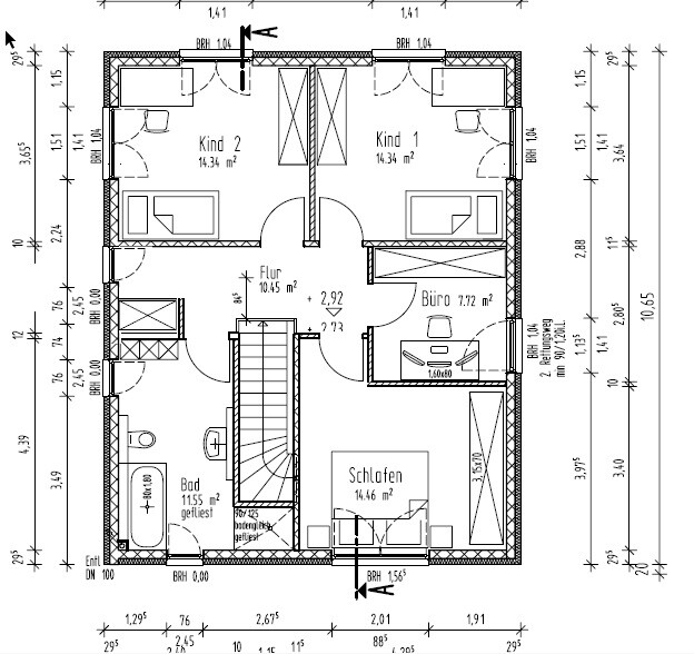

Ich möchte noch einmal auf folgende Punkte zu unserem Grundriss eingehen:
  • Was macht man mit dem Fenster in der Diele, wenn das Bad-Fenster auf der Ostseite nicht mehr bodentief ist? Bodentief sieht dann von außen auch nicht mehr so soll aus, oder?
  • In der Küche überlegen wir das bodentiefe Fenster 12,5 cm schmaler zu machen. 1,01 Meter sollte doch breit genug sein, oder?
  • Wie kann man es mit dem Fenster im Büro lösen, dass dieses mittig ist und dennoch die Außenansicht mit dem Küchen-Fenster aussieht? Oder ist es fürs Büro egal, ob das Fenster mittig ist oder nicht?
  • Im Schlafzimmer überlegen wir die Brüstungshöhe um 12,5 cm zu senken. Dann passt dort immer noch ein 1,2 Meter Rückenteil unter die Fensterbank und der Fenstergriff ist etwas tiefer.
  • Beim Schlafzimmer überlegen wir, ob wir die Wand mit Tür um 1 Meter nach planoben schieben, so dass wir die Wand auf der selben Höhe wie die vom Bad haben. Das Schlafzimmer würde hierdurch zwar nicht wirklich viel mehr Fläche gewinnen, aber die Tür würde nicht mehr in den Raum aufgehen, sondern könnte sich an die Wand vom Büro anschmiegen.
  • In der Diele könnte man auch statt des Schrankes gegenüber eine Nische bauen, in welche ein Einbauschrank passt. Würde vielleicht ein bisschen aufgeräumter aussehen. Wobei wir dann dort auch einen ca. 1,2 Meter breiten Schrank rein Bauen müssten. Der bisherige Grundriss mit dem Schrank stellt ja nur eine Option da.
Grundriss Obergeschoss: 2 Kinderzimmer, Schlafzimmer, Büro, Bad, Flur, Treppe.

11ant24.06.19 21:09
Ich würde beides so lassen: 113 Rohbaumaß ist besser, weil man dieses "Fenster" als Ausgang u.a. zum Schnittlauchholen nutzen wird; und das Bürofenster sollte in gerader Linie - nicht nur Achse - darüberliegen.
-SCEPS-25.06.19 15:53
Danke für dein Feedback .
Wir haben heute noch einmal mit dem GU gesprochen. Die Küche 10 cm breiter zu machen wäre machbar (zulasten der Diele). Dann könnte man zumindest optisch die Schränke so gestalten, dass diese im 45/60/90 cm Raster passen.

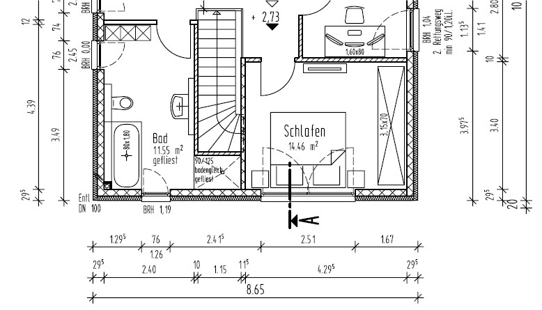

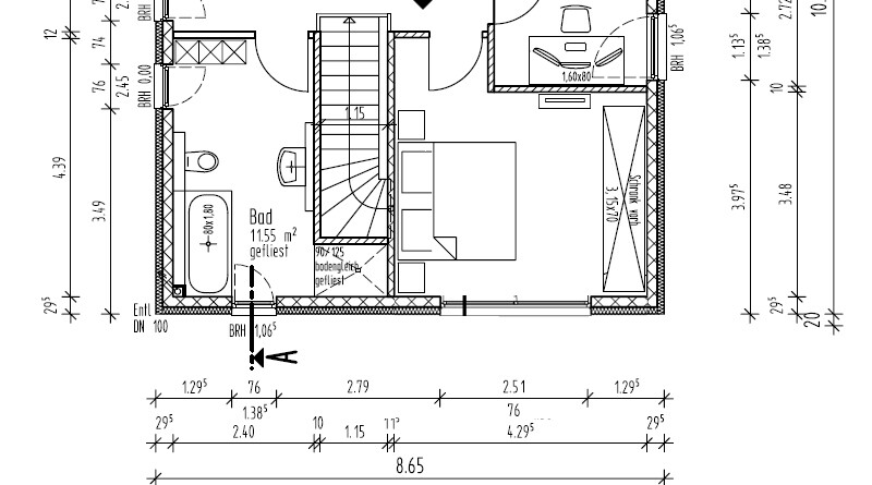

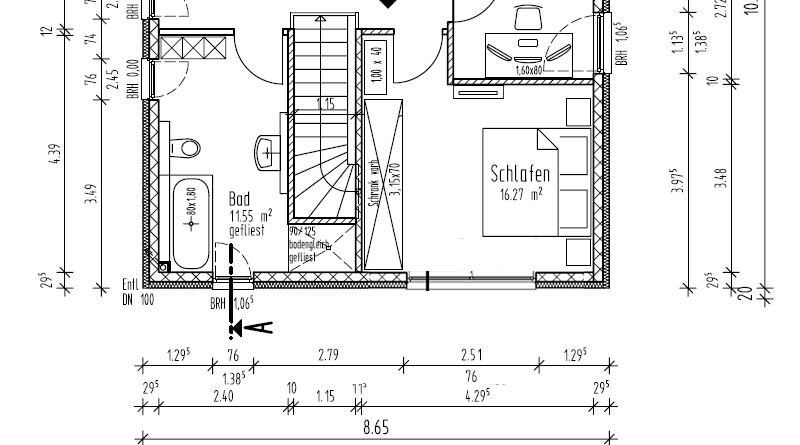

-SCEPS-28.06.19 17:37
Guten Abend zusammen,
wir haben mit dem GU noch einmal die Fenster (in einer 3D-Animation) besprochen und es war schon erstaunlich, wie es sich optisch auswirkt, wenn z.B. das Schlafzimmer- und WC-Fenster weiter nach außen (gleicher Abstand wie Bad und Hauswirtschaftsraum) gesetzt würden ... das Haus sieht auf einmal etwas breiter aus, obwohl es gleich breit bleibt.
Wir haben auch noch einmal überlegt, wie man das Schlafzimmer vielleicht doch noch anders gestalten und möblieren kann. Wir hatten auch eine Variante, bei welcher das Schlafzimmer-Fenster auf der Nordseite durch ein Fenster auf der West-Seite geändert wurde, aber das sah auf beiden Seiten sch... aus.
Das Büro würde nun etwas schmaler werden, wobei dort immer noch ein 250er Schrank reinpasst. Der Durchgang zwischen Schrank und Büro-Wand ist 89 cm. Der Fernseher würde dann wahrscheinlich an die Wand mit einer schwenkbaren Wandhalterung kommen.
Heraus kam diese Variante (wobei ich mit Photoshop das Fenster breiter gemacht habe als es im Entwurf ist):
Grundriss eines Hauses mit Treppe in der Mitte, Bad links, Schlafzimmer rechts, Garage oben.
Dann habe ich den Raum noch einmal gespiegelt und dann sieht es so aus:
Grundriss einer Wohnung: Treppe in der Mitte, Bad links, Schlafzimmer rechts.
Macht eine der beiden Varianten das Schlafzimmer aus eurer Sicht besser?
Alternativ wäre dann noch die ursprüngliche Variante, jedoch mit einem etwas breiterem Fenster:
Grundriss eines Hausabschnitts: Treppenhaus, Bad, Schlafen, Möbel, Maßenangaben.
