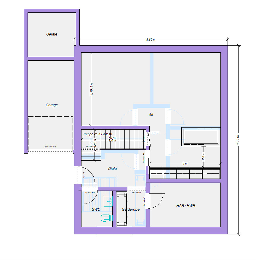

guckuck2 schrieb:
Der TE hat gerade den Erstentwurf in der Hand und hier wird über Hängeschränke gesprochen?
Wenn der Entwurf keine oder kaum Kritikpunkte beinhaltet, wird er so gebaut. Der GU hat ja nun keine Langeweile und sagt der Planerin, dass sie einen Optionalentwurf fertigen soll, wenn ansonsten alles stimmig ist.
Es gibt Sachen, die kann man tolerieren - es gibt aber auch Sachen, die eben nicht... und in der ganzen Euphorie sind Abstellflächen, ob nun für Koffer und Deko, aber eben auch in der Küche, die jeden Tag funktionieren muss, Mangelware.
Muc1985
20.06.19 08:11
Für mich wurde hier das Maximun gemäß den Vorgaben rausgeholt. Was auch ich denke ist der mangelhafte Platz an Abstellfläche. Wie guckuck2 schon schreibt wo sollen Koffer, möglicherweise Sportutensielien, diverser Kleinkram und und und hin?
Küche wird grenzwertig. Alleine kochen geht. Zu zweit..

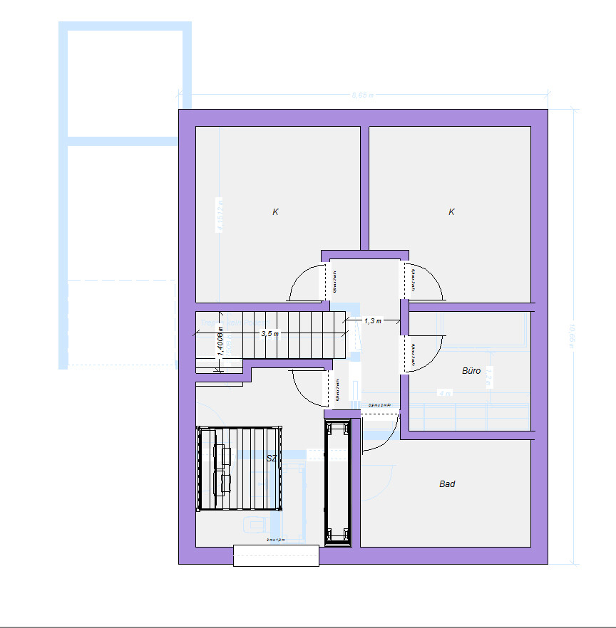

kaho67420.06.19 08:11
Mal ne Alternative, damit der TE nicht denkt, wir sind nur zu faul zum nachdenken.
Etwas mehr Küche und m.E. gefälligere Aufteilung im OG, dafür nur Zugang über die Küche. Platz unter der Treppe noch als Speisekammer.
Ist zwar jetzt mehr Stellfläche für Tassen und Töpfe - aber ist das jetzt besser? Weiß nicht.
Grundriss eines Hauses: Diele, Treppe, Garderobe, Gäste-WC, HAR/HWR, Garage.
Grundriss eines Stockwerks: zwei große Räume, Büro, Bad, Treppe, Türen.
20.06.19 08:19
Das OG finde ich besser
Unten fehlt die gewünschte Sitzbank
kaho67420.06.19 08:21
Meinste nicht, die passt noch in die Diele?
Mich würde viel eher der Zugang über die Küche stören.
20.06.19 08:29
Die erschien dem TE recht wichtig
Wenn die jetzt noch in die Diele gestellt wird ist der Zugang zum Allraum sehr beengt. Zur Haustüre rein, mit dem Einkaufskorb an der Bank vorbei, davor liegen mal wieder herrenlose Schuhe, durch den recht schmalen Zugang zur Küche
Du hast recht der Zugang ist eng
