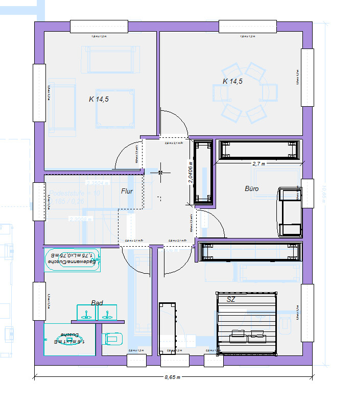

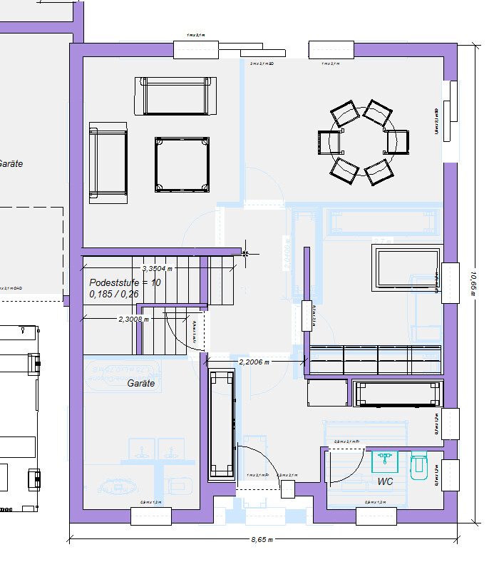

Oder vielleicht doch mit kleinem Türrücksprung?
Grundriss eines Hauses: Wohnzimmer mit Sitzgruppe, Esstisch, Treppe, Flur, WC und Garage.
Grundriss eines Wohnhauses: Flur, Bad, Büro, SZ, zwei Küchenräume (K 14,5).
Ist das nicht ein schönes T-Bad?

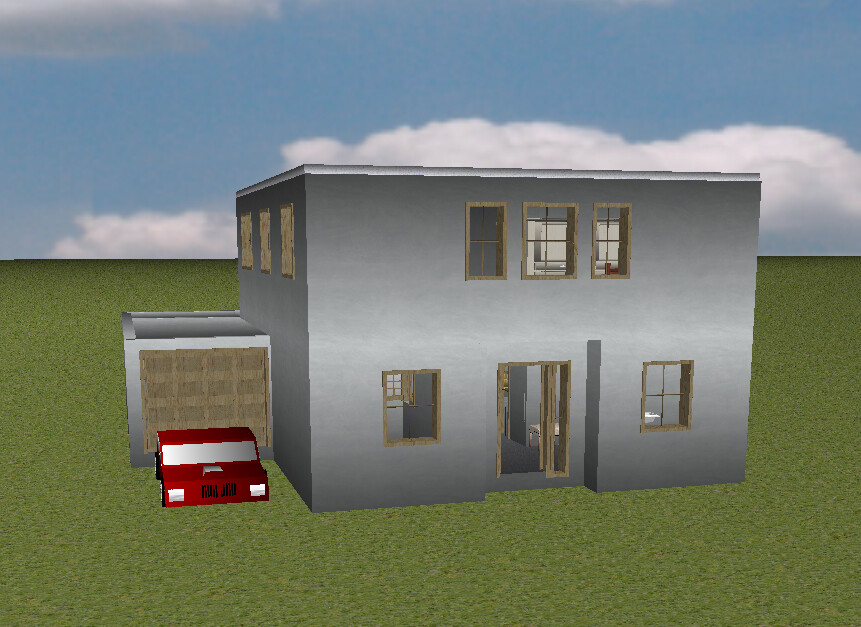

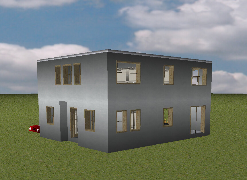

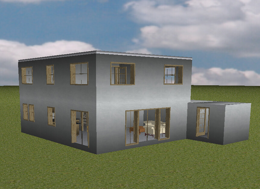

Noch ein paar Ansichten?
Zweistöckiges graues Haus mit Garage, offener Eingangstür und rotem Auto davor
Zweistöckiges, graues Wohnhaus mit vielen Fenstern steht auf grünem Rasen, blauer Himmel.
Zweistöckiges graues Haus mit vielen Fenstern steht auf Grasfläche; kleiner Anbau rechts.
Eine knuffige Kiste! Ich entschuldige mich schon mal, dass ich Deinen Thread so "bespiele".

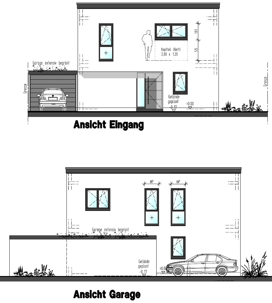

Wir sind die verschiedenen Schlafzimmer-Varianten mehrfach durchgegangen und sind zum Ergebnis gekommen, dass die ursprüngliche Variante (mit dem Fenster hinter dem Bett) die für uns Beste ist.
Wir warten nun noch auf Ansichten mit etwas geänderten Fenster im Schlafzimmer (die Brüstungshöhe soll 12,5 cm tiefer sein ... das Fenster ist dann immer noch hoch genug um davor ein Bett-Rückenteil zu stellen), ggf. wird es noch etwas breiter als die ursprünglichen 2,01. Und dann müssen wir mal ausschauen, wie sich dies optisch in Verbindung mit dem Badezimmer-Fenster auswirkt. Ggf. nehmen wir dann doch im Bad ein bodentiefes und unten ist dann dauerhaft ein Plissee drin.
Und wo soll der schrank stehn? Wenn er an der Türseite steht, dann könntet ihr ggf das Bett bei einer Raumbreite von 3,40 auch an die andere Wand stellen.
Seid mit den Steckdosen flexibel, sodass Ihr das Bett umstellen könnt

Und wo soll der Schrank stehn?
Ich glaub er meint, so wie in #1. Der Schrank ist ja 3m - der kann dann nur so stehen, wie abgebildet, oder?
Richtig, wie im Beitrag 1.

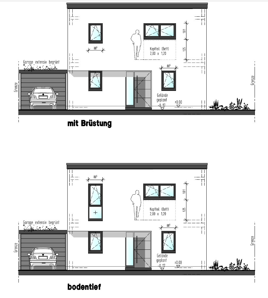

Wir haben aufgrund der angepassten Höhe des Schlafzimmer-Fenster eine neue Ansicht bekommen und eine Alternative mit 1,01 m breiten Fenstern im Bad, Hauswirtschaftsraum und WC. Die 1,01er-Fensterbreite sagte uns (optisch) nicht zu, aber wir sind ins Grübeln gekommen, ob die Rohbau-Fensterbreite von 76 cm (Glas-Breite: 48-50 cm) ausreicht?
Im WC, Garderobe, Flur und die beiden Fenster im Bad sollte das wahrscheinlich in Ordnung sein, oder?
Im Hauswirtschaftsraum kommt durch die Nord-Seite und den Rücksprung wahrscheinlich nicht so viel Tageslicht in den Raum. Anderseits, wenn man (kurz) in den Hauswirtschaftsraum geht, bleibt die Zimmertür wahrscheinlich immer offen und es kommt noch etwas Licht in den Raum.
Zweigeschossiges Haus mit Garage, Eingangsbereich und Garten; obere Brüstung und bodentiefe Fenster.
Wir überlegen daher die 76er-Fenster durch 88,5er-Fenster auszutauschen ... nur zieht sich das dann durch die meisten Fenster durch. Dann sollten die Kinderzimmer-Fenster wahrscheinlich auch breiter werden (also statt bisher 2x76: 151 dann 2x88,5: 178), wobei dadurch die Stellfläche auch wieder eingeschränkt würde.
Zwei Hausansichten: Front- und Seitenansicht eines Hauses mit Garage, Fenstern und Maßangaben
Eine andere Überlegung wäre das Hauswirtschaftsraum-Fenster von der Nord- auf die Ost-Seite zu packen. Ob das was bringt, außer das die Stellflächen im Hauswirtschaftsraum vielleicht suboptimaler werden?
