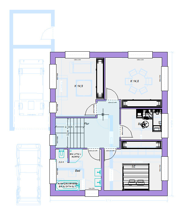

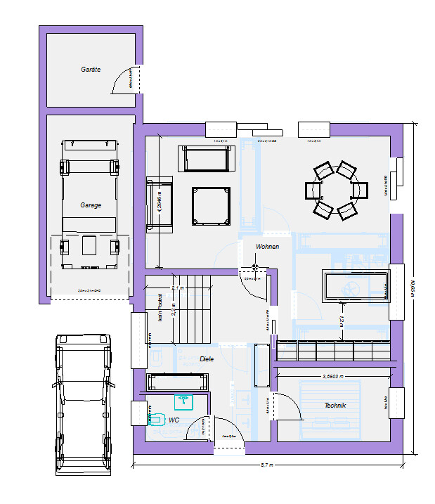

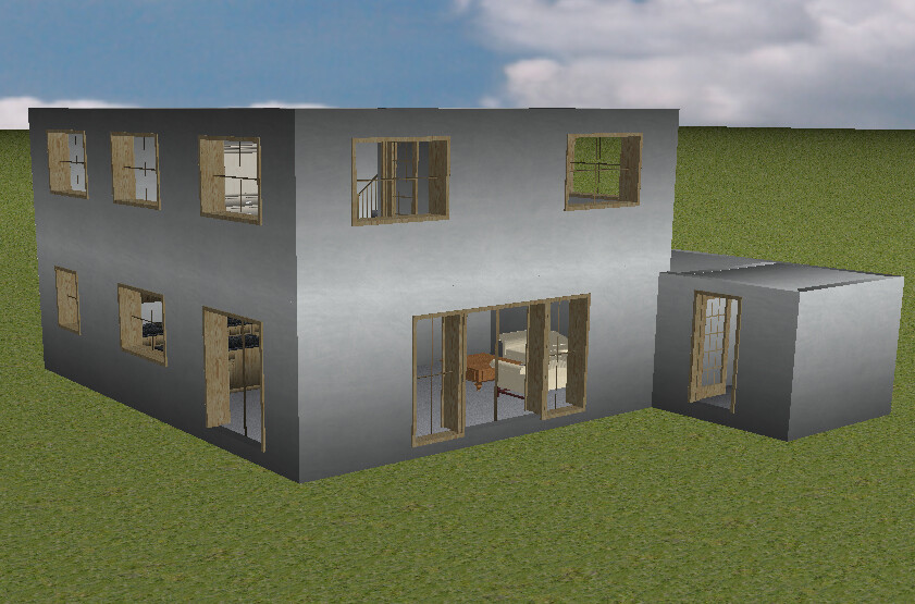

Einer geht noch...
Standardtreppe. Maße mal exakt an Küchenmöbeln ausgerichtet (3,65m = 6x60er Schränke + 2m Kochinsel).
OG m.E. alle Räume etwas gefälliger.
Grundriss eines Hauses: Wohnzimmer mit Esstisch, Diele, WC, Technik, zwei Garagen.
Grundriss eines Hauses mit Flur, Bad, Küche, Schlafzimmer und Garage.
Zweistöckiges graues Haus auf grüner Wiese; links ein blaues Auto, Fenster zeigen Innenräume.
Zweistöckiges, graues Haus mit Holzwinkelrahmenfenstern und Glastüren; Anbau rechts.
Zweistöckiges graues Haus mit einer Garage links; blauer SUV davor auf grünem Rasen.

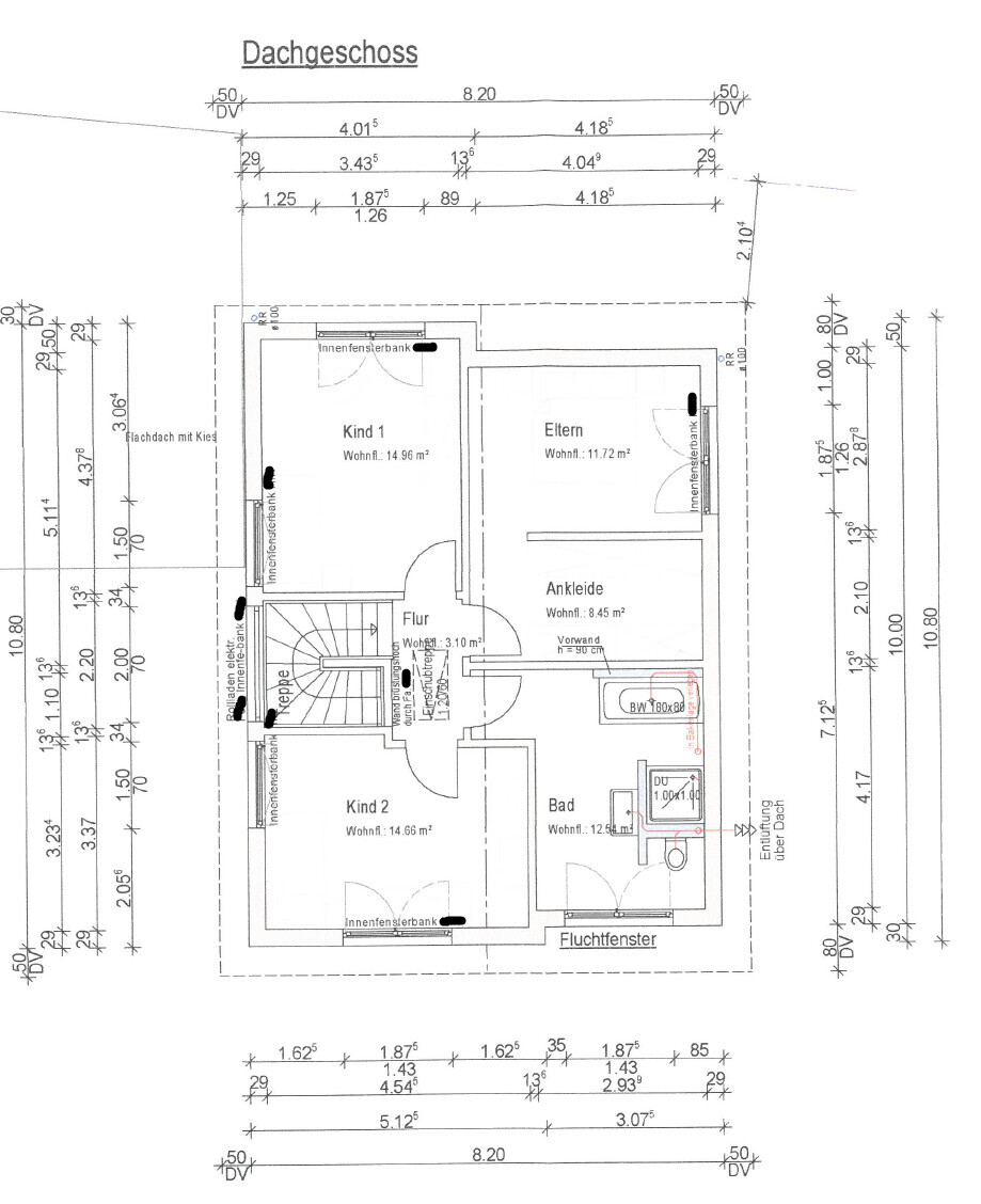

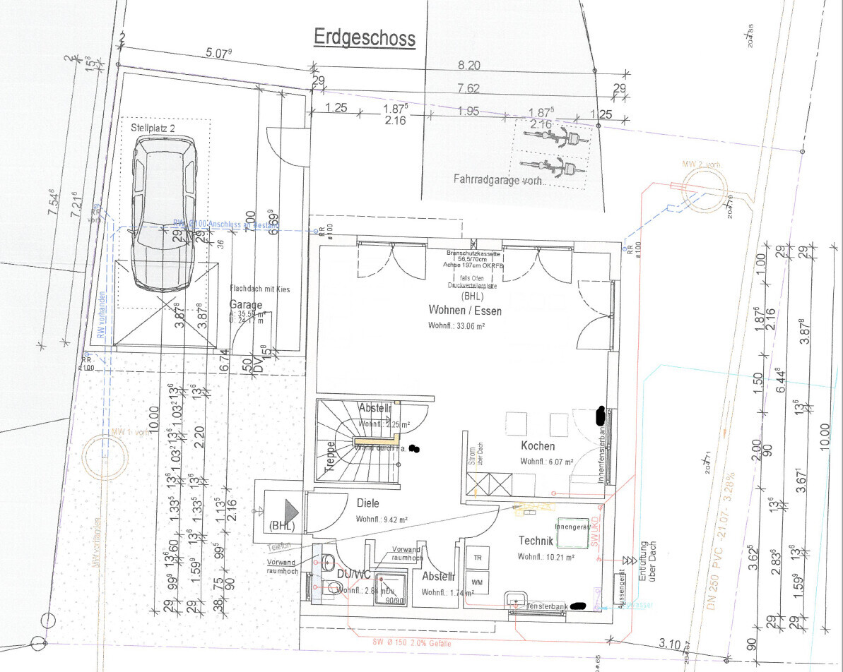

Jetzt wollte ich gerade meinen Grundriss zeigen, da sehe ich, dass der von Kaho dem sehr ähnlich ist
Ich stelle ihn jetzt trotzdem ein, unten wie gesagt ähnlich zu kaho, oben würde euch ein Zimmer fehlen, da müssten evtl. die Wände der rechten Seite angepasst werden.
Grundriss Erdgeschoss: Garage mit Auto, Wohn-/Essbereich, Küche, Diele, Treppenhaus, Abstellraum
Dachgeschoss-Grundriss: Eltern, Kind 1, Kind 2, Ankleide, Bad und Flur.

-SCEPS-
21.06.19 14:55
guckuck2 schrieb:
Dh das Bauamt würde die Überbauung aus dem Baufeld heraus akzeptieren?
Gibt es Gestaltungssatzungen, die noch dagegen sprechen könnten?
Es gibt eine Gestaltungssatzung und einen Bebauungsplan. Beide sagen nicht, dass die Garage im Baufenster gebaut werden muss. Wie gesagt, die gleiche Aussage habe ich auch vom Bauamt bekommen.

kaho674 schrieb:
Einer geht noch...
Obwohl eigentlich nur gerne über unseren Grundriss diskutieren wollten, finde ich es wirklich beeindruckend was Du so für Ideen hast. Der Grundriss ist nicht schlecht , wobei die Hauseingangsseite nicht so modern und einladend wirkt . Meiner geräuschempfindlichen Frau sagt der Hauswirtschaftsraum unter dem Schlafzimmer jedoch nicht so zu.
Wo hat man in diesem Grundriss mehr Abstellflächen? OK, die Küche hat nen guten Schrank mehr. Das Büro und der Hauswirtschaftsraum scheinen ähnlich groß zu sein und für unseren optionalen Schrank im Flur wäre kein Platz.
Stimmt, der ist dem von @kaho674 ähnlich, wobei man oben schon einiges umgestalten möchte. Wir möchten gerne, dass die beiden Kinderzimmer entweder zur Süd- oder Westseite ausgerichtet sind.
