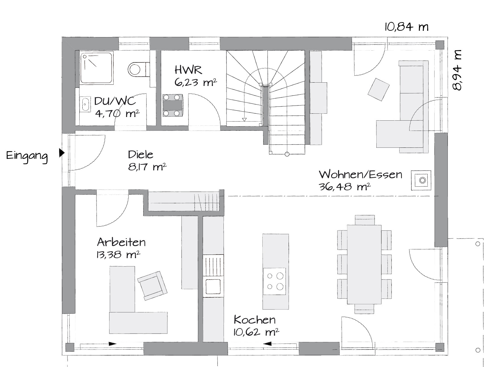

Ach so. Du meinst die Geschosshöhe 2,70m - das wäre sogar etwas knapp. Die 3,60m Treppe ist für 2,80m Geschosshöhe - Raumhöhe dann vermutlich irgendwo bei 2,50m.
Eine 4m-Treppe wäre eher bei 3m Geschosshöhe.

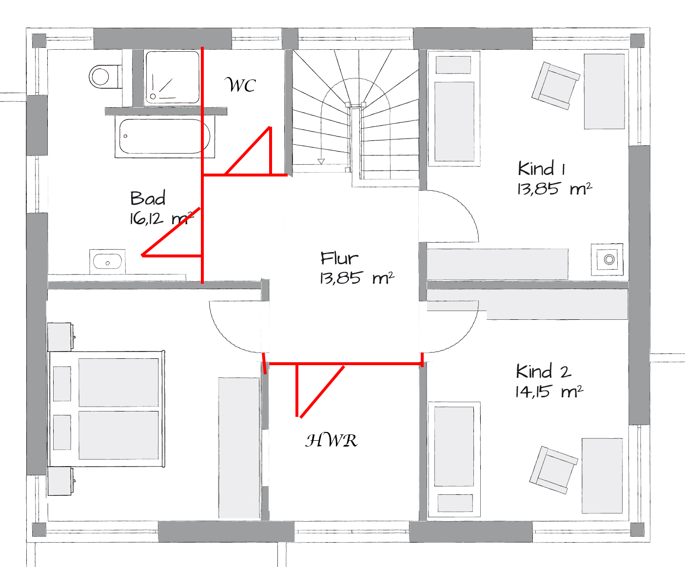

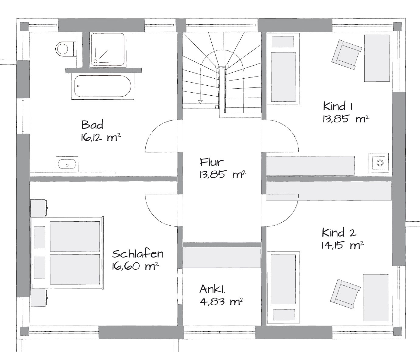

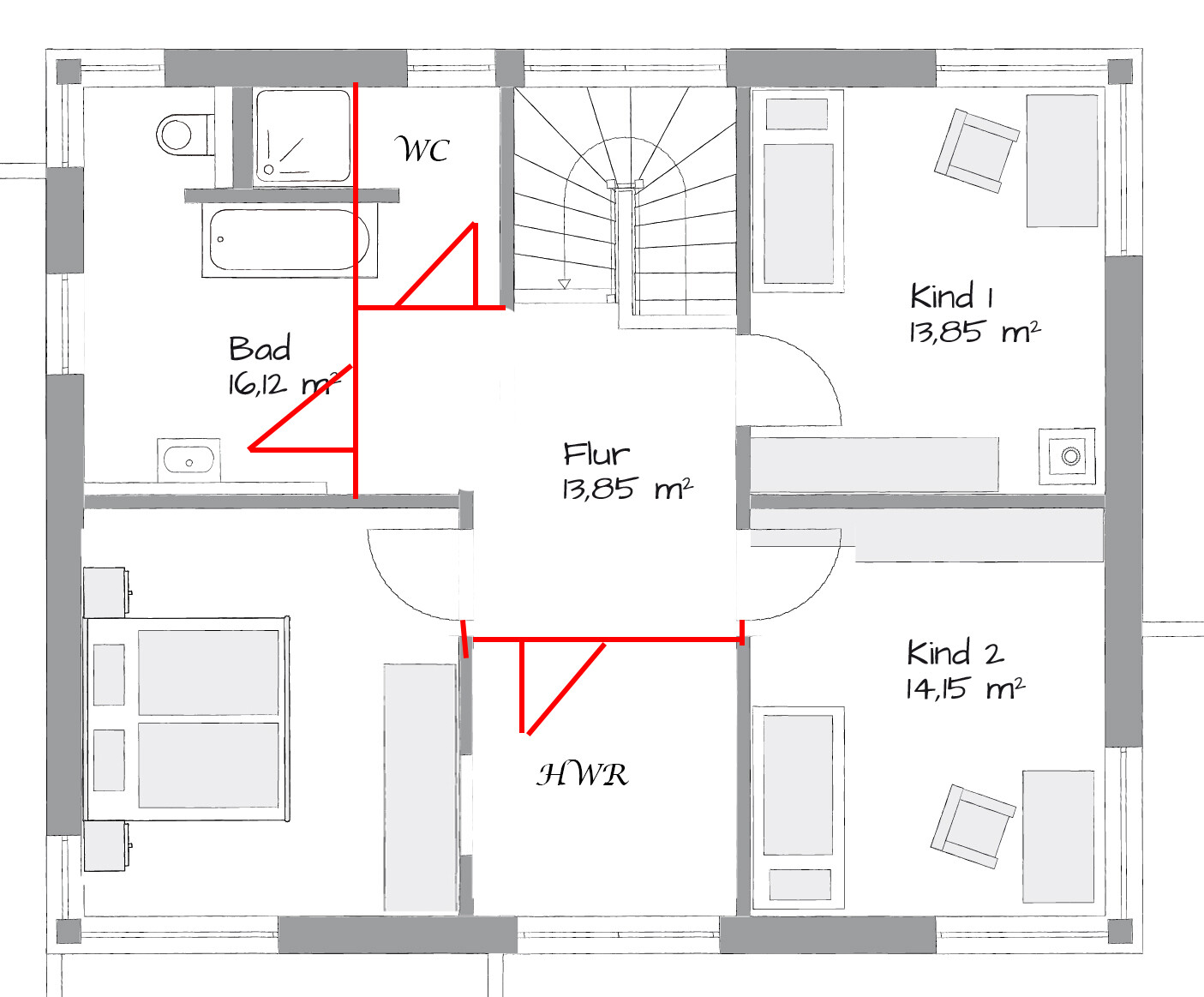

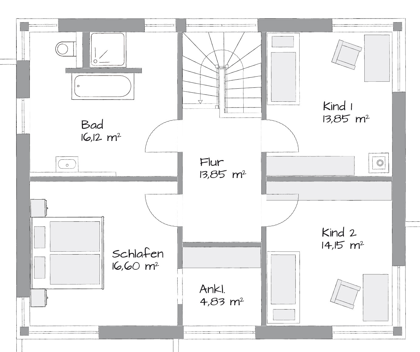

Hier noch ein Vorschlag von Kampa (Musterhaus Wien) mit umgemodelten OG. Müsste noch gespiegelt werden. Auch die Frage, ob der HAR unter der Treppe zu klein ist.
Grundriss eines Hauses: Eingang, Diele, DU/WC, HWR, Kochen, Arbeiten, Wohnen/Essen.
Grundriss eines Obergeschosses mit Flur, Bad, Schlafzimmer, Ankleide und zwei Kinderzimmern
Grundriss eines Hauses: Flur, Bad, WC, HWR und zwei Kinderzimmer (Kind 1, Kind 2).

Wir haben genau so einen Hauswirtschaftsraum neben der Treppe, wobei der Platz unter der Treppe auch noch Stauraum ist. Da bekommt man gut was unter.

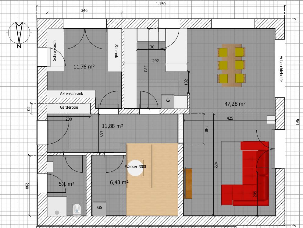

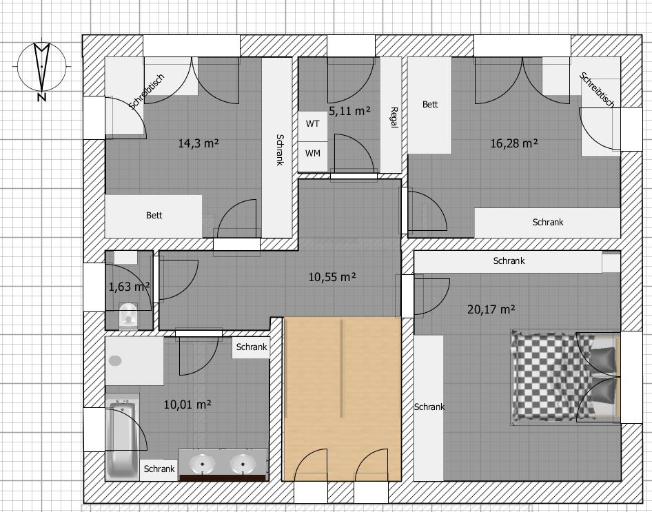

Haben in Anlehnung von @xyz0815 gepostetem Grundriss, der uns im Prinzip ganz gut gefällt, folgendes gebastelt.
Das deckt sich in großen Teilen mit dem was @kaho674 entworfen hat, wurde aber unabhängig davon gemacht!
Das Schlafzimmer finden wir dennoch noch nicht optimal, da tüfteln wir gerade wie wir das Bett auf die andere Seite bekommen, damit wir kein Fenster hinter dem Kopf haben.

Man könnte einfach das Fenster nach planunten setzen und das Bett dort stehen lassen.
Ist eine Podesttreppe gewünscht? Oder nur eine normale gewendelte Treppe?
