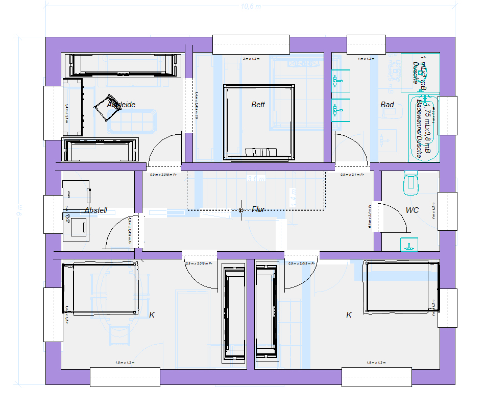

Die Waschmaschine steht jetzt wo?
Zeichne doch mal die Technik in den Technikraum ein. Der scheint mir zu klein.
Die fensterlosen Minibuchten und das nahezu fensterlose WZ sind eine Katatsrophe.
Euer WC hat kein Waschbecken? Is ja eklig.
In diese Bücherregale mit 40er Tiefe in der Ankleide kann man vielleicht ein paar Socken legen - Kleiderbügel gehen da nicht.
Die Ansichten würden mich mal interessieren.
Jeder, der in die Küche will, muss am Chill-Bereich vorbei und bringt da Unruhe rein. Wenn die Kinder erst ihre Freunde mitbringen, wird das nervig.
Also nö. Der Brüller ist das auch nicht, würd ich sagen.

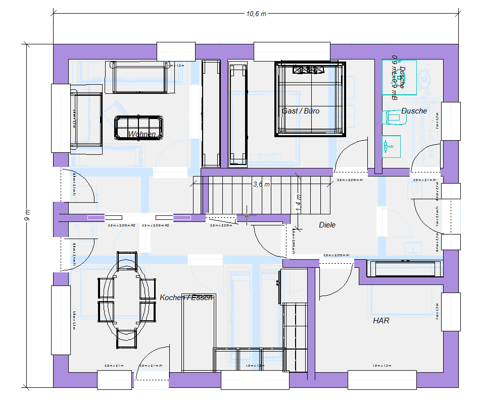

Den hab ich noch in der Mottenkiste - vielleicht könnte der passen (Süden planunten):

Haben auch versucht den Eingang auf die Seite zu verlegen, Resultat anbei.
der nächste Schritt ist, der leider voll dem Muster von StanSch entspricht. Gut, Dein Arbeitszimmer ist 3qm größer und der Ansatz von Hausachse längs statt quer
Soll in das abgetrennte WC im OG kein Waschbecken oder hast du nur keins eingezeichnet?
Im Bad oben neben der Dusche.
Waschbecken im WC wurde natürlich vergessen..
Die Treppe kommt mir beim zuletzt geposteten Grundriss übrigens sehr kurz vor. Ich komme selbst bei einer Rohbaumaß-Geschosshöhe von 2,70 auf über 4m.
Stimmt, sollte schon 45cm sein. Für Hemden, Anzüge und Kleider müsste der knapp 3m lange 60er Schrank im Schlafzimmer reichen..

bei Rohbaumaß Geschosshöhe muss man doch noch die Dicke der Decke wegrechen (habe ich mit 20cm angenommen)? Das wäre in meinem Bsp. eine lichte Raumhöhe von 2,50m.
Wenn man die Treppe anhand der tatsächlichen Raumhöhe berechnet, wirds schwer damit jemals ins OG zu gelangen. (weil ja noch die Geschossdecke dazu kommt)
