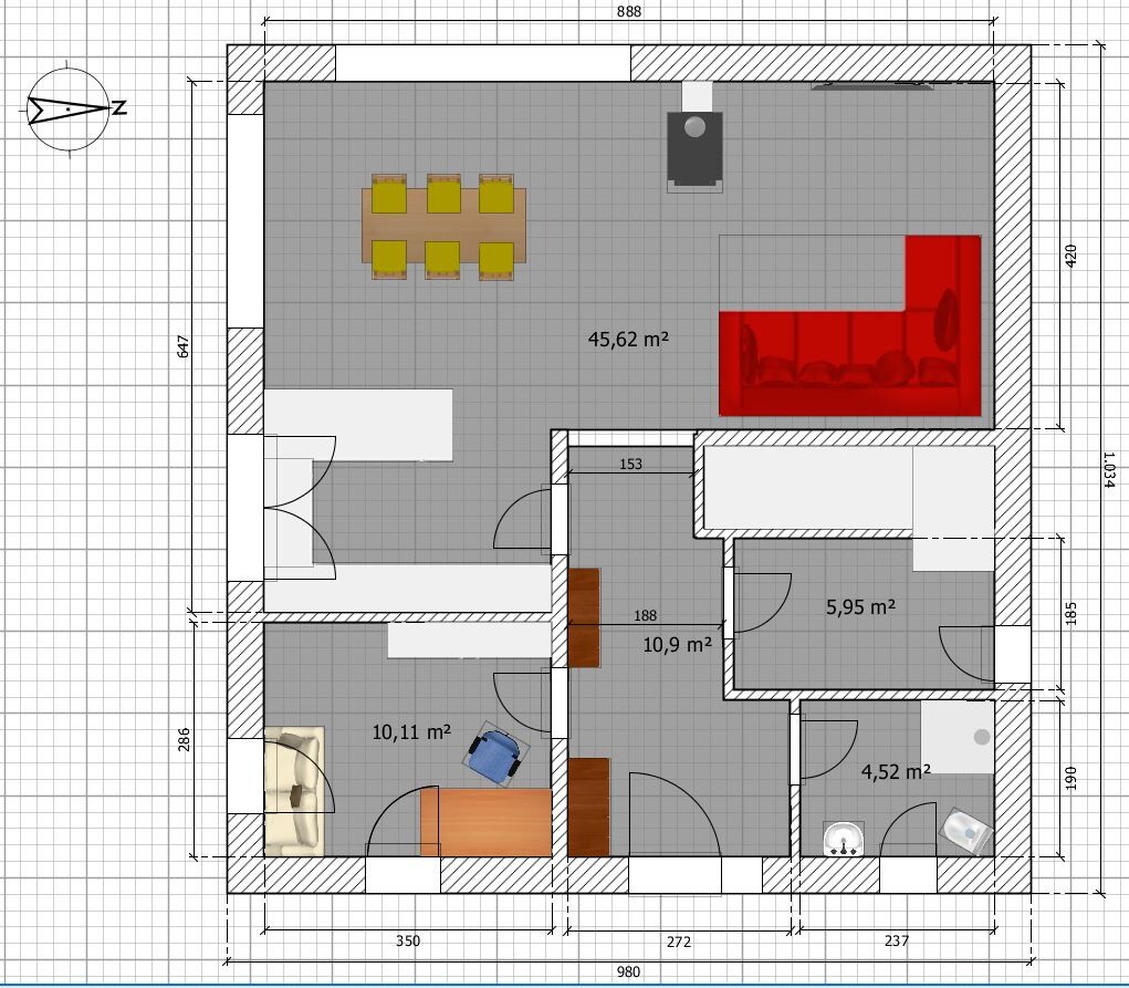

Ich meinte: wir wissen nicht, ob das Baufenster mit dem dargestellten Grundriss schon ausgereizt ist oder ob es hier oder da einen Meter mehr erlaubt / oder ein L oder T statt des Rechtecks und so weiter.
Da es sich um ein Neubaugebiet handelt,
... wüßte man in Deutschland dann sehr viel, da ein Bebauungsplan der Regelfall wäre (und damit teilweise sogar die Gartenzwergzipfelmützenfarbe). Wo ist denn dieser "Bauort :Ausland" ?
d.düsentrieb
Das "Ausland" befindet sich in Österreich und es gilt die Niederösterreichische Bauordnung.
Somit haben wir sehr viel Spielraum und bebauungstechnisch so gut wie keine Einschränkungen.
d.düsentrieb

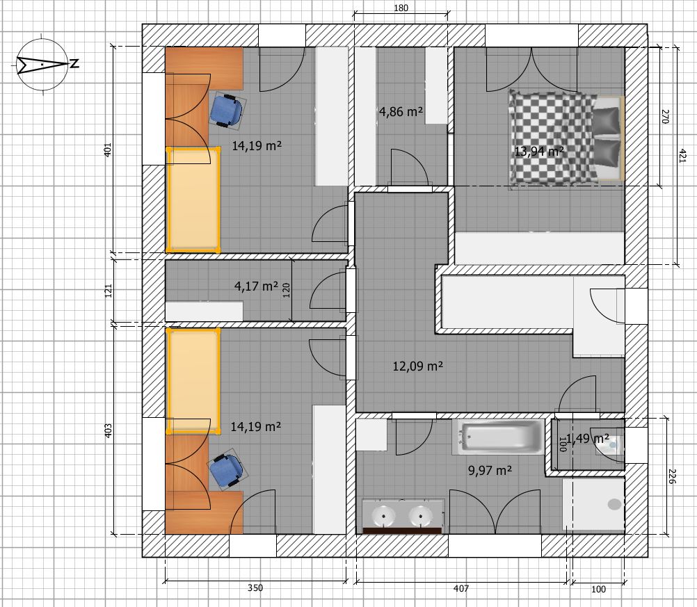

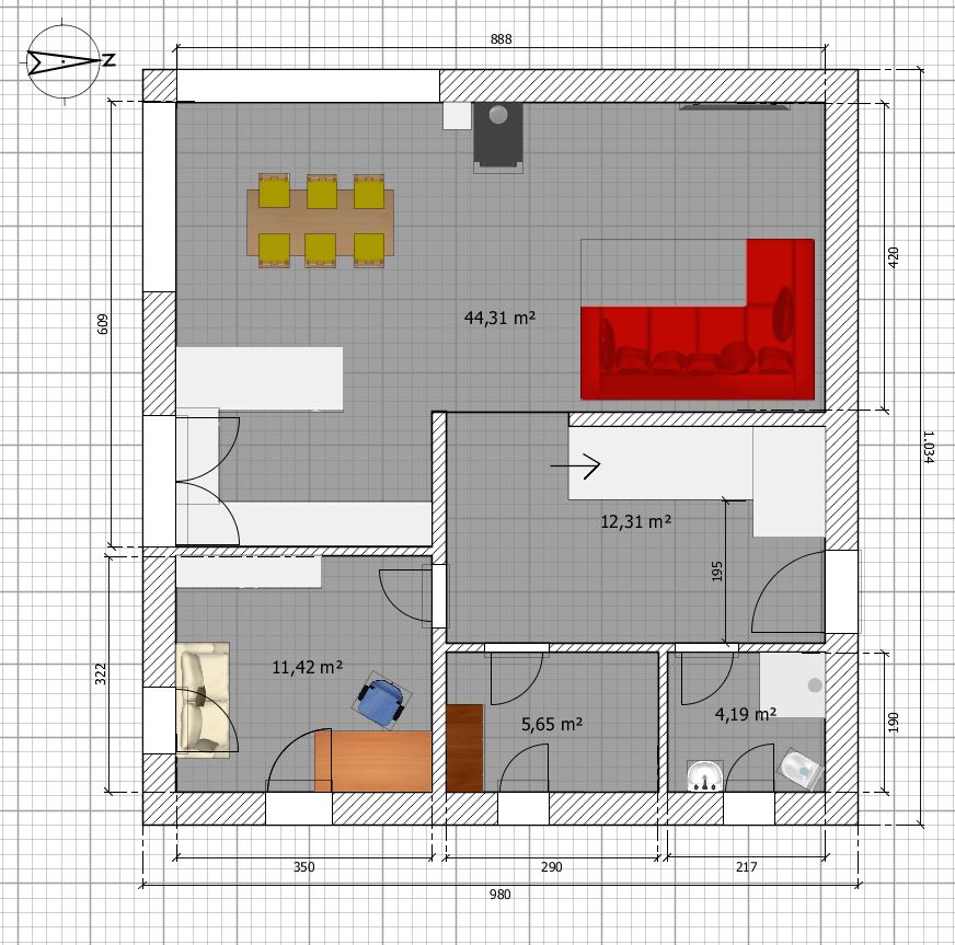

Anbei ein komplett anderer Ansatz. Vermutlich gibt es auch hier viel Optimierungspotential, aber irgendwann sieht man den Wald vor lauter Bäumen nicht mehr.
Grundriss eines Wohn- und Essbereichs mit rotem Sofa, Esstisch und Türen.
Grundriss einer Wohnung mit Schlafzimmern, Flur, Bad, WC und Möbeln.
kaho674
kaho674

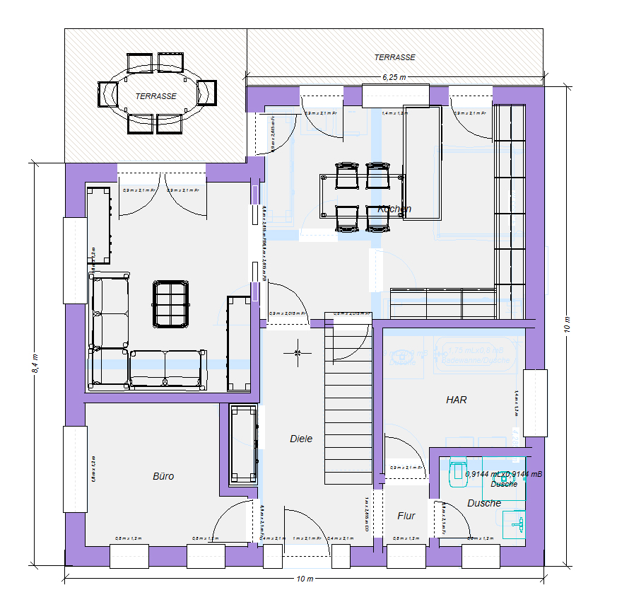

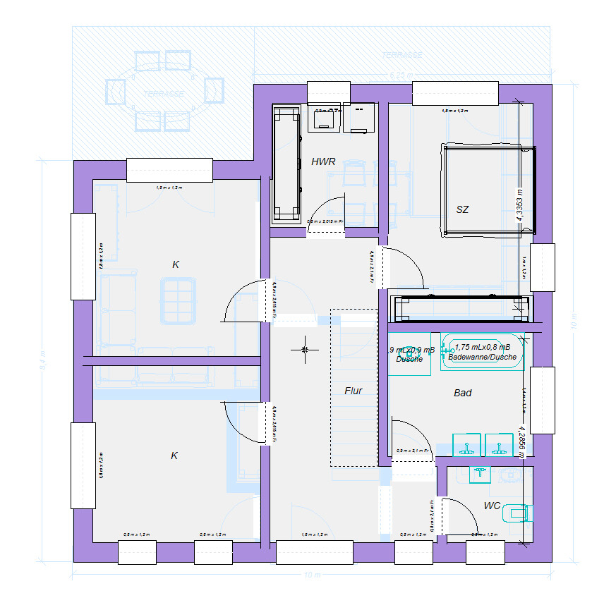

Grundriss eines Hauses: zwei Küchen, Schlafzimmer, Bad, WC, Flur, HWR (Hauswirtschaftsraum).
Grundriss eines Hauses: Wohnzimmer, Büro, Diele, HAR, Flur, Dusche, Terrasse mit Esstisch.
Auf die 6,50m Abstand zum Nachbarn für eine Terrasse im Süden würde ich mich an Eurer Stelle nicht so fixieren. Die Südsonne scheint auch auf die Westterrasse - nur eben von der Seite.
d.düsentrieb

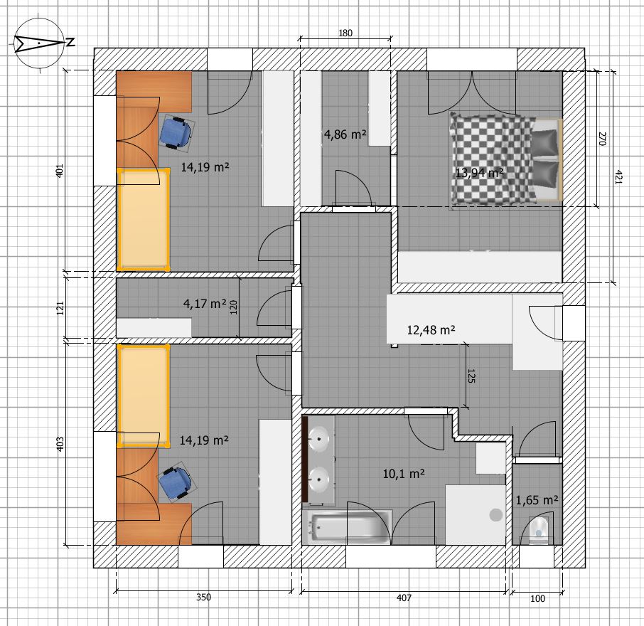

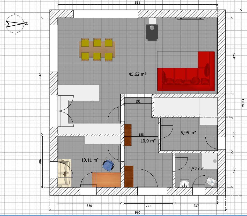

Die Diskussion haben wir mitverfolgt, so soll es bei uns nicht Enden
Haben auch versucht den Eingang auf die Seite zu verlegen, Resultat anbei.
Was wir sehr praktisch finden, ist wenn der Stiegenaufgang nicht direkt am Eingangsbereich liegt.
Die Terrasse wäre hier im Westen.
Das Obergeschoss gefällt aber selbst noch nicht so ganz..
Grundriss eines Apartments: Offenes Wohnzimmer mit rotem Sofa, Esstisch, Küche, Schlafzimmer.
Grundriss eines Apartments mit drei Schlafzimmern, Wohnzimmer, Bad, Flur, Türen.
