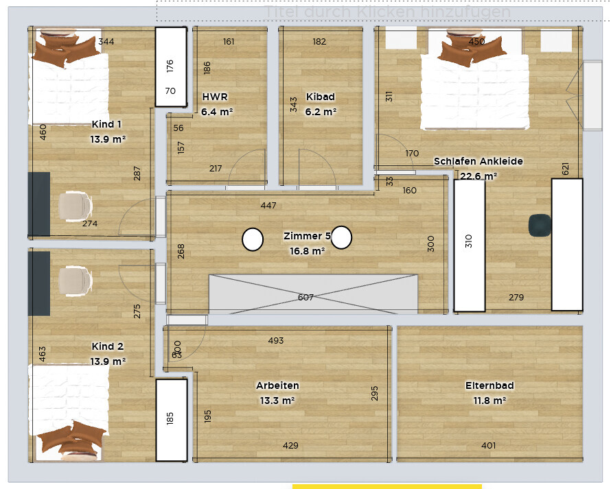

Hättet ihr Vorschläge, wie wir den Wohn/Ess/Kochbereich planen sollten, um eine L-Variante zu realisieren. Dabei sollte Platz für eine Kochinsel (2,35m x 1,1m) in der Küche sein. Die Treppen sollen mittig im Haus platziert werden, um die Räume im OG besser aufteilen zu können.
Gibt es sonst noch Verbesserungsvorschläge?

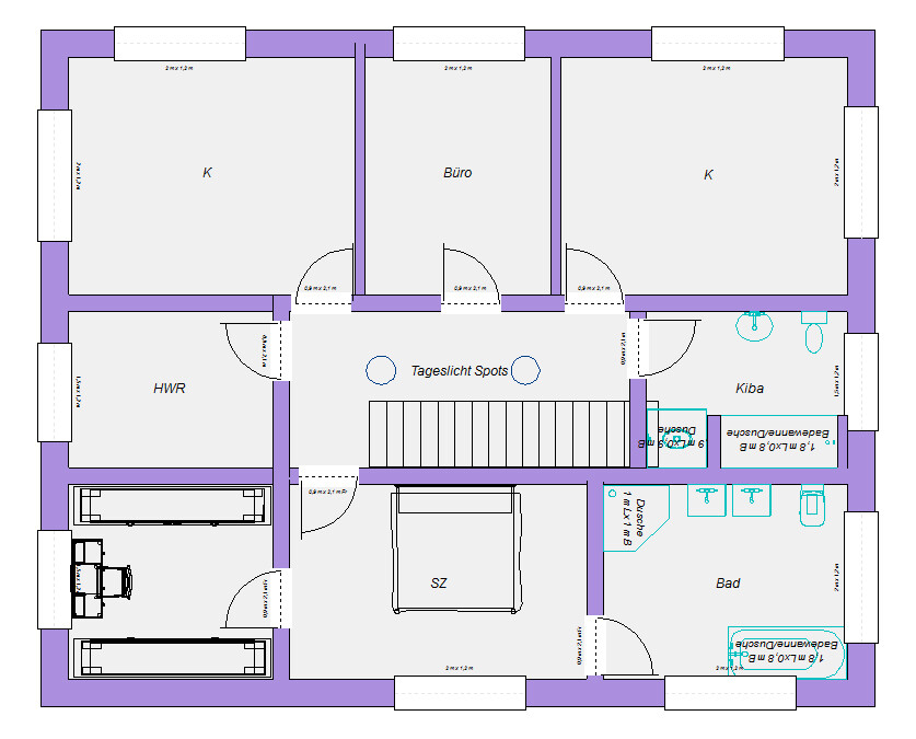

Zur Frage des Aufheizens im Süden würde ich sowieso empfehlen, eine Kühlung in die Fußbodenheizung zu integrieren. Wir können nur Positives dazu berichten. Außerdem sollte eine Verschattung von außen möglich sein. Von bodentiefen Fenstern im OG bin ich persönlich sowieso kein Fan. Aber das ist Geschmackssache. So sind die Kinderzimmer die schönsten Zimmer im OG - hell und freundlich - ideal zum Spielen oder um Schreiben zu lernen.
Alternativ hätte ich noch diese Variante mit Masterbad, wobei der Hauswirtschaftsraum dann auch über dem WZ läge. Diese Leitung ist aber nicht ganz so dick. Da könnte ich mir vorstellen, dass sie hinter eine Vorwand verschwindet.
[ATTACH alt="Cubus OG Altern2.jpg"]84857[/ATTACH]
Vielen lieben Dank für den Entwurf Katja!
Wir tendieren aber weiterhin, beide Kinderzimmer in den Süden zu packen. Wie würde eine Verschattung von außen denn aussehen? Wir wollen in den beiden Kinderzimmern Jalousien anbringen. Es ist Flachdach ohne Dachüberstand geplant.
Gibt es denn eine Möglichkeit bei deiner ersten Variante (mit Kinderzimmer in den Süden) eine Ankleide mit jeweils 3m hinzubekommen und einen Platz für einen Frisiertisch? Bei dem Entwurf vom Architekten ist dies ja sehr gut für den Elternbereich gelöst.
Echt super, dass wir so viel Input von Euch allen bekommen! Super Community 🙂

Cubus3f
16.03.24 22:55
Hier mal ein Entwurf mit 4,5m Treppe und die Kinderzimmer im Süden. Dazu der Elternbereich so, dass die großen 3m Schränke reinpassen.
Was meint ihr dazu?
