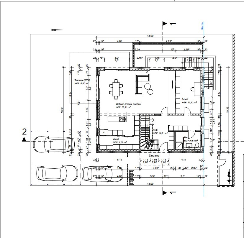

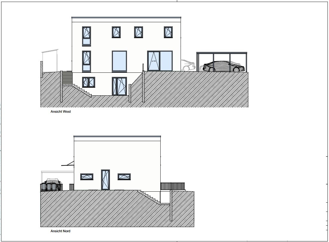

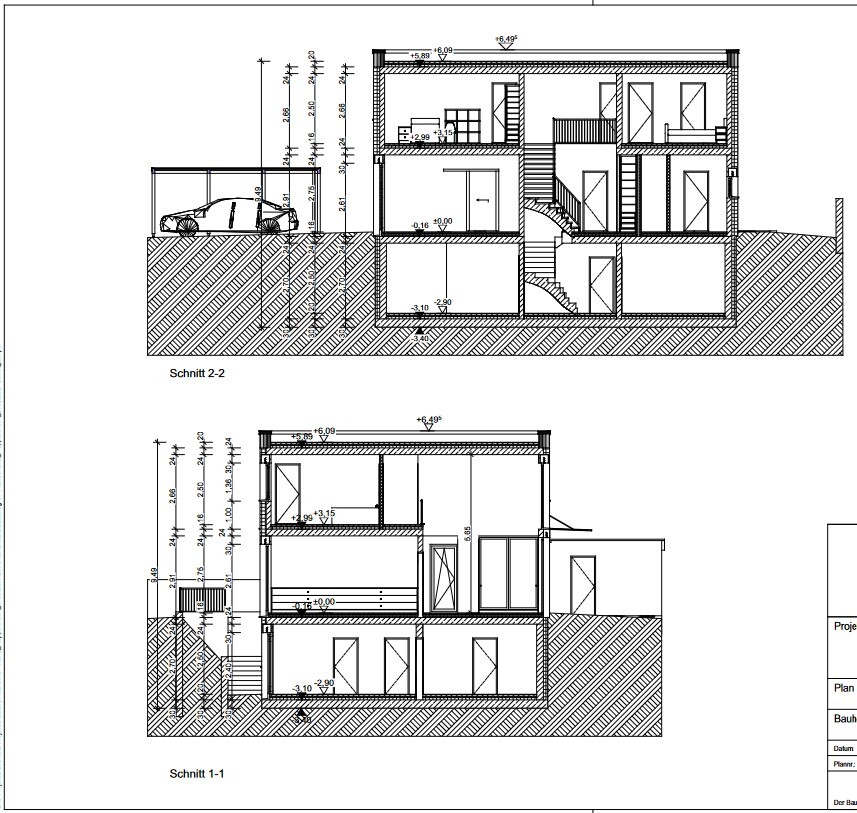

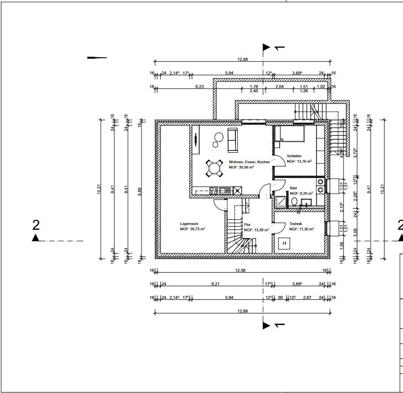

09.09.24 13:25
Architektenzeichnung: Haus auf Hang mit Terrasse, Carport und Stufen (West- und Nordansicht).
Grundriss eines Einfamilienhauses mit Garage, Wohn-/Koch-/Essbereich und Eingangsbereich.
Grundriss eines Hauses mit offener Wohn-/Ess-/Kochzone, Schlafzimmer, Bad, Flur, Lagerraum, Technik
Grundriss eines Hauses: offener Wohn-/Ess-/Kochbereich, Schlafraum, Bad, Flur, Technik/Lagerraum.

09.09.24 13:43
und wir haben keine Abstellkammer im OG
11ant09.09.24 15:11
Das ist ja geradezu maximal anders. Leider fehlt das Ursprungsgelände. Entweder das Grundstück ist so unglaublich topfeben wir dargestellt, dann ist der Keller absoluter Luxus. Oder die Ebenheit wird erst hergestellt (und möglicherweise vergessen, daß eine Baggerschaufel bewegter Erde auch eine Baggerschaufel Geldes kostet).
