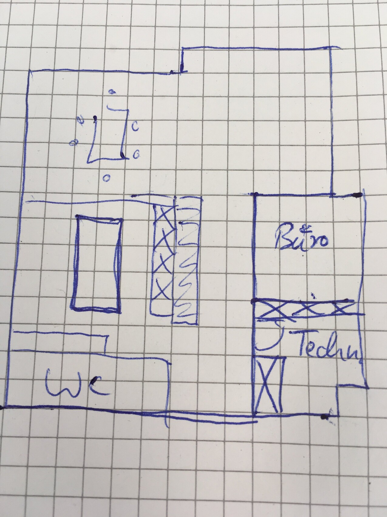

offene Küche keine Türe zwischen Küche und Esszimmer , Kochinsel ja

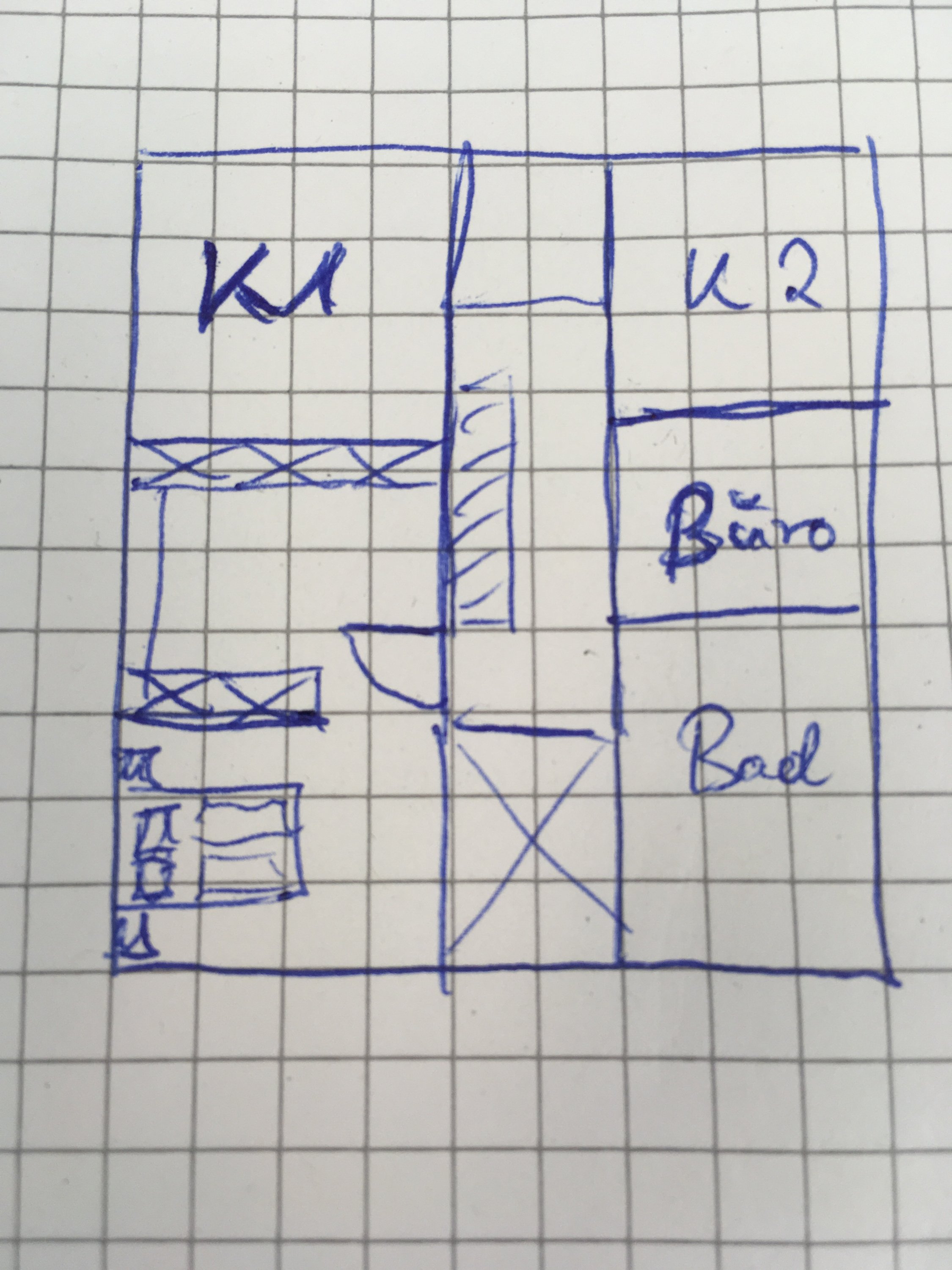

Hauswirtschaftsraum Raum haben wir ins OG verlegt, da im EG kaum Platz ist und der Technikraum schon ohne Waschmaschine und Trockner sehr eng wird. Mir war wichtig die Wäsche direkt auf dem Balkon trocknen zu können, zumindest bei warmen Temperaturen.
Wir bekommen eine Kragarmtreppe und einen Luftraum. Der Zugang von der Garage zum Haus war mir wichtig. Mir fehlt etwas der Platzbedarf für Vorrat, aber evtl ist die Küche auch groß genug, da wir auch wieder einen Side by Side aufstellen werden. Konserven nutzen wir dann doch sehr selten.

-könnt Ihr verzichten: Kind 1 ist etwas zu groß- das Bad wird evtl noch größer.

Das Bad im OG wird noch vergrößert und Kind 1 etwas verkleinert.

Der erste Eindruck war schön! Beim genaueren Betrachten schleicht sich aber an manchen Stellen das Gefühl ein, dass der viele Platz falsch verteilt ist. Im OG ist ja beispielsweise das Bad auch jetzt schon sehr groß!
Im EG kann ich mir die Küche nur schlecht vorstellen, was die Arbeitsabläufe angeht. Kann es sein, dass in dem Kücheneck der einzeln eingezeichnete Schrank zum Essplatz hin der Kühlschrank sein soll? Dann hält die Küche auf jeden Fall fit, bei ca. 6 m (!) Abstand zwischen Kühlschrank und Spüle. Oder soll die Küchenmöblierung noch anders werden. Mich würde auch interessieren, was das kleine Kreuzchen in der Arbeitsplatte, in der die Spüle ist, heißen soll. Läuft da ein Rohr runter und ihr müsst einen Schacht dafür bei der Küche aussparen?
Die 170 cm Rohbaumaß bei der Abkofferung zum Flur hin werden wohl für Hochschränke sein? Abgesehen davon dass es vermutlich noch ein paar CM weniger für Putz und Bauungenauingkeit werden, passt das Maß nicht gut für die Küchenplanung (2 Hochschränke mit 60 cm, Passleiste dazu und schon kann die Zeile mit der Spüle dort nur noch deutlich weniger als 60 cm tief sein).
Den Eingangs/Garderoben/ WC/Technik-Bereich finde ich hingegen zu verwinkelt und beengt im Vergleich zum restlichen Haus.

Am meisten sticht mir das Bett ins Auge. Wie breit ist das und wie viel Platz ist da rechts noch zum laufen? Bei diesen Übermaß an m² erwarte ich hier mehr Großzügigkeit. Wenn ich die Zahlen recht deute, sind es gerade mal 40cm bei einem 2m Bett? Das ist schon fast frech vom Architekten.
Auch der Gang von der Garage ist nichts für Dicke mit 2 Einkaufstüten links und rechts. Ich sehe da 1m - nicht sehr einladend. Ebenso die Dusche im Gäste-WC sieht aus wie nur für schlanke Menschen. Steht da 80cm dran? Da hatte ich in meiner Studentenbude mehr Platz.

Das Bad ist groß und soll noch größer werden. Was soll da noch rein? So ein Riesenbad wird eher ungemütlich und nervig zu erlaufen. Waschbecken würde ich an die Wand planrechts legen, damit das Kind mehr Ruhe hat und die Lauferei weniger wird. Vielleicht gönnt man dem Kind auch lieber noch einen Kleiderraum als Schallschutz zum Bad.

Habt ihr schon mal probiert, im EG das WC dorthin zu legen, wo jetzt die Küchenzeile mit Spüle ist? Und dafür den Technikraum usw. zu vergrößern?
Abgesehen davon, dass dann in der Küche die Fenster geändert werden müssen, schadet es dem Raum mMn nicht, wenn er kürzer wird.
Im OG könnte man dort, wo im Bad bisher WC und Dusche sind, einen Hauswirtschaftsraum positionieren. Ist evtl. auch für die Entwässerung besser als oberhalb des Wohnzimmers?
Den bisherigen Hauswirtschaftsraum dann nur als Stauraum verwenden, Abstellfläche habt ihr im OG ja trotz der großen Zimmer nicht so viel.

Die Küche wird momentan noch in Zusammenarbeit mit einem Küchenstudio geplant. Die Anordnung wird sich daher noch ändern. Fest steht aber, dass wir eine Kücheninsel bekommen und die Spüle vor dem Fenster bleiben soll (Ausblick). Der Kühlschrank findet evtl. noch einen anderen Standort.
Für die 1.70m Wand waren 1x 60cm (Backofen) + 1x Apothekerschrank (gibts in ca. 30-45cm breite) vorgesehen. Aber evtl. kommen hier doch keine Hochschränke hin, sondern nur bei der Betonwand (Grün) - ist aber eben noch etwas in der Schwebe.
Das Kreuzchen hat irgendwas mit dem Bad (Rohr?) zu tun, ganz genau weiß ich das jetzt aber auch nicht? Muss ich noch mal mit dem Architekt abklären

Ihr habt recht, der Eingangs/Garderoben/ WC/Technik-Bereich ist sehr verwinkelt und eng, was uns auch nicht gefällt, uns ist aber noch keine andere Lösung eingefallen. Um den Zugang zur Garage beizubehalten.

Da stimme ich euch zu, das Bad könnte vom Platz auch so bleiben und die Idee mit dem Kleiderraum für das Kind, ja das werden wir uns sehr stark überlegen.

Nachdem oben das Bad und das eine Kinderzimmer sehr groß sind, würde ich mir überlegen, hier ggf. noch einen kleineren Raum (10-12qm) abzuzwacken).
Ankleide/Schlafzimmer ist machbar, aber find ich auch suboptimal, weil, wie schon vorher angemerkt: viel Platz hat man nicht. Damit würde ich persönlich leben können, ich brauch keinen Catwalk ums Bett, aber vielleicht kann man hier was anders planen? Und wenn es nur die Position des Bettes ist (was ggf. zur Anpassung der Fensterverteilung führen könnte).
Küche sehe ich auch schwer zu möblieren. Wäre es hier nicht eine Option die bodentiefen Fenster zu Fenster in Arbeitsplatte-Höhe zu ändern? Dann könnte man damit was anfangen! Nachdem eh keine Symmetrie in der Außenansicht vorgesehen ist (was mir gefällt! Ich mag diese genormten Ansichten gar nicht), wäre hier noch Platz für Optimierung. Eine Tür in den Garten kann man ja trotzdem planen, z.B. Planoben an den Stummelwändchen zum Essbereich. Diese Stummelwändchen würde ich persönlich ganz weg lassen. Und dann geht erst mal zu einem guten Küchenplaner, entwerft mit dem die Küche und paßt die Fassade, die Anschlüsse etc. dann einer vernünftigen Küchenplanung an. Durch die freie Fassade habt ihr hier viele Möglichkeiten, die Küche so wie sie jetzt ist, würde mir nie ins Haus kommen.
Ich würde darüber hinaus Technik und Hauswirtschaftsraum (Abstell) im EG tauschen. Wenn schon der Zugang von der Garage, dann doch bitte auch nah am Hauswirtschaftsraum, wo doch die Einkäufe gelagert werden sollen, oder? Und von der Küche ist es dann auch nicht so weit. Der lange Gang gefällt mir auch nicht wirklich. Wäre es nicht auch eine Möglichkeit, den Gang zum Hauswirtschaftsraum/Technikraum zuzuschlagen, also Eingang direkt in Hauswirtschaftsraum/Technik (je nachdem wo dann was hinkommt), Klo zur Garderobe zu öffnen. Nachdem der Gang zu Technik/Hauswirtschaftsraum dazu kommt, könnte man den Durchgang zum Wohnzimmer etwas breiter und damit großzügiger gestalten, würde dem Ganzen auch etwas mehr "Luft" geben.
Abstell ist euer einziger Platz für allen Krempel??? Wäre mir zu wenig. Da würde ich mir echt überlegen, ob ich das Haus in der Dimension nicht etwas schrumpfe und dafür mir einen Keller gönne. Insbesondere, wenn es bei einem Kind bleiben sollte. 20qm weniger Bodenfläche ergibt schon fast den Preis für den Keller (und man braucht keine Bodenplatte, da ist der Keller dann ganz drin). Einsparpotenzial sehe ich bei Küche und Abstell (den man mit Keller nicht braucht), oben Bad und Kind1. Sollte also locker zu machen sein.
