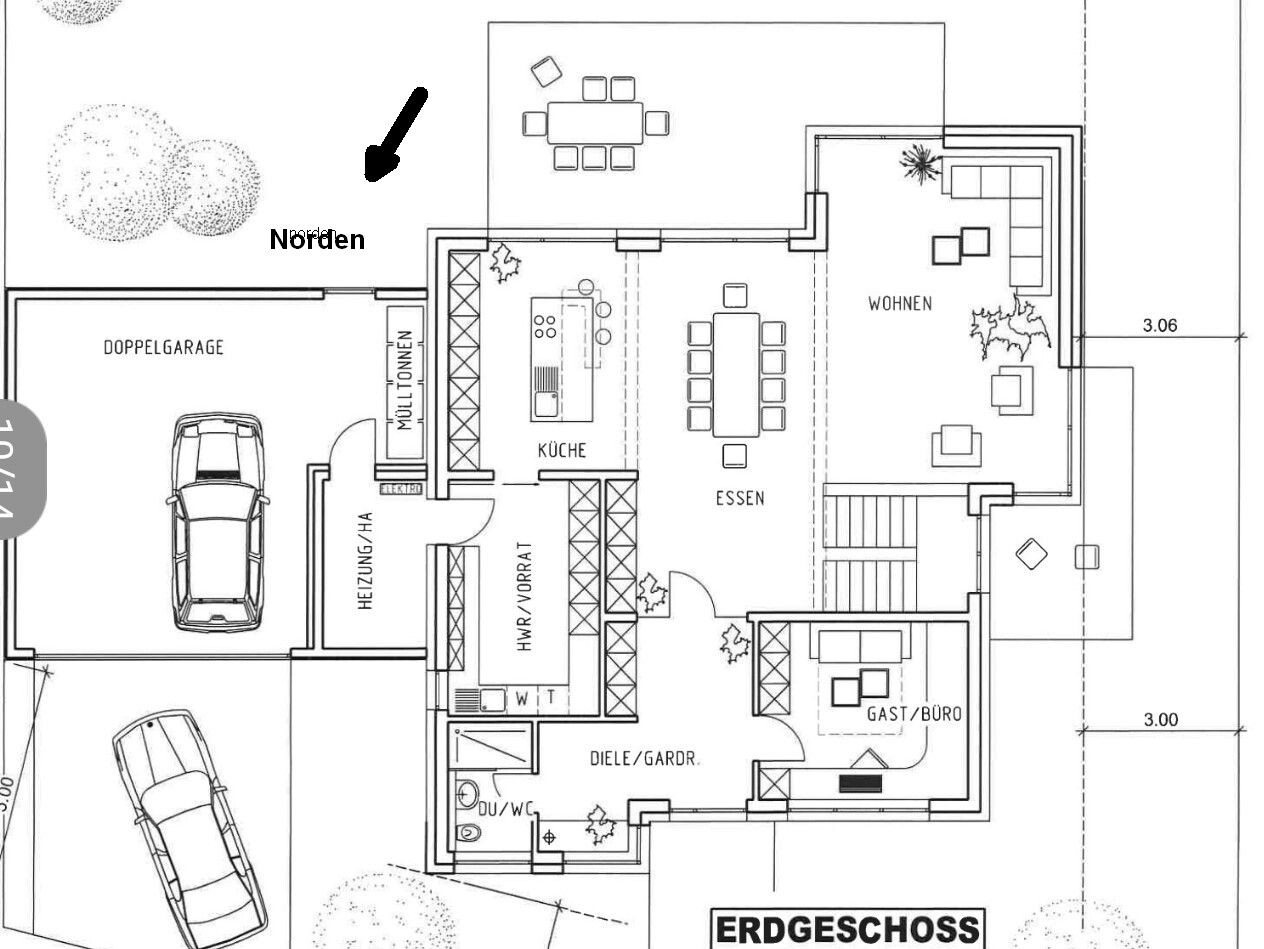

Haus am Hang

Wollt ihr auffüllen?
Wenn du den Grundriss bemaßt setzte einen Nordpfeil drauf
05.08.20 17:48
Haus am Hang schrieb:
Das Grundstück fällt von der Strasse ( westnordseite) Richtung Südost um ca. 3 m. Also die strasse fällt richrung norden ca. 1.5 m und noch mal richtung südosten um weitere 1.5 m.
Das wäre die Gelegenheit gewesen, dem Thread noch den Lageplan mit Nordpfeil und Hangausrichtung zu spendieren. Mein Kopf muss jetzt schon einen kleinen Salto machen und sich einen Plan denken.

Grundriss finde ich top!
Baut halt unter Straßenniveau wenn ihr nicht auffüllen wollt. Ich sehe da kein Problem.

Unabhängig von den wichtigen, vorgennten Themen zu Bebauungsplan, Hang etc. finde ich den Grundriss grundsätzlich echt gut.
WZ hängt natürlich unbediongt von Eurer möblierung ab; ich mag diese L-Sofas weniger mit Blick in den Raum. Für diese beiden Sessel dort gilt das Gleiche, dafür habt ihr sicherlich eine konkrete Idee ansonsten könnte ich mir eine Möblierung bei den jetzigen Fenster-/Raumverhältnissen eher schwierig vorstellen.
TV könnte ich mir komplett ausgelagert im Gästezimmr vorstellen.
Im OG fiele mir das WC ein, welches doch sehr in die Ecke gedrängt wirkt.
Ibdk1406.08.20 12:38
Sind die Kinderzimmer auf der Nordseite? Ich kann den Plan leider nicht so richtig einordnen. dann würde ich auf jeden Fall noch Fenster im Osten oder Westen einbauen. Nur Nordfenster gefällt mir nicht. Ankleide hinter Schlafzimmer ist wohl so gewünscht.
Ansonsten ist das ein schöner Entwurf, nützt nur nichts, wenn er für euch zu groß ist.

Grundriss Erdgeschoss mit Küche, Essen, Wohnen, Gast/Büro, Diele, Bad, Garage.
danke für die mehreren Rückmeldungen,
zu dem Lageplan.
Norden ist Gästebad/ Hauswirtschaftsraum/ Garage
Süden; Wohnzimmer
Küche ; Osten
