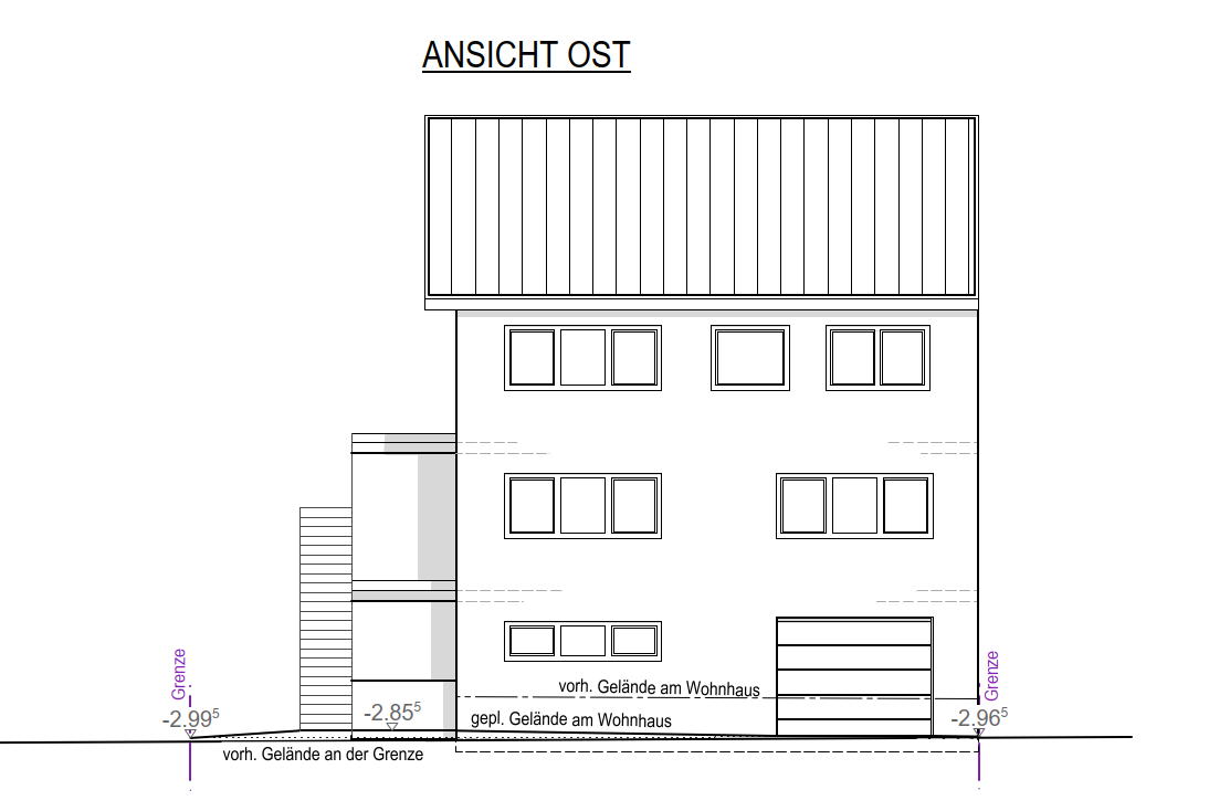

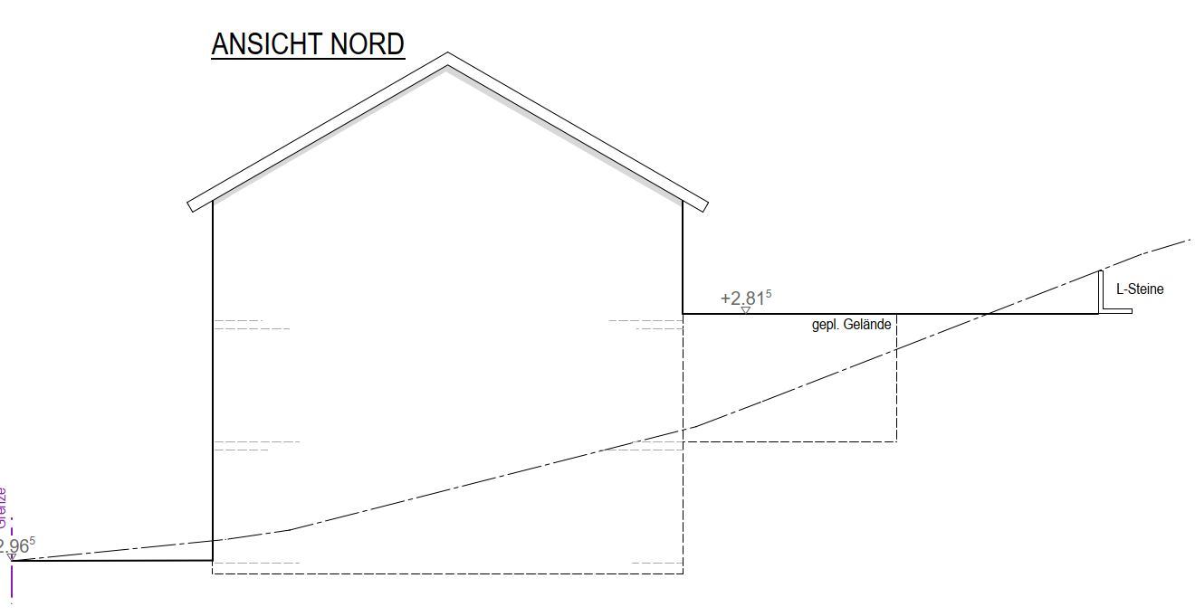

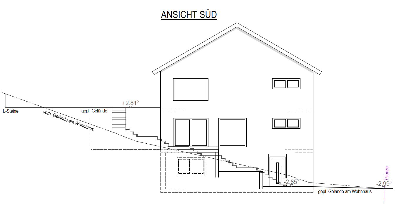

wir planen ein Einfamilienhaus am relativ steilen Hang (Nord-Bayern). Anbau ist vorgeschrieben und die Hausform durch das vorhandene Nachbarhaus vorgegeben.

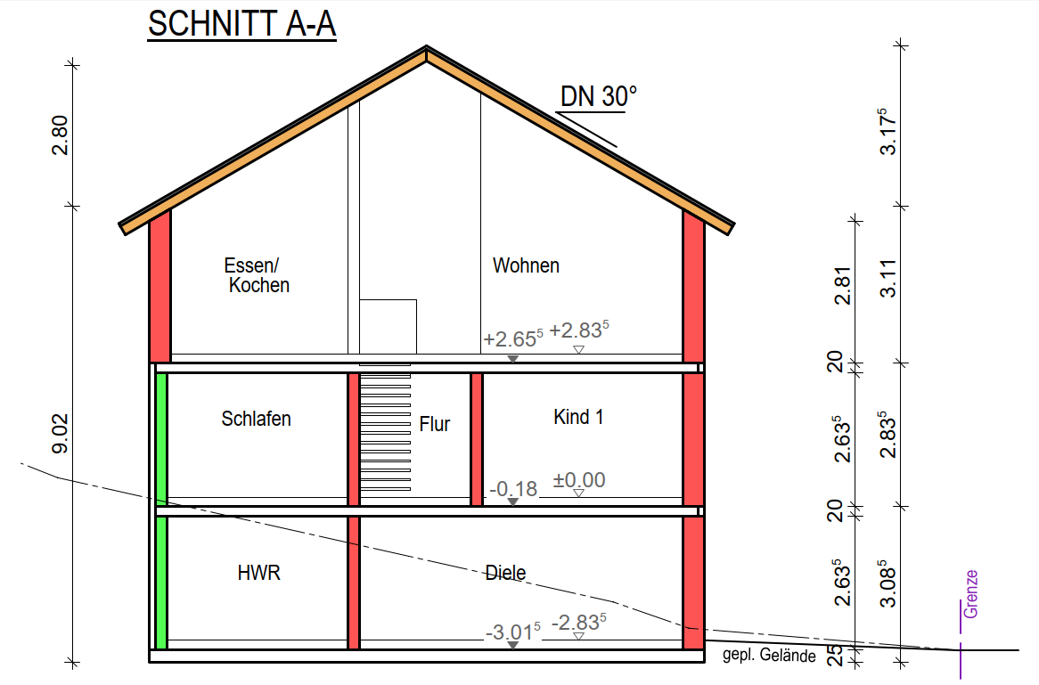

Besonders ist, dass wir das Wohnen im OG planen um direkten Terrassenzugang zu haben. Zusätzlich wollen wir das OG ohne Geschossdecke - also firsthoch offen gestalten (also keinen DB, Spitzboden etc.)
Uns gefällt der Entwurf sehr gut. Wir sind uns der Treppen bewusst (zB Einkäufe tragen etc, Wasser gibts aus dem Quooker 😉...) trotzdem gefällt und die Möglichkeit einer Terrasse im oberen Bereich.
Wir haben bereits ein Angebot schlüsselfertig vom GU, inkl unserer Wünsche (Parkett, 4m Hebeschiebetür, 3x Bad) und Außenanlagen erhalten und könnten jetzt loslegen. Wir sind nun gespannt was die Profis hierzu sagen, ob wir hier kritische Punkte übersehen - wir würden es so bauen lassen!

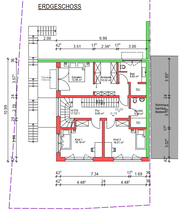

- Eher knapper Platz zwischen Treppenaustritt und Antritt im EG
- Kinderbad ohne Tageslicht

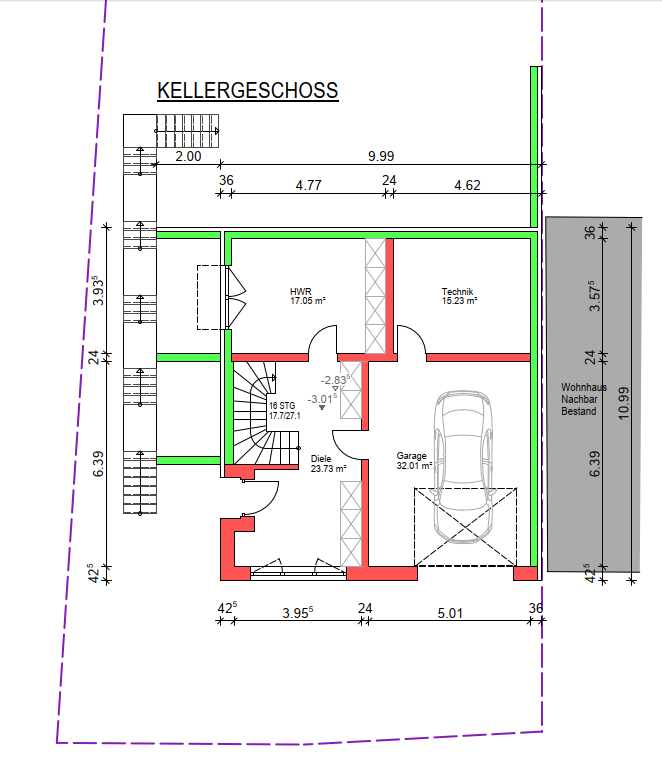

Wir werden einen Aufzugsschacht (ohne Aufzug) vorbereiten lassen, dieser wird in den Geschossdecken ausgespart und führt über Garage → Kinderbad → Speiß nach oben.

Angesichts des speziellen Grundstückes erscheint mir in keinster Weise sinnvoll, einen "normalen" Grundrissesatz adaptieren zu wollen. Während die Treppenführung nur unverständlich umständlich ist, halte ich den Aufzug für den komplettesten Unfug ever. Wenn Ihr einmal klapprig werdet, dann sehe ich noch klarer als irgendwo sonst einen Objektwechsel anstehen; im Entwurf des vorgenannten Mitglieds gibt es ganz oben eine bergseitig "ebenerdige" Einliegerwohnung.
Die bergseitigen Außenwände sollen hier wohl aus Stahlbeton gefertigt werden, da erscheint mir nicht nur der Dämmaufschlag eher schmalbrüstig (ibs. im Kontrast zur sonstigen Außenwand Kaliber 425), sondern auch der Anschluss an die anderen Wände vor allem thermisch nett gesagt nichttrivial. Habt Ihr das einen GU-Bauzeichner so verzapfen lassen ?
Im Budget vermisse ich jeglichen Hangaufschlag, selbst wenn die Außentreppen "bauseits" wären ;-)

Da wäre mal ein Foto interessant, dass man sich das Gelände mal anschauen kann.

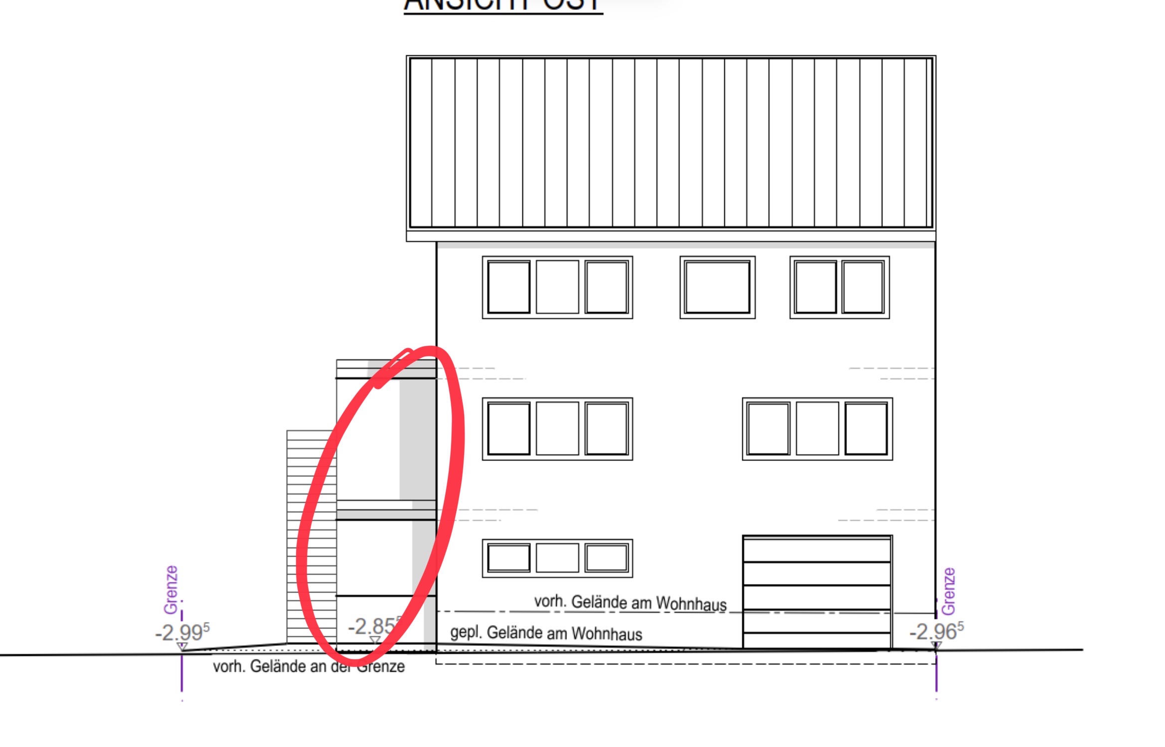

Es ist aber anscheinend so, dass das Mittelgeschoss eigentlich nach bestehenden Geländeverlauf eine Terrasse bieten könnte, Ihr aber wegen Eures firstfreien Daches hinten nochmal ordentlich mit Erdreich aufrüstet?

Wir werden einen Aufzugschacht (ohne Aufzug) vorbereiten lassen, dieser wird in den Geschossdecken ausgespart und führt über Garage → Kinderbad → Speiß nach oben.
Mit der Folge, dass Ihr den Pkw nicht mehr parken könnt bzw Ihr ständig um das Fahrzeug herum müsst?
Das wäre eine Vorbereitung für das Alter? Hm, ist das Grundstück grundsätzlich dann noch alterstauglich? Ich denke, nein.

Die beiden versetzten Treppen wäre in meinen Augen schon recht sinnfrei. Man hat zwei Treppenlöcher. Die Nähe der beiden Treppen - da ist ja gerade mal ein Meter dazwischen - wäre mir zu unfallgefährdet. Man ist ja mit einer geraden Treppe schon recht schnell dabei, da reicht meines Erachtens dieses Ein-Meter-"Podest" nict, um sich sicher zu fühlen. Gerade auch mit Wäsche, Einkäufen usw. Dabei geht es nicht um das Bewusstsein, welches Du meinst,

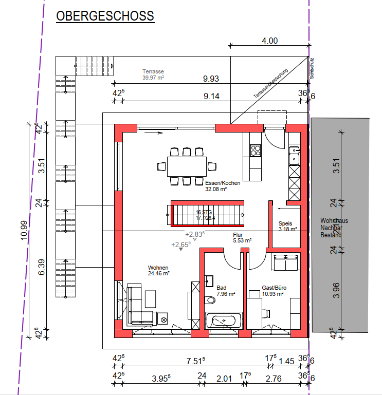

Im Elternbereich wäre die Schamwand obsolet, da würde ich auch Toi mit Waschbecken tauschen und ggf auch auf die Tür verzichten.
Im OG muss ich auch leider wieder - es ist immer dort, wo noch eine Speis reingeplant wird - sagen, dass die Küche zu klein ist für 4 Personen.
Ihr seid Linkshänder? (Spüle?) Egal, es sind ja nur Platzhalter, aber etwas mehr an Abstellfläche am Spülbecken darf es dann ja doch sein. Welche Geräte müssen griffbereit sein? Ich verweise auf die sich verändernde Zeit, wo man sich nicht nur im Essverhalten ausprobiert, aber doch das ein oder andere Gerät griffbereit sein möchte bzw auch Ernährungsumstellungen, sei sie gewollt oder zwingend, in greifbarer Nähe und nicht hinter einer Tür.

Aufzugsschacht wird fast kostenneutral umgesetzt - uns haben echt viele Leute im Bekanntenkreis gefragt ob wir so etwas planen. Haus verkaufen und ab in die Stadt ist durchaus realistisch.

Die bergseitigen Außenwände sollen hier wohl aus Stahlbeton gefertigt werden, da erscheint mir nicht nur der Dämmaufschlag eher schmalbrüstig (ibs. im Kontrast zur sonstigen Außenwand Kaliber 425), sondern auch der Anschluß an die anderen Wände vor allem thermisch nett gesagt nichttrivial. Habt Ihr das einen GU-Bauzeichner so verzapfen lassen ?
Guter Hinweis, ich frage nochmal die finale Dicke der Dämmung an. 12cm waren mal für Nutzkeller angedacht, da es aber auch Wohnraum betrifft sollte das dicker sein.
Das hat der Nachbar und es gleicht eher einer Schlucht, er schaut auf eine 3m Betonwand. Aufschüttung für eine ebene Terrasse (ca 10m hinten haus) ist uns lieber...
Eine Drehung der geraden Treppe um 180 Grad würde diese Gefahr erheblich mindern und eindämmen.
War auch in der Überlegung - allerdings wollten wir nicht immer "um die Treppe herum". Die Idee ist es in einem "Rutsch" hinzugehen (zB Besuch usw), aber ja es kann so natürlich auch in einem "Rutsch" nach unten gehen.
Evtl können wir das Podest noch Richtung 1.20/1.30m erweitern und das Geländer an der Geraden Treppe erst ab der 3. Stufen beginnen lassen - das würde es etwas luftiger machen.
Das sind nur Platzhalter... Geplant ist ein Block mit 240x120cm und Zeile mit 350cm. Recht und Links je ein Hochschrank, ergibt in der Mitte ca. 2m für Spüle und Abstellfläche. Wir haben den Eindruck es reicht mit der kleine Spieß für Vorräte anbei.

Was soll das hier eigentlich eigentlich abbilden? In der Planung fehlen Absturzsicherungen.
Und was mir gerade noch auffällt: der flüssige Gehfluss vom eingezogenen Eingang Richtung Treppe ist nicht gegeben. Ich würde den Einzug der Eingangstür auch breiter machen, sonst bekommt Ihr ein Problem mit Möbellieferungen oder Leitertransport ins Haus.
Es wäre deshalb auch besser, die Garagentür zum Flur ggü der Hauseingangstür zu verlegen, dass man da noch einen gut läufigen Radius bekommt.
