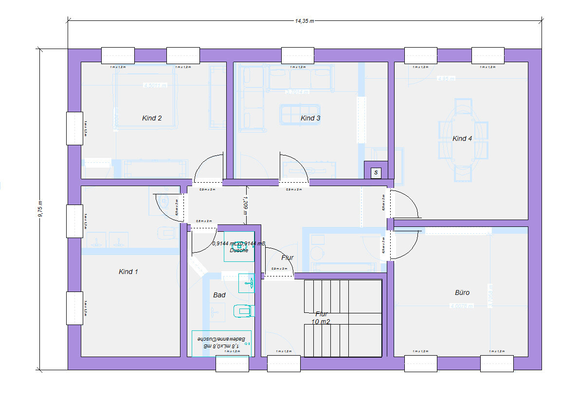

Alternatives OG bei Ausgangs-EG:
Grundriss eines Hauses mit Schlafzimmer, Ankleide, Bad, Dusche, Treppe, Flur und 4 Kinderzimmern
Auch wenn es nicht so aussieht, die Kinderzimmer sind alle annähernd gleich groß mit etwa 14m². Find ich für ein Kinderzimmer voll ok. Leider nur noch 2 mit Balkonanbindung. Schwerpunkt hier auf ein funktionierenden Elternbereich bei gleichbleibendem Ausgangs-EG.

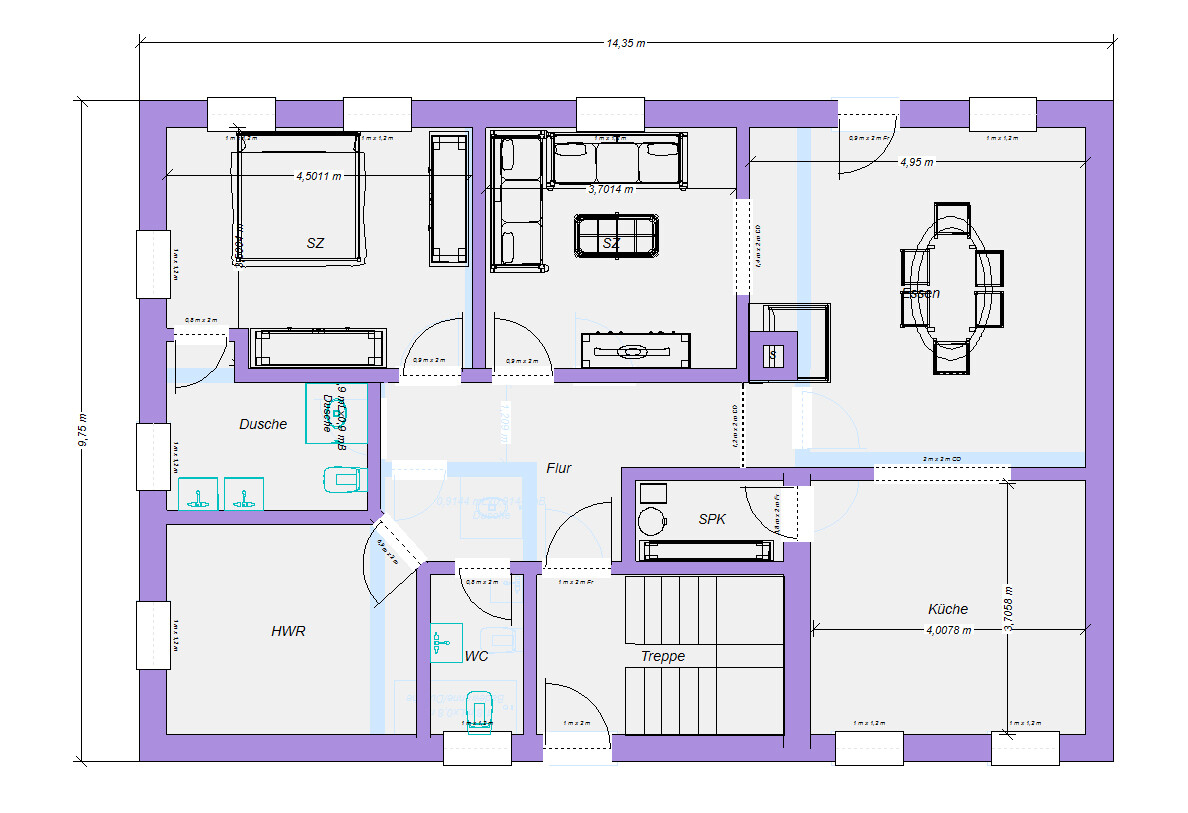

Alternativ mit Elternbereich im EG und kleinerem Hauswirtschaftsraum:
Grundriss eines Hauses mit Schlafzimmer, Küche, Essen, Flur, Dusche, WC, HWR und Treppe.
Grundriss eines Hauses mit vier Kinderzimmern, Büro, Bad, Flur und Treppe.
Problem hier der fehlende Garderobenbereich. Möglich wäre die Speisekammer als Schrankraum zu planen. Bin gespannt, was der richtige Architekt hier zaubert. Schönes Projekt!

Das Elternschlafzimmer hat wirklich kaum Platz für ein richtiges Bett, ist mir so noch nicht aufgefallen und tatsächlich ein großer Schwachpunkt. Falls der Grundriss so beibehalten werden soll, muss vermutlich das Elternbad gestrichen werden.
Der Vorschlag das Schlafzimmer nach unten zu verlegen gefällt mir im Prinzip gut, das Büro ist ein Lehrerzimmer ohne Publikumsverkehr. Nachteilig ist evt. dass die Kinder dann oben sind und Nacht die Treppe runtersteigen, sollte aber auch machbar sein. Kleinkinder können ja in den Hauswirtschaftsraum bis sie ein eigenes Zimmer haben. Dass das separate Elternbad wegfällt finde ich ertragbar.

Falls der Grundriss so beibehalten werden soll, muss vermutlich das Elternbad gestrichen werden...Dass das separate Elternbad wegfällt finde ich ertragbar.
Oh, das seh ich anders! Man stelle sich nur vor, wenn es 4 Mädchen sind, die alle früh in die Schule müssen und dann nur 1 Bad für alle auf der Etage. Was für ein Drama!

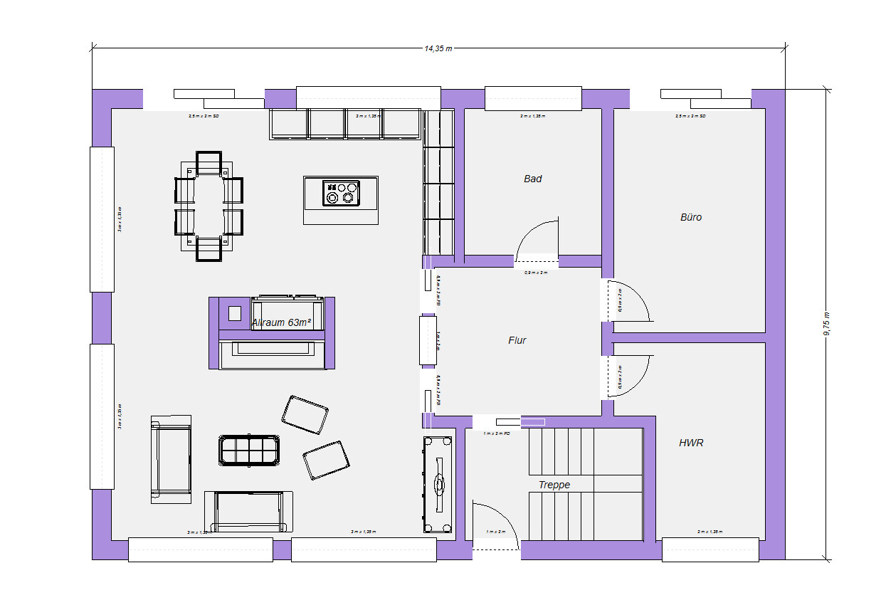

e) Gut denkbar ist für uns auch Ess und Wohnzimmer zu kombinieren und die Trennwände wegzulassen/rein optisch durch Regale oder den Kamin zu machen. Dann wirkt das auch größer.
Ja, am besten man plant gleich einen großen Allraum, welcher m.E. viel besser an der zur anderen Hälfte abgewandten Seite des Hauses liegt. Auf die schnelle skizziert.
Fenster nur beispielhaft, um die Beleuchtungsmöglichkeiten zu demonstrieren.
Grundriss eines Hauses: offener Wohnbereich mit Küche, Essbereich, Flur, Bad, Büro, HWR, Treppe.

Ich würde ein WZ planen, welches alle Familienmitglieder gemeinsam nutzen können. Gib ihm Raum, wo Kinder spielen können und der Rest kommunizieren kann.
Eltern nach unten, gute Idee.
Kinder nachts in den Hauswirtschaftsraum? Das muss man mir erklären!
