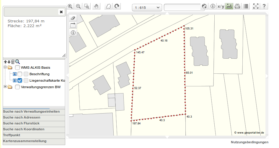

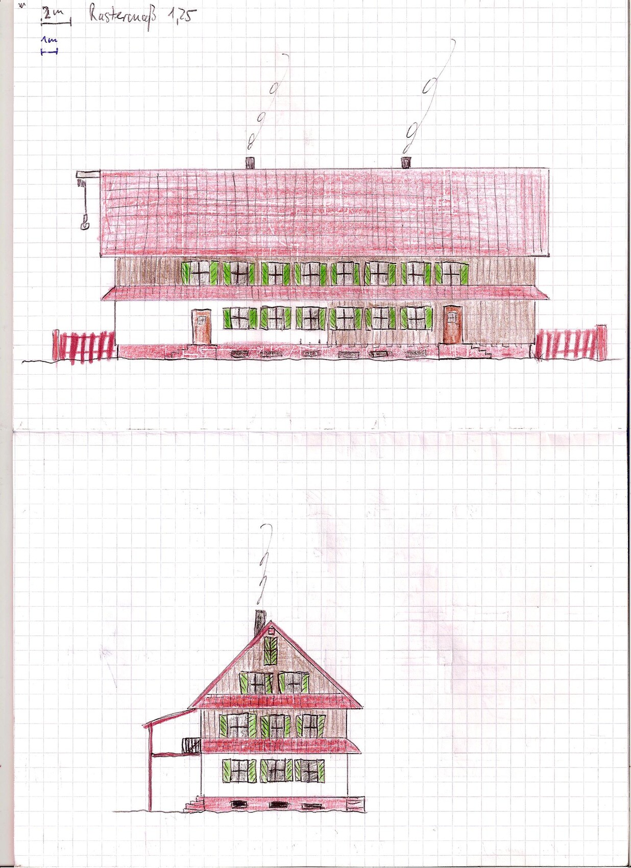

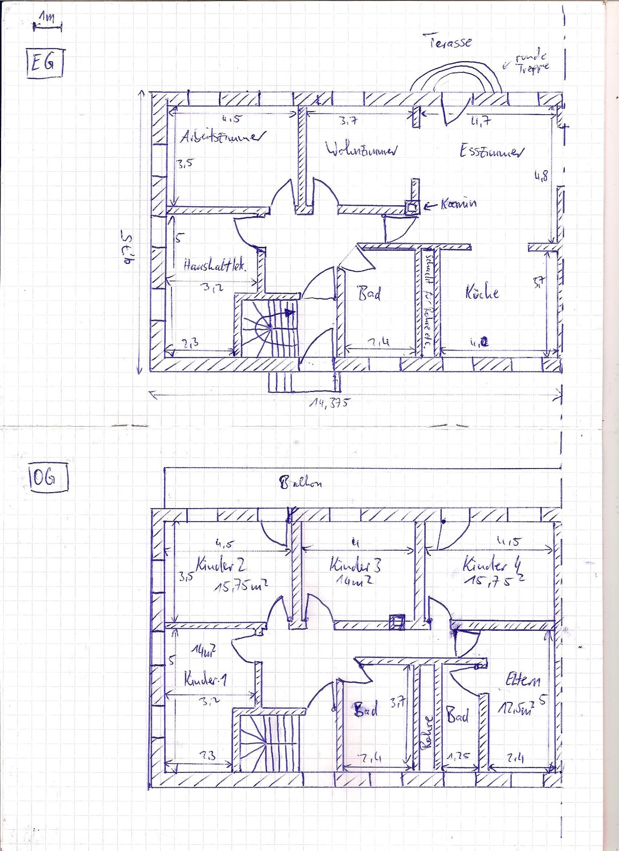

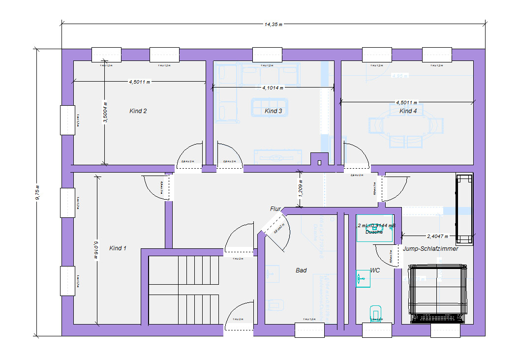

zur Zeit plane wir gemeinsam mit der Familie meines Bruders ein Doppelhaus zu bauen. Ein Grundstück in Ortsrandlage ist vorhanden, siehe Anhang.
Geplant ist ein Haus in Holzständerbauweise. Bevor wir einen Architekt für die Feinplanung aufsuchen, möchten wir zunächst selbst einen favorisierten Grundriss entwerfen und und so auch über die eigenen Wünsche klarer werden.
Da das unser erstes Haus ist, hoffen wir hier einige Anregungen zu unseren Ideen zu bekommen.
Die beiden Haushälften sollen im ersten Entwurf von der Grundfläche her spiegelsymmetrisch sein um den Hauskörper schlicht zu halten. Die Raumaufteilung kann prinzipiell voneinander abweichen, aufgrund von vergleichbaren Anforderungen ist diese aber ebenfalls spiegelsymmetrisch geplant. Die Grundrisse einer der beiden Hälften ist im Anhang skizziert.

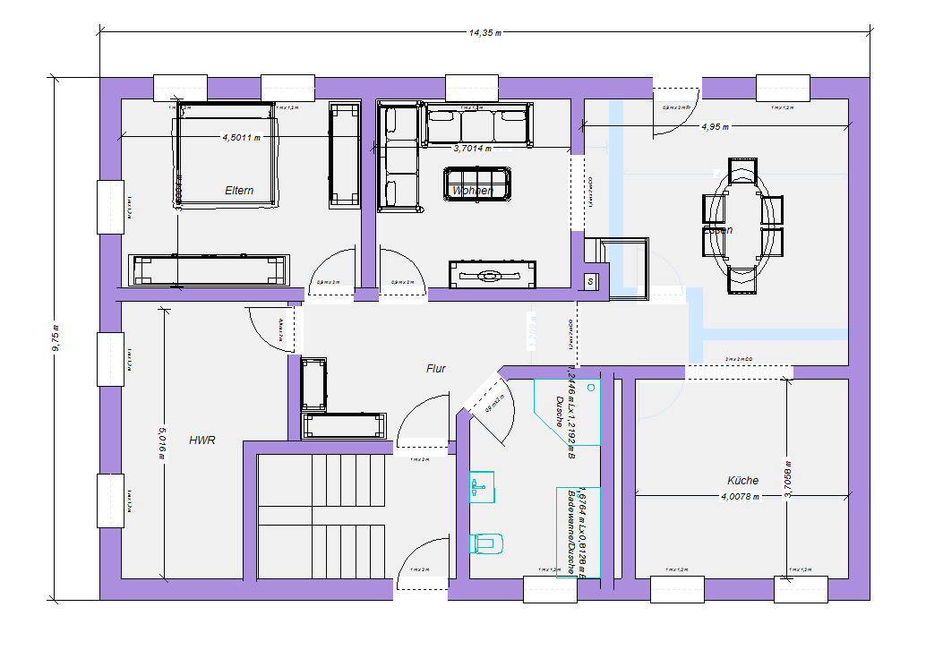

5. Was ist die wichtigste Frage zum Grundriss in 130 Zeichen zusammengefasst?
Was haltet ihr von den gezeigten Grundrissen, insbesondere von der gewählten Raumaufteilung?
Zeichnet mal eure vorhandene bzw. gewünschte Möblierung ein.
Schlafzimmer funktioniert nicht. Da paßt kein Bett rein.
Wohnzimmer wirkt ebenfalls sehr klein.
Wo ist die Haustechnik untergebracht?
Es fehlt eine große Garderobe für 6 Personen vor dem Treppenaufgang.
So liegt die Treppe im Schmutzbereich vom Eingang
@haydee .. Technik vermutlich im Keller .. Schlafzimmer sehe ich wie du.
@creuter .. wo ist denn Osten in dem Grundriss?
Küche sehe ich wie immer eher Richtung Terrasse orientiert, insbesondere mit 4 Kindern. Also eher Tausch Küche/Wohnen, Kaminschacht dann mehr beim Rohrschacht.

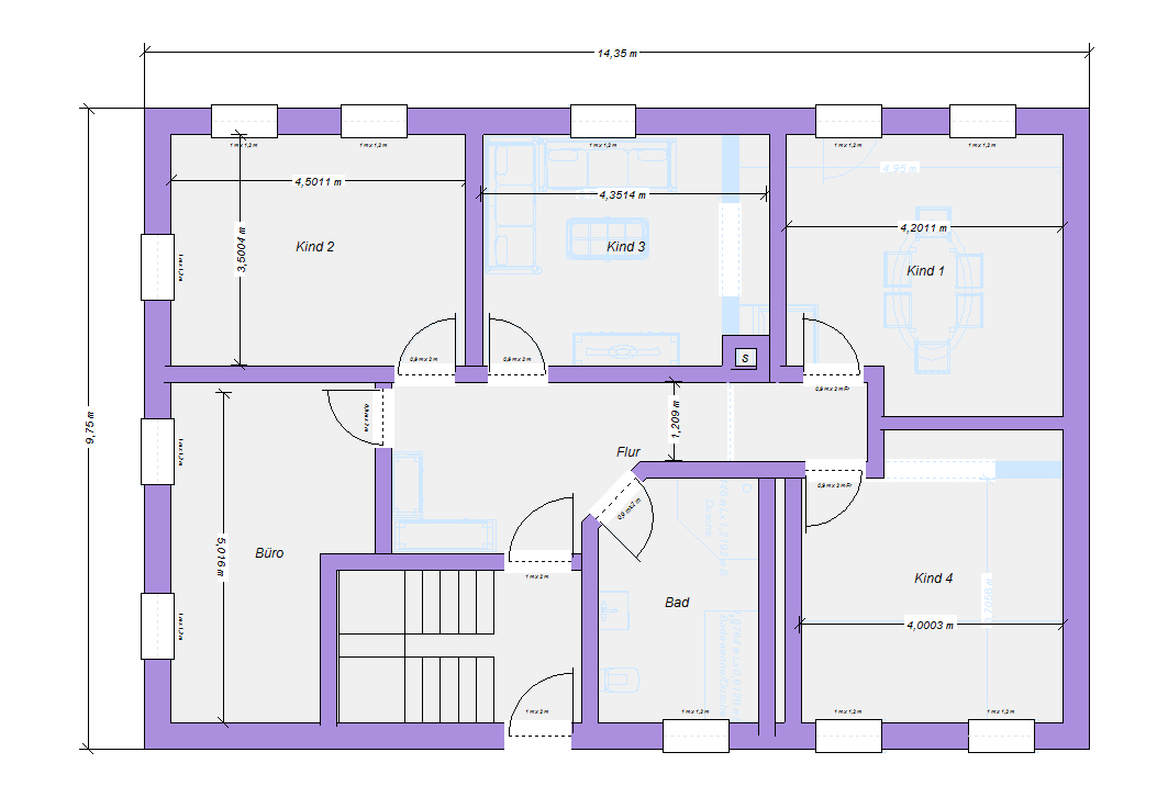

Und dann, wenn Haushälften-Trennung in 2 Wohneinheiten, welches Zimmer soll denn dann Schlafzimmer werden? Denke, die Räume sind auch alle eher nicht so günstig dafür geschnitten.
kaho674
kaho674

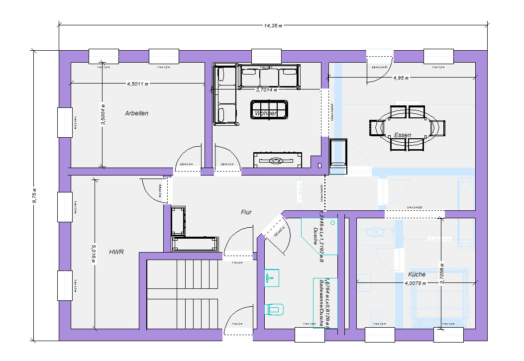

Ich find's witzig. Ich hab's mal ins Programm gemalt. Mit den Wanddicken komm ich nicht ganz klar. Offenbar habt Ihr dickere Innenwände geplant als 20cm?
Diesen begehbaren Schacht hab ich mal ignoriert. Den halt ich für gequirlten Käse.
Im Wohnzimmer hab ich mal das kleinste Sofa reingestellt, was das Programm bietet. Geht schon. Kamin soll wohl ins Esszimmer, wenn ich das richtig verstehe.
Die Gretchenfrage wird die nach dem "Jump"-Bett im Schlafzimmer. Ich hab's mal eingezeichnet. Dazu einen 2,50m Kleiderschrank - was mir wenig erscheint. Den brauch ich allein schon fast für Handtücher und Bettwäsche. Aber das ist ja individuell verschieden.
Der ganze Elternbereich mit dem Bad und dem Minischlafzimmer ist eine Qual. Wer will so leben? Da wacht man früh auf und ist schon gleich angekotzt. Dann robbt man aus dem Bett nach vorne und kommt in dieses Bad. *Würg*. Ich würd mich gleich am Duschschlauch aufhängen.
Ich sehe viel eher, dass die Eltern im EG schlafen und hier auch das Bad nutzen. Oben dann das Büro, sofern hier kein Kundenstrom rein soll o.ä.
Der Hauswirtschaftsraum ist recht groß. Da auch noch ein Keller da sein soll, vielleicht zu groß. Nicht, dass man den nicht brauch, bei 4 Kindern ist der sicher schnell voll. Aber ein guter Planer könnte evtl. noch ein kleines Elternduschbad hinbekommen mit einem abgespeckten Hauswirtschaftsraum.
