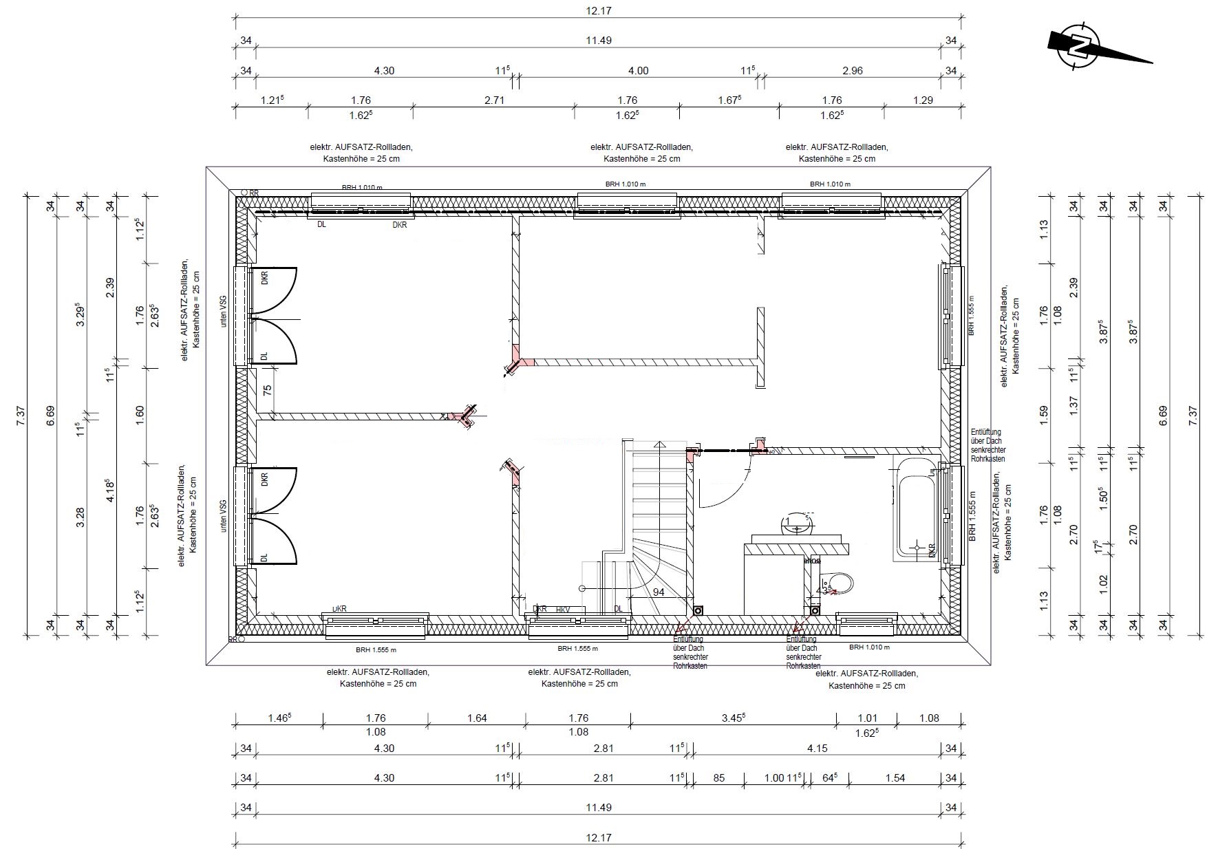

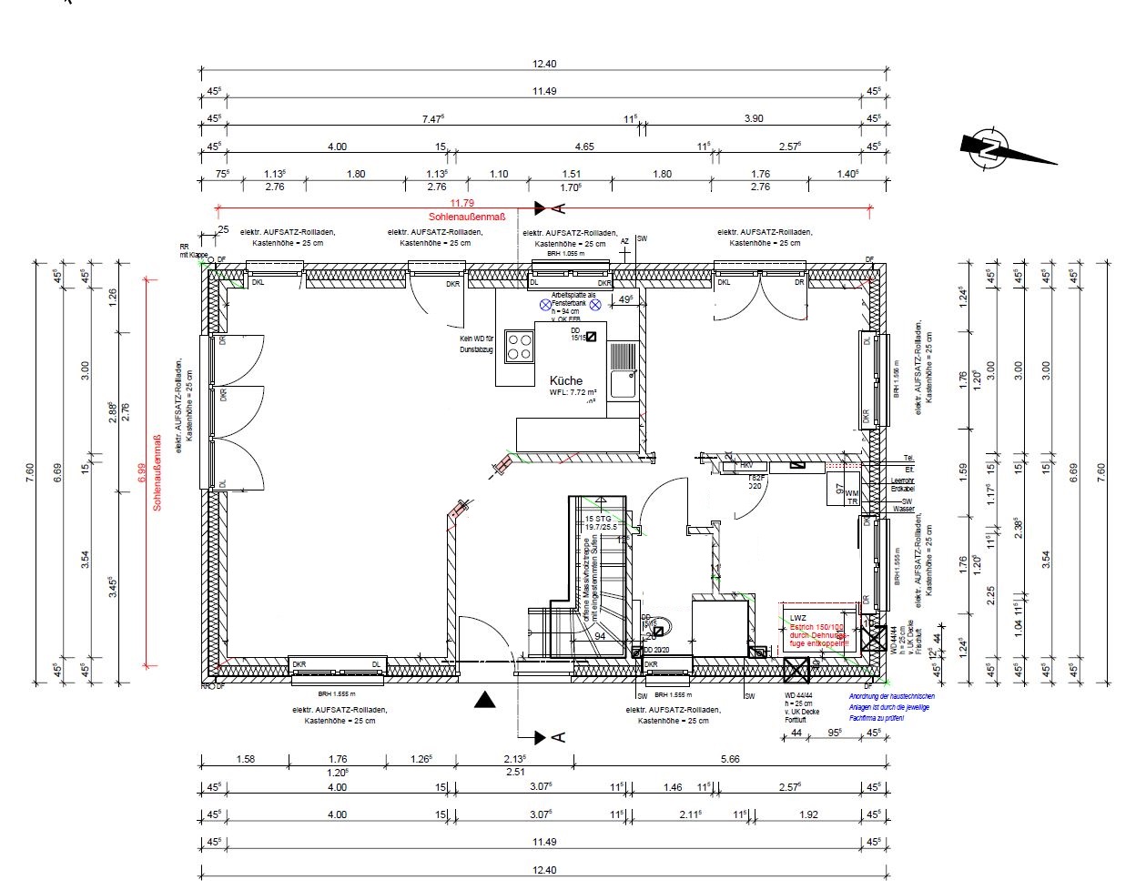

Es haben dir ja schon einige User wertvolle Tipps gegeben. Ich möchte dir mal hier unseren Grundriss zeigen, damit du evtl. ein paar Anregungen hast. Es sind allerdings 143m² auf einem schmalen rechteckigen Baufenster. Allerdings mit T-Lösung im Bad, Dusche im WC und Büro im EG. Es ist kein Palast, aber nach gut 3 Monaten im neuen Heim, vermisse ich nichts(naja, größer geht immer)
2D-Grundrissplan eines Hauses mit Treppen, Türen und Maßlinien
Detaillierter Grundriss eines Hauses mit Küche, Wohn- und Nebenräumen sowie Maßlinien.

Wie haltet Ihr eigentlich den Eingangsbereich vor der Treppe ins OG sauber? Podest mit Fußabstreifer schon vor der Tür oder steht ein Saugroboter hinter der Tür in Bereitschaft?
... indem ich gar keine Treppe vor dem Eingangsbereich planen würde - Treppenansatz weiter vom Eingang entfernt, und er bleibt sauber [emoji2]
