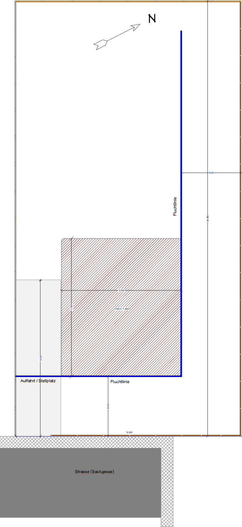

Größe des Grundstücks: 710qm, 19m Breit, ca. 37m Lang
Hang: Komplett eben
Grundflächenzahl: 0,2
Geschossflächenzahl: 0,4
Baufenster, Baulinie und -grenze: Fluchtlinien 5m von der Straße und 5m Rechte Grundstücksseite. Wegen Sackgasse muss die Auffahrt links neben das Haus, es bleiben also für Haus + Auffahrt 14m Grundstücksbreite. Deswegen hat der Grundriss eine Breite von ca. 10m.

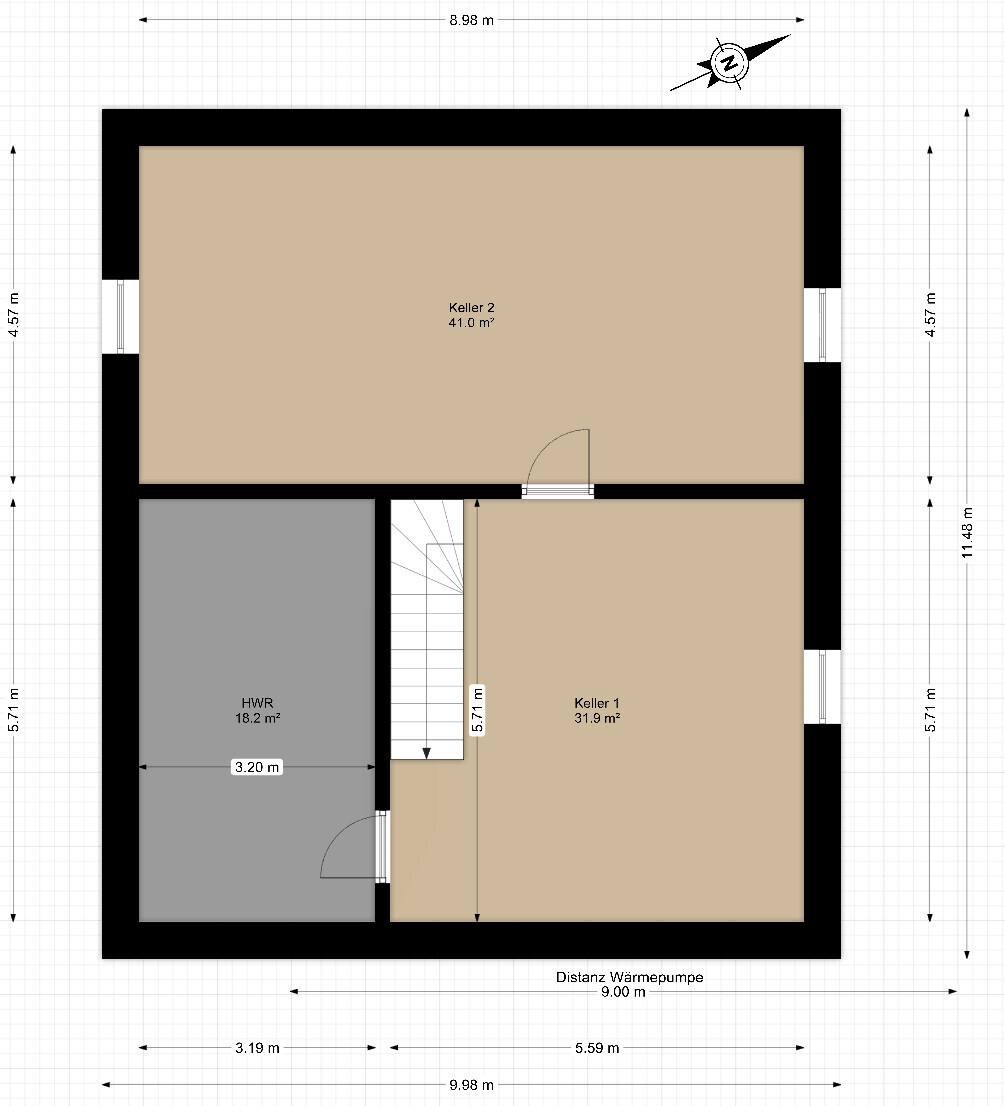

Keller, Geschosse: Keller + 2 Geschosse

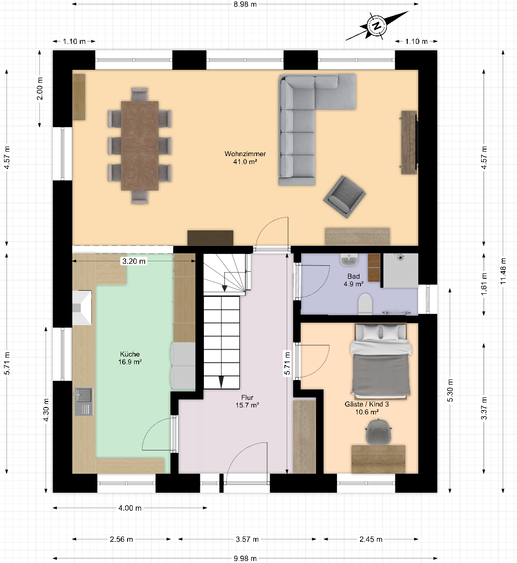

Raumbedarf im EG: Wohnzimmer, Küche, Gästezimmer, Gäste/Ausweich-Bad. OG: Schlafzimmer, 2 Kinderzimmer

offene Küche, Kochinsel: Küche halboffen

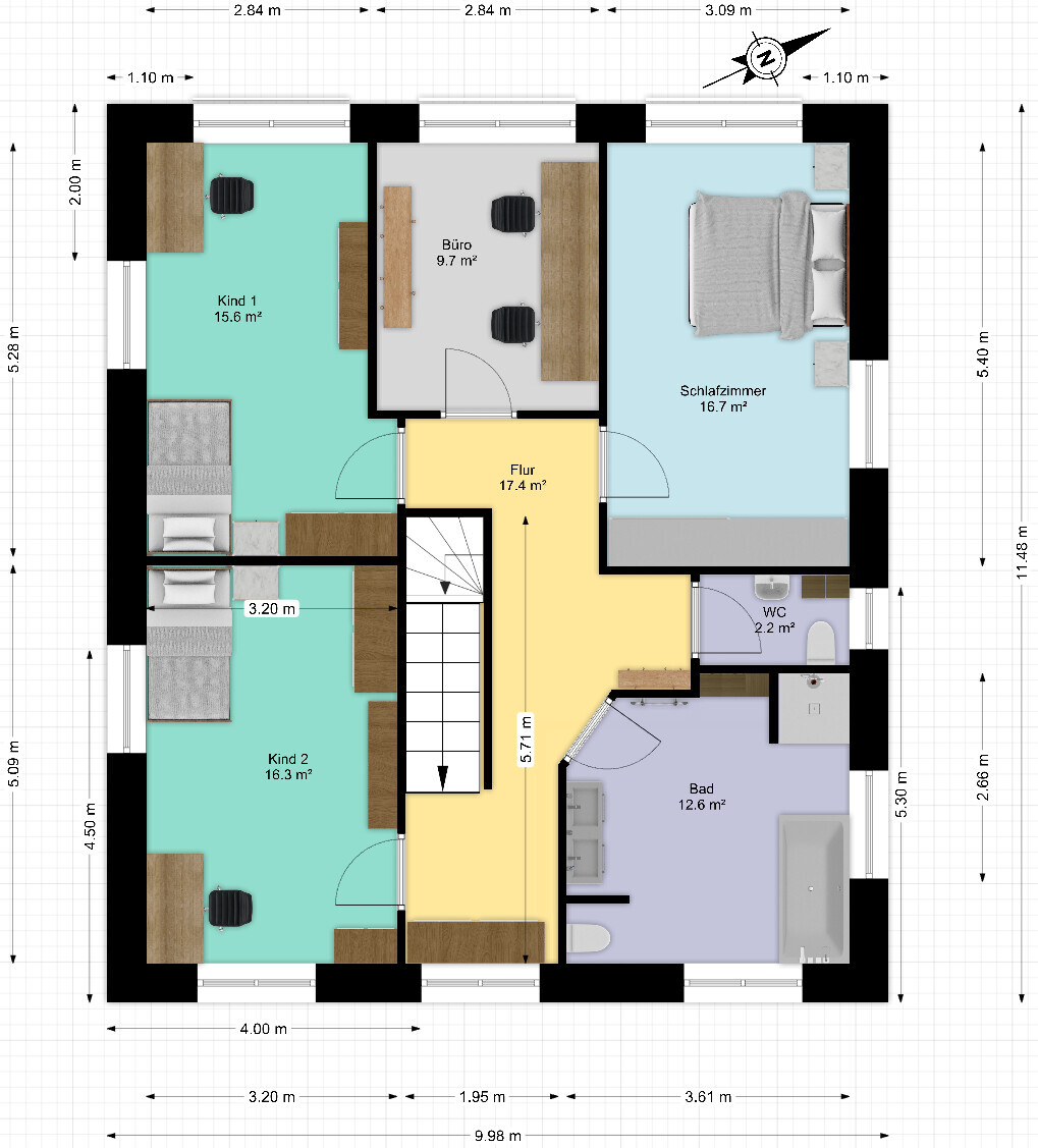

Von wem stammt die Planung: Mischung aus Planer (Erstentwurf) und DIY viele Anpassungen
Uns gefällt besonders: Fenster im EG und OG zum Garten (nach hinten) bodentief, offene Küche, kurze Wege Küche<->Keller und Wohnzimmer<->OG
Was gefällt nicht: Großer Flur im OG - Ist der Richtung der Treppe im EG und der ungünstigen Hausform durch das Grundstück geschuldet.

-könnt Ihr nicht verzichten: Große Fenster zum Garten/Terrasse & Keller (Auf dem Grundstück steht noch ein (viel zu kleines) Haus mit Keller, Bei Bau ohne Keller müsste man fast genausoviel Erde tauschen). Kellerausbau machen wir erstmal nicht (nur Fliesen in Hauswirtschaftsraum und vorderem Keller geplant)

Funktioniert der Grundriss aus Eurer Sicht so? Sollte die Treppe doch gedreht werden (Mit dem Nachteil, dass der Aufgang zum OG durch den "Dreckbereich" geht)?
Haben wir irgendetwas komplett übersehen?

Fangen wir mal im Detail Treppe an: wenn Du genau hinschaust, hast Du die Küchentür mit der Kellertreppe zugebaut
Wenn Du mal in den angepinnten Beiträgen schaust: da sind Treppenmasze eingestellt. 3,55 sind zu kurz. Die Küchentür ist so nicht gut positioniert, dass man beim Eintreten gg möbel läuft. Das sind allgemeine Planungsfehler, die man vermeiden kann, wenn man etwas Ahnung hat, Architekt ist oder anderweitig mit Planung zu tun hat.
Das gilt auch für zu große Flure. Ich sag immer: wenn im Schlafzimmer noch nicht einmal der 3 Meter Familienschrank Platz hat, dann stimmt der Entwurf nicht. Letztendlich ist hier nicht viel geplant.
Stellplatz bzw Doppelcarport geht sicher nicht nach planrechts? hm... noch mal nachfragen!!!
Wenn das tatsächlich nicht geht, aber nicht nur dann, sehe ich ein anderes Haus, etwas schmaler und länger und nicht symmetrisch und auch keinen mittigen Eingang.
Aber egal, was ich sehe: es ist Euer Haus, deshalb lasst das schwierige Grundstück mal vom Fachmann planen. Für dieses GrundrissSkelett eignet sich das Grundstück schlecht.
julimos schrieb:Ich sehe keine kurzen Wege, sind sind sehr lang wegen der langen Hausform.

Thema Auffahrt: andere Hausseite geht absolut nicht, dafür müsste die Auffahrt einmal durch den kompletten Vorgarten gehen, weil am Ende der Sackgasse (also "vor" unserem Grundstück auf der rechten Seite) ein Weg bzw. Park ist. Außerdem darf hinter der Fluchtlinie absolut nichts gebaut werden.
Terrasse auf der Südseite fänden wir auch schön, leider ist dort die Garage der Nachbarn in Grenzbebauung bis ca. 2/3 unseres geplanten Hauses. Dahinter steht direkt das relativ hohe Haus der Nachbarn, d.h. wenn auf der Südseite des Hauses Sonne ist, ist auch hinter dem Haus auf der Terrasse Sonne, und wir planen noch einen Sitzplatz weiter hinten im Garten der früher Sonne bekommt. Die Terrasse hinter dem Haus ziehen wir evtl. auch etwas um die plan-linke Hausecke herum.

Außerdem darf hinter der Fluchtlinie absolut nichts gebaut werden.Fluchtlinie? Meinst Du den Grenzabstand?

Büro im OG zum Garten ist PflichtWarum?Ich denke, Deine Treppenposition ist falsch.
Versuch mal, sie a) zu drehen, sodass ihr oben mittig rauskommt: dann die Räume neu anordnen
b) setze das Kind 1 dort, wo jetzt das Bad ist. Rest wieder neu anordnen und den Flur dadurch extrem verkleinern.
Die Kleinigkeiten wie Gästebad-Dusche wegen falscher Kloposition nicht begehbar erwähne ich jetzt mal nicht, da kann man später ran. Und auch die Küche..., sowas erinnert mich an Frühere Landhausküchen...
Ich glaube, wir reden aneinander vorbei: Du kannst doch den „Vorgarten“ als Beete links und rechts von einem Vorhof planen. Das gibt es doch oft, auch wir haben das, dass man auf seinem Vorhof das Lenkrad nach rechts betätigt und dann auch rechts seinen Stellplatz hat. Du brauchst doch eh mehr Stellfläche bei 2 Kindern plus Besucher. Ich würde das an deiner Stelle nicht ausschließen.Guter Punkt, da hast du natürlich recht. Ich werde es mir mal anschauen. Zum Glück "brauchen" wir nicht unbedingt für alle Besucher Stellplätze, in der Straße ist eigentlich immer genug frei. Aber das kann sich natürlich ändern.
Fluchtlinie?
Meinst Du den Grenzabstand?Das ist tatsächlich eine "Förmlich festgestellte Fluchtlinie", gibt es glaube ich nur in (West?-)Berlin und kommt durch irgendwelches preussisches Baurecht das Übergeleitet wurde. Ohne die Fluchtlinie könnten wir schön breit bauen...dadurch fehlen leider 2 Meter. ypg schrieb:
Die Kleinigkeiten wie Gästebad-Dusche wegen falscher Kloposition nicht begehbar erwähne ich jetzt mal nicht, da kann man später ran. Und auch die Küche..., sowas erinnert mich an Frühere Landhausküchen...Hast recht, die Möbel in den Badezimmern sind erstmal nur drin um sich Größe besser vorstellen zu können.
Ich werde deinen Hinweis mal aufgreifen und probiere das heute Abend zu zeichnen, dann könnte auch die Küche weniger breit sein wenn die Treppe etwas verschoben wird. Danke!!
