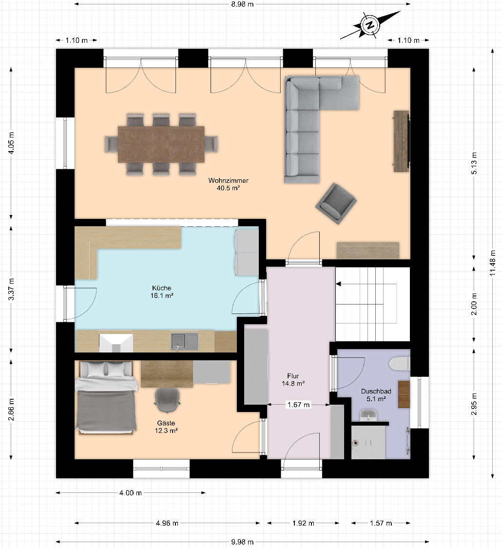

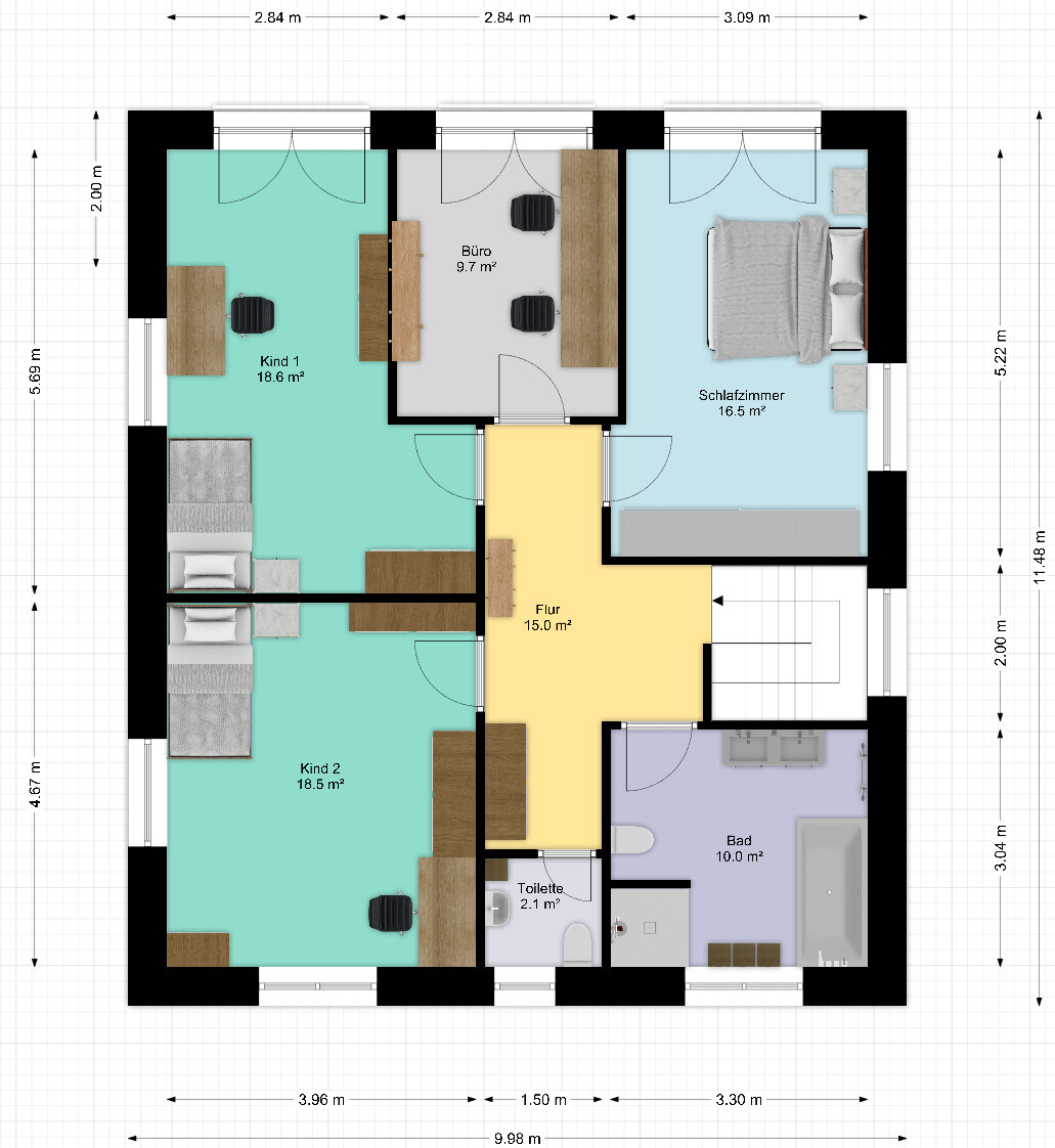

nach viel Mitlesen und Anregungen & Ideen sammeln möchte ich unser Bauvorhaben vorstellen und erhoffe mir Hinweise auf Fallstricke + Anregungen, wo noch optimiert werden sollte oder Änderungen sinnvoll sind.

Was gefällt nicht: Großer Flur im OG - Ist der Richtung der Treppe im EG und der ungünstigen Hausform durch das Grundstück geschuldet.

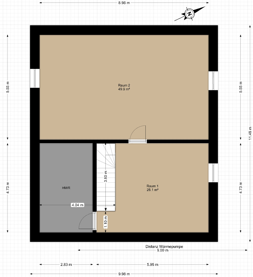

-könnt Ihr nicht verzichten: Große Fenster zum Garten/Terrasse & Keller (Auf dem Grundstück steht noch ein (viel zu kleines) Haus mit Keller, Bei Bau ohne Keller müsste man fast genausoviel Erde tauschen). Kellerausbau machen wir erstmal nicht (nur Fliesen in Hauswirtschaftsraum und vorderem Keller geplant)

Funktioniert der Grundriss aus Eurer Sicht so? Sollte die Treppe doch gedreht werden (Mit dem Nachteil, dass der Aufgang zum OG durch den "Dreckbereich" geht)?
Haben wir irgendetwas komplett übersehen?

saralina8722.06.20 08:26Dein neue Grundriss ist schon viel besser! Allerdings ist die Treppe viel zu klein ausgefallen: 2 m x 1,60 m reicht niemals. Eher 2,2 x 2,2 m. Dadurch wird das EG so nicht funktionieren. Im OG wäre ja Platz. Kinderzimmer 1 finde ich auch nicht schön. Gussek Haus finde ich gut, aber das Regnauer passt ja leider nicht so. WZ nicht zum Garten und Eingang seitlich.

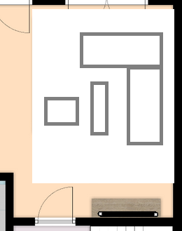

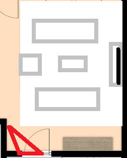

Wegen Sofaposition: Da ist jeder anders. Ich sitze zB schon gern mit meinem Morgenkaffee auf dem sofa und schaue in den Garten. Oder abends mit einem Glas Wein oder mit Freunden zum Quatschen. Dank Beleuchtung sieht der Garten auch im Dunklen noch toll aus. Für mich wäre das Sofa mit Blick auf eine Wand und Rücken zum Fenster oder Raum ein No Go. Da ist es dann echt nur noch zum TV schauen geeignet und es ist kein Wunder, dass man es zu sonst nicht nutzt. Du könntest ja auch einen schmalen Raumtrenner zwischen Essen und WZ machen und den TV da dran hängen? Irgendjemand hatte das kürzlich auch so geplant, evtl @saralina87?

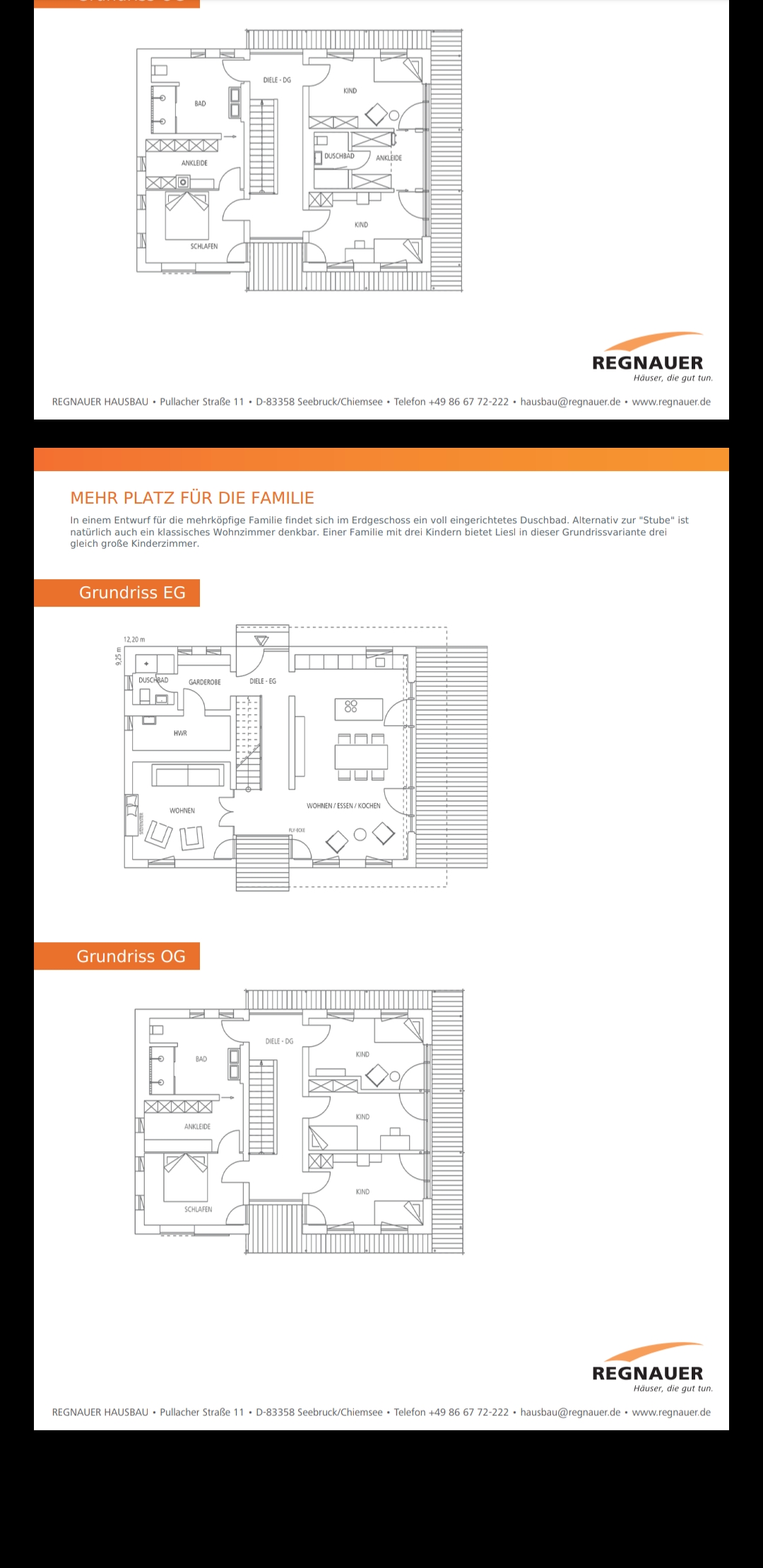

saralina8722.06.20 09:07Regnauer würde schon passen, wenn man die Küche in das dort bezeichnete Wohnzimmer packt und das Gästezimmer in den Keller (finde den sonst auch eh relativ "vergeudet"), aber das ist Geschmackssache.
Nein, ich war das nicht mit der Trennwand, ich weiß aber welchen thread du meinst. Mir fällt der Name aber auch nicht mehr ein... @11ant weiß es aber bestimmt.

Google mal "Gussek Haus Eibenallee". Der könnte in die richtige Richtung gehen...?Ja, das geht in die gleiche Richtung, und bestätigt mich jetzt ein bisschen, das ist ja (bis auf ein paar getauscht Räume) weitgehend unsere Aufteilung.
Das Regnauer gefällt mir nicht so gut, Eingang von vorne finden wir besser, und das Schlafzimmer zur Straße wollen wir nicht. Die Kinderzimmer sind da auch sehr länglich.

Dein neue Grundriss ist schon viel besser! Allerdings ist die Treppe viel zu klein ausgefallen: 2 m x 1,60 m reicht niemals. Eher 2,2 x 2,2 m. Dadurch wird das EG so nicht funktionieren. Im OG wäre ja Platz. Kinderzimmer 1 finde ich auch nicht schön.Die Treppe ist jetzt 2x2 m. 2,20x2,20 m könnte man aber gut unterbringen, dafür müssten ja nur ein paar Wände wenige cm verschoben werden. Das Thema Sofa Position ist tatsächlich nicht ganz einfach, wir wollen nicht mitten in den Raum den Fernseher stellen und würden uns denke ich eher mit der Variante in der Skizze wohl fühlen. Gleichzeitig Fensterblick und Fernseher-Blick ist schwierig umzusetzen.
