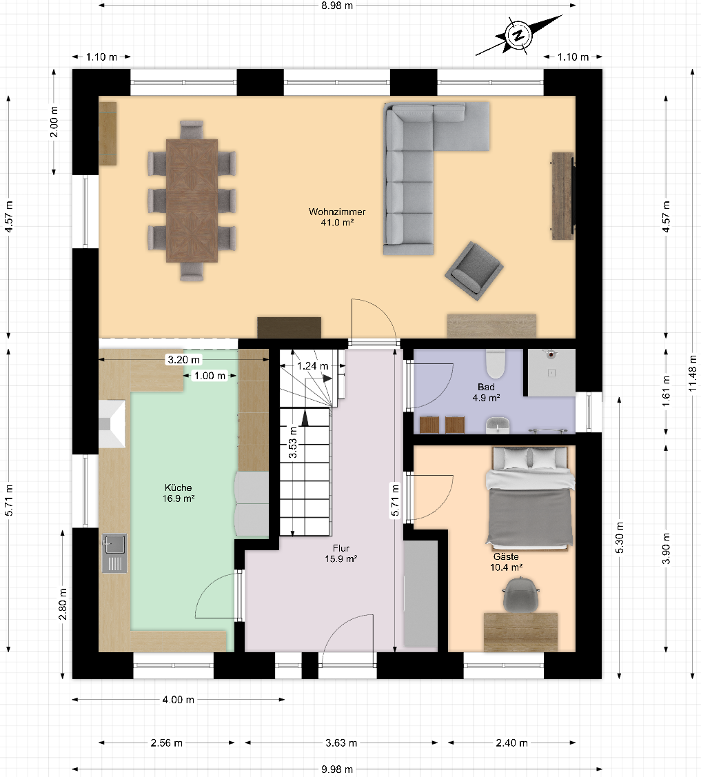

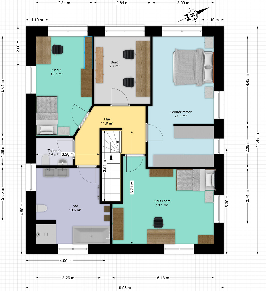

nach viel Mitlesen und Anregungen & Ideen sammeln möchte ich unser Bauvorhaben vorstellen und erhoffe mir Hinweise auf Fallstricke + Anregungen, wo noch optimiert werden sollte oder Änderungen sinnvoll sind.
Größe des Grundstücks: 710qm, 19m Breit, ca. 37m Lang
Hang: Komplett eben
Grundflächenzahl: 0,2
Geschossflächenzahl: 0,4
Baufenster, Baulinie und -grenze: Fluchtlinien 5m von der Straße und 5m Rechte Grundstücksseite. Wegen Sackgasse muss die Auffahrt links neben das Haus, es bleiben also für Haus + Auffahrt 14m Grundstücksbreite. Deswegen hat der Grundriss eine Breite von ca. 10m.
Randbebauung: Nein
Anzahl Stellplatz: Keine Vorgabe
Geschossigkeit: bis zu 2
Dachform: -
Stilrichtung: §34 - In der Straße gibt es nahezu alle Bauformen
Ausrichtung: -
Maximale Höhen/Begrenzungen: 2 Geschossig, offene Bebauung, ansonsten §34 Baugesetzbuch
weitere Vorgaben: -
Stilrichtung, Dachform, Gebäudetyp: Stadtvilla verklinkert, Fenster/Hauptausrichtung der Räume nach hinten zum Garten
Keller, Geschosse: Keller + 2 Geschosse
Anzahl der Personen, Alter: 2 Große 2 Kleine (1 + 4 Jahre)
Raumbedarf im EG: Wohnzimmer, Küche, Gästezimmer, Gäste/Ausweich-Bad. OG: Schlafzimmer, 2 Kinderzimmer
Büro: Aktuell teilw. Home Office, könnte aber auch 100% werden
Schlafgäste pro Jahr: >50 Nächte
offene Küche, Kochinsel: Küche halboffen
Anzahl Essplätze: 8
Kamin: Nein
Garage, Carport: Auffahrt mit 1-2 Stellplätzen reicht.
Von wem stammt die Planung: Mischung aus Planer (Erstentwurf) und DIY viele Anpassungen
Uns gefällt besonders: Fenster im EG und OG zum Garten (nach hinten) bodentief, offene Küche, kurze Wege Küche<->Keller und Wohnzimmer<->OG
Was gefällt nicht: Großer Flur im OG - Ist der Richtung der Treppe im EG und der ungünstigen Hausform durch das Grundstück geschuldet.
Angebot GU: 410.000 + ca. 120.000 Nebenkosten/Einrichtung/Bodenbeläge/Malern/Abriss Altbestand (Da werden wir viel selbst machen und haben keine abgehobenen Ansprüche)
Persönliches Preislimit fürs Haus, inkl Ausstattung: 550.000
favorisierte Heiztechnik: Luft-Wasser Wärmepumpe (Gas zu weit entfernt, Bohrung ist unwirtschaftlich. Evtl. Ringgrabenkollektor wenn der Platz nach der Heizlastberechnung ausreicht, im Garten sind aber einige Bäume und Anlagen die nicht entfernt werden können/sollen)
-könnt Ihr verzichten: Zusätzliches WC im OG, fehlt aber in unserer Wohnung aktuell tatsächlich weil oft Gäste da sind.

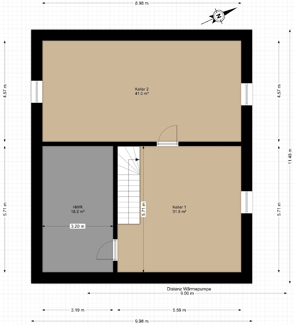

-könnt Ihr nicht verzichten: Große Fenster zum Garten/Terrasse & Keller (Auf dem Grundstück steht noch ein (viel zu kleines) Haus mit Keller, Bei Bau ohne Keller müsste man fast genausoviel Erde tauschen). Kellerausbau machen wir erstmal nicht (nur Fliesen in Hauswirtschaftsraum und vorderem Keller geplant)
Gemisch aus Standardentwurf und vielen Anpassungen. Das Grundstück gibt die Hausform relativ genau vor, vergrößert werden kann nur nach Hinten.
Die grundlegende Frage zum Grundriss in 130 Zeichen zusammengefasst:
Funktioniert der Grundriss aus Eurer Sicht so? Sollte die Treppe doch gedreht werden (Mit dem Nachteil, dass der Aufgang zum OG durch den "Dreckbereich" geht)?
Haben wir irgendetwas komplett übersehen?
Ich Danke euch vielmals!

Also wir haben es mal versucht, man spart natürlich eine Menge verschenkten Platz im Flur, aber um die Räume im OG größenmäßig gut aufzuteilen müssten beide Kinderzimmer auf die Hausvorderseite, und das Bad auf die Gartenseite.
Wir haben auch die Idee mit der Küche auf der rechten/oberen Hausseite überlegt, aber dort ist es recht dunkel (Norden + Bäume auf dem Nachbargrundstück) und das würde im Wohnzimmer heißen, dass Essplatz + Küche einen Großteil der hinteren Hausseite einnehmen und die Couchecke nicht mehr Richtung Garten ausgerichtet ist, deshalb finden wir die Küche wie sie jetzt ist passender.
Wie würdet ihr/du denn die Küche ändern ("Landhausküche")? Das, was jetzt drin ist, soll ja erstmal nur den möglichen Platz für Schränke zeigen.

Ich würde Gast in den Keller
Büro nach unten
Das OG ist zu voll
Küche zur Terrasse. Überlege mal wie oft du Sandspuren durch den Wohnraum hast nur weil jemand Durst hat. Die Wege zum Tisch draußen sind weit.
Seite Mitte April sind wir mehr draußen als drinnen.

Hab ich es übersehen, oder hattest du schon drauf geantwortet ob es wirklich unbedingt zwei Toiletten sein müssen im OG?
21.06.20 08:38
Wenn, dann das Bad in den Norden.
Aber ein guter OG-Grundriss steht und fallt mit der Treppenpisition.

21.06.20 11:50
Büro nach unten
Das OG ist zu voll
Stimmt. Wir überlegen, das mit einer zusätzlichen Terrassentür an der Küche zu lösen.
Uns ist klar, dass Küche Plan oben rechts von der Raumaufteilung und Terrassenzugang besser wäre, aber dann müsste der Sitzbereich im Wohnzimmer weg von der Gartenseite und nach vorne, das wollen wir auf keinen Fall.
Wäre einer der ersten Streichkandidaten, aber durch den langgezogenen Grundriss würde dadurch nur nur das Schlafzimmer größer werden, und das reicht uns so wie es ist.
Das heißt, Kinderzimmer beide zur Straße (Plan Unten) und Badezimmer + Schlafzimmer nach oben zum Garten? Ist von der Raumaufteilung sicher besser, aber da nehmen wir glaube ich lieber nicht-ideale Raummaße und dafür die Kinderzimmer beide nach Süden.
21.06.20 12:18
Warum muss das Wohnzimmer zum Garten?
Wie oft sitzt ihr im Wohnzimmer, bei Tageslicht, ohne Fernseher und schaut raus? Die Garage kann man von eurer Seite hübsch verschwinden lassen. Ihr schaut nicht zwangsläufig auf eine hässliche Wand
