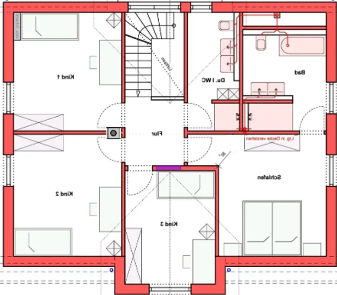

ᐅ Grundrissoptimierung - Kamin-Problem
Erstellt am: 24.08.24 01:09

Man könnte den Kamin aber so setzen, dass man die Wand für Einbauschränke einplant.

motorradsilke schrieb:
Da steht aber der Schornstein in EG und OG nicht übereinander.
Ich weiss. Aber so etwa kann es gehen. Im WZ noch ca. 50 cm nach rechts.
Einen Schornstein in die Wand zu integrieren wurde von unserem GU damals abgelehnt, das würde Risse geben.
Das sollte der Architekt hinbekommen.
Das geht bestimmt noch eleganter.
24.08.24 13:52
Was ich noch viel vermeidungswürdiger finde, sind Auswechslungen im Bereich der Firstpfette.

Schorsch_baut schrieb:
Man muss überall durch türbreite Engstellen in den Räumen.
Habt Ihr schon drei Kinder? Dann solltet Ihr bei der eingezeichneten Möblierung der Kinderzimmer -besonders bei Kind 3 - bereits zucken. Die bestehen aus einer Hotelmöblierung aus Einzelbett, Schreibtisch und Kleiderschrank. Was ist z.B. mit dem ganzen Plunder, den Kinder sonst noch haben? Oder Spielfläche? Wie flexibel ist die Möblierung? Eure Kleiderschrankfläche ist hingegen sehr sehr knapp. Ihr habt so viel Platz und es fühlt sich alles eng an.
Danke für deine Antwort.
Was meinst du mit Türbreite Engstellen? Kannst du das genauer definieren?
Ja, wir haben bereits 3 Kids.
Die Möbel hat der Architekt bisher nur so eingezeichnet.
Wir haben im Keller noch einen kompletten Raum als Sport und Spielraum.
Im EG gibt es auch noch ein Büro/Gästezimmer in dem ein Teil der Dinge, die jetzt mit in unserem Schrank sind verstaut werden, sodass im Schlafzimmer nur die Klamotten des Alltäglichen dort verstaut werden..
Ich bin keine Frau mit tausenden Klamotten oder Handtaschen, daher sehen wir unseren aktuellen Bedarf und sind der Meinung, dass wir damit ganz gut hinkommen werden..

hanghaus2023 schrieb:
Hier mal auf die schnelle. Etwa so?
Super lieb! Danke! Ich werde mir das mal überlegen.
