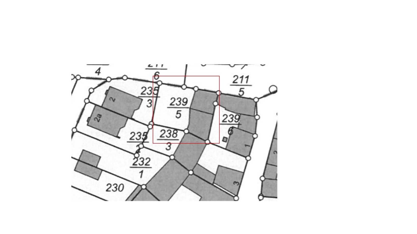

Ok, Türen und Fenster ergänzen wir nochmal handschriftlich, damit ihr euch ein besseres Bild machen könnt. Der Architekt (kein Zauberlehrling) hat diese beim letzten Entwurf rausgelassen - frage das wieder an.
Auch Möblierung werden wir aufnehmen.
Lageplan ist angefügt - geht um 239/5. Die Garagen (graue Flächen) gibt es nicht mehr/ gab es nie.

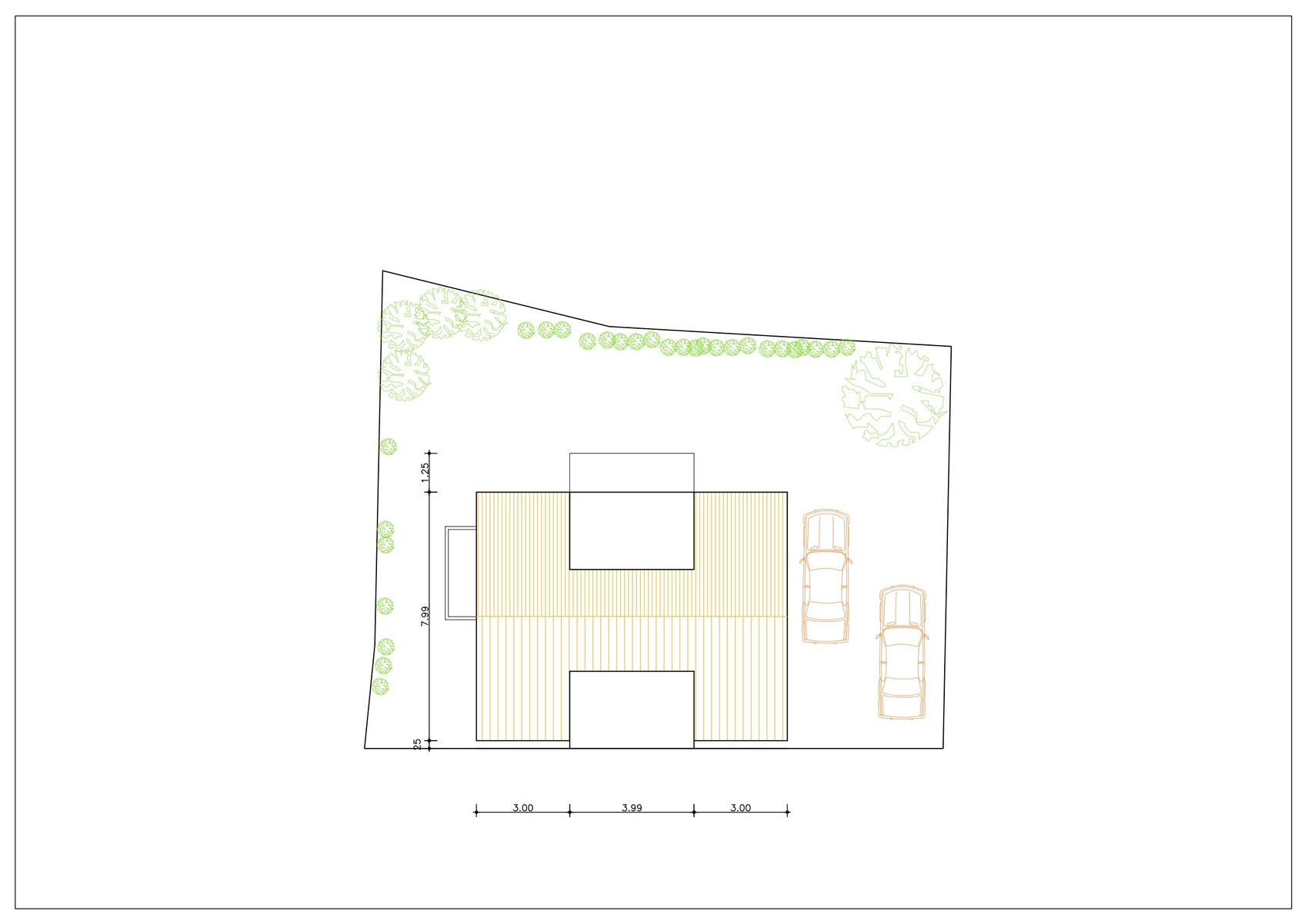

Zusätzlich auch einmal die Ansicht von oben. Rechts kommen die 2 Parkplätze/ Carport hin. Sind im Taunus (zwischen FFM und WI) und hier gibt es so gut wie keine Baugrundstücke und müssen das beste aus allem rausholen (Haus und Grundstück)
Interessanter Name, aber trifft es ganz gut. Bildlich gerne: Würdest Du empfehlen, Türen, Fenster, Einrichtung per Hand einzutragen oder gibt es dafür irgendwelche Programme, mit denen das exakter geht?
11ant schrieb:Sind 260qm (s. Eingangspost) und der Carport kommt direkt an das Nachbargrundstück.
Huch ! - wenn das kein Schreibfehler war, müssen wir uns wohl nicht nur den Erker, sondern auch die Garage wegdenken.

Maße wären auch ganz hilfreich. Und einfach mal beschreiben, von wo Grundstück angefahren werden soll. Wo ist denn die Straße? So ganz wird das hier mehr ein Rätselforum... wir kennen das Grundstück NICHT!
Totale Grenzbebauung, ist das im Ort?
Es wäre schön, wenn man mehr Infos bekommt.

Wie kommt man denn auf das Grundstück? Was ist auf 239/6?

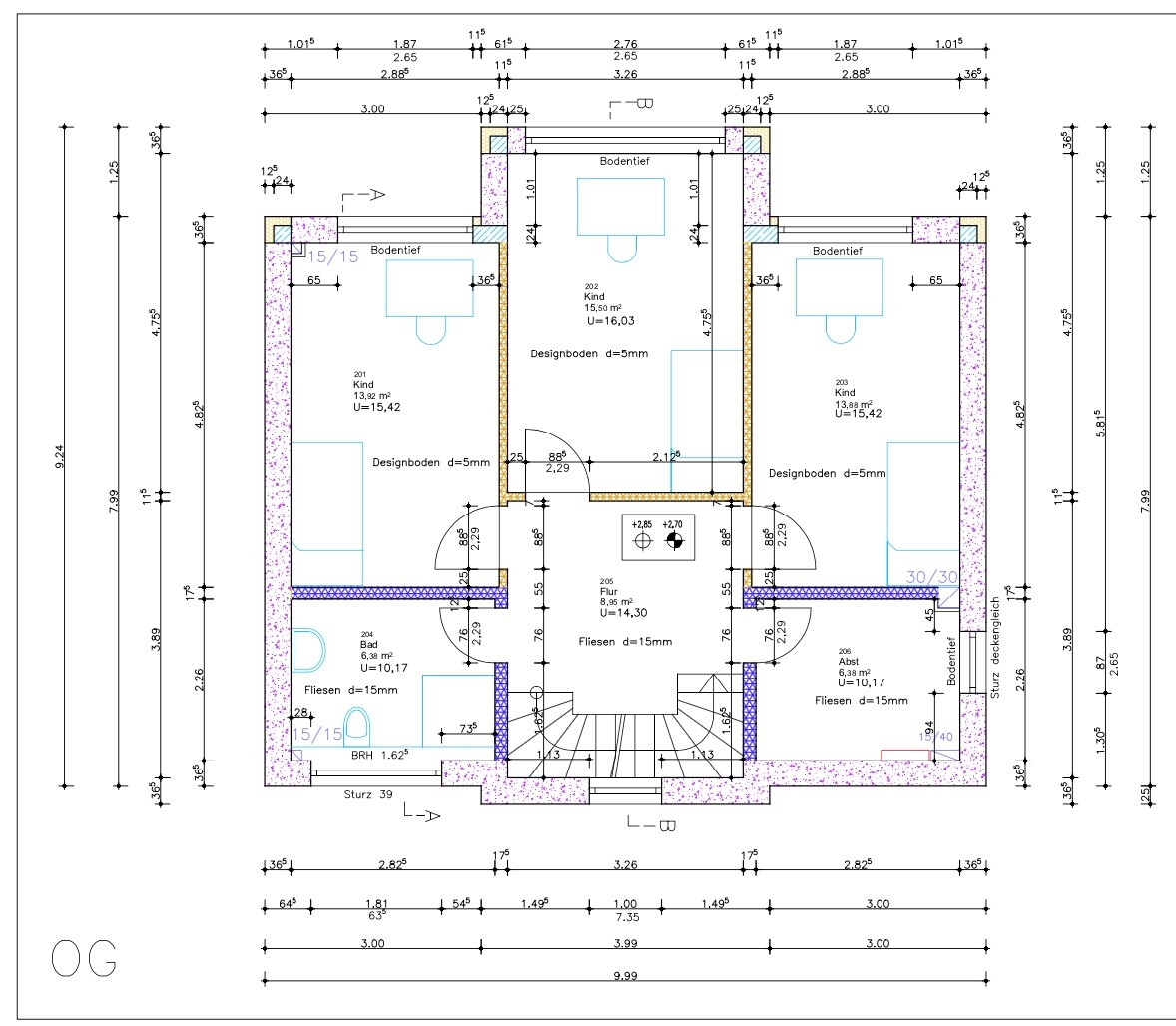

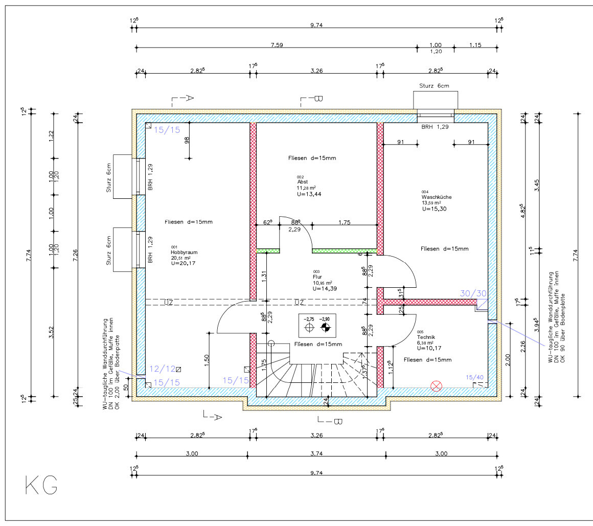

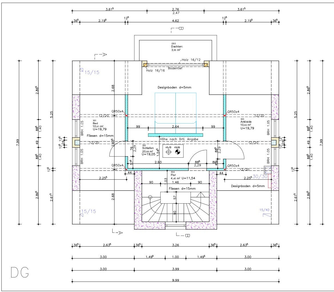

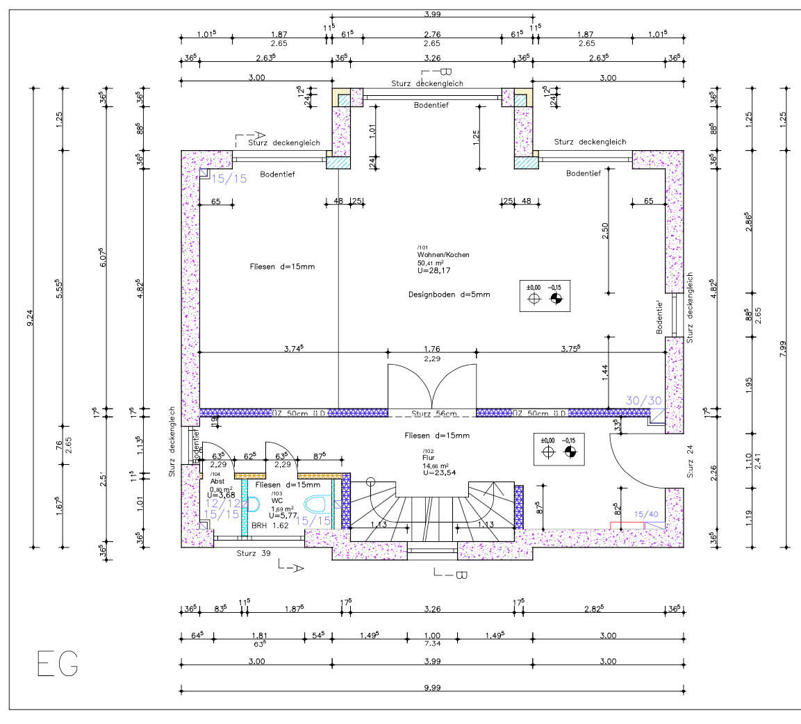

Das war jetzt ein langer Text und ich füge nochmal ein paar Bilder von den Grundrissen bei.

Hier noch die Bilde vom Grundriss. Wir haben in Summe c. 184qm Wohnfläche + 63qm Keller. Das Obergeschoss ist die Kinderetage (bisher 2 vorhanden + ggfls ein Drittes) und die Abstellkammer ist letztlich mein Homeoffice. Im DG ist unser Elternbereich geplant.
Hinweis: Die Bäder entsprechen von der Aufteilung her nicht dem Planungsstand, aber hier sind wir auch noch nicht zufrieden (u.a. Raumaufteilung und 31' für Ausstattung)
