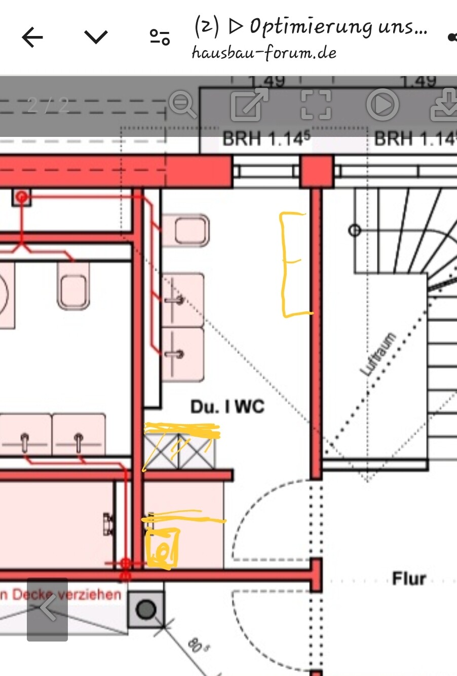

HomeSweetHome1 schrieb:
Hi, warum das denn? Was fällt denn negativ auf?
Kein Stellplatz für Schränke im Schlafzimmer. Bad mit Badewanne nur durch das Schlafzimmer erreichbar. Das wird lustig mit Teenagern, die dann mit dem 1. Partner mal baden möchten, vielleicht mitten in der Nacht.
HomeSweetHome1 24.08.2024 10:34
Er könnte zb in der Garderobe landen, oben rückt dann die Dusche etwas nach planoben.
Wo soll denn der genannte Osten sein?
Und wenn der Schornstein oben aus dem Schlafzimmer wegfällt, habt ihr auch nicht mehr Schrankfläche. Für wen muss das reichen?
Ihr plant das Schlafzimmer als Durchgangsraum, das würde ich definitiv ändern.
Wo kommt denn die Technik hin?
Hallo, danke für deine Ideen.
Das mit der Dusche hatte ich oben auch schon überlegt, aber aufgrund der Tür ist das so leider nicht möglich.. Ich dachte au h schon, dass man die Decke Erdgeschoss / Fußboden OG über die letzte Stufe zieht und d dadurch mehr Platz für die Tür entstehen könnte.. aber laut Architekt ist das so nicht möglich..
Norden ist in dieser Ausrichtung "planoben"
Da wir ein angehängtes Eltern-Bad möchten, ist es ein Durchgangszimmer geworden.
Technik kommt in den Keller.
Hallo, danke für deine Antwort. Das "Problem" ist ja aber der Schornstein, bzw. dessen Platzierung..
Damit im EG und OG der Schornstein einen passenden Weg hat..
Selbst wenn er da nicht steht bringt dir das ja nicht genug Stellplatz für einen vernünftigen Schrank. So ein Schornstein ist ca. 40 x 40 cm.
Stellplatz im Schlafzimmer wäre eben an der Wand, an der derzeit der Kamin geplant ist. So haben wir aktuell 2.5 m Schrank und dann den Schornstein.
Also, ich war als Teenie nicht mit meinem Partner in der Badewanne im Elternhaus.. dafür reicht sicherlich die Dusche im Kinderbad..
motorradsilke 24.08.2024 10:45
Stellplatz im Schlafzimmer wäre eben an der Wand, an der derzeit der Kamin geplant ist. So haben wir aktuell 2.5 m Schrank und dan den Schornstein.
Nach den Maßen zu urteilen hast du jetzt 2 m für den Schrank. Und ohne Schornstein hast du dann vielleicht 2,5 m. Reicht euch das?
Und du läufst beim reinkommen immer quasi gegen den Schrank.
Unsere Jungs haben das gern gemacht. Sie sind ja da auch zu hause und haben die gleichen Rechte wie die Eltern.
Ich finde es immer befremdlich, den Kids eine Wanne vorzuenthalten.
Aber das war ja nicht die Frage und ist eure Entscheidung.
Ansonsten halt so:
Man muss überall durch türbreite Engstellen in den Räumen.
Habt Ihr schon drei Kinder? Dann solltet Ihr bei der eingezeichneten Möblierung der Kinderzimmer -besonders bei Kind 3 - bereits zucken. Die bestehen aus einer Hotelmöblierung aus Einzelbett, Schreibtisch und Kleiderschrank. Was ist z.B. mit dem ganzen Plunder, den Kinder sonst noch haben? Oder Spielfläche? Wie flexibel ist die Möblierung? Eure Kleiderschrankfläche ist hingegen sehr sehr knapp. Ihr habt so viel Platz und es fühlt sich alles eng an.
