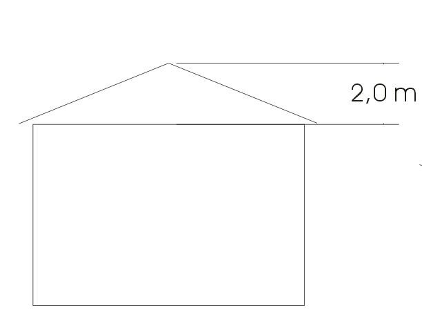

Kritik muß man auch lesen können. Und dann steht da, ganz konstruktiv:
1) der Economy-Stadtvilla-Grundriss ist für ein Kind weniger.
2) ihn auf steileres Dach umzupfriemeln, wird preislich ein Pyrrhussieg gegenüber der klassischen Methode, der Fläche ausreichende Größe zu geben.
3) wenn der Architekt diesen Grundriss für eine brauchbare Grundlage halten sollte, ist er beim "ein guter Architekt muß dem Bauherren den Kopf waschen können" Test durchgefallen.

@tumaa ... du verstehst scheinbar nicht. Zu dem Grundriss, den du gepostet hast, passt üblicherweise ein eher flacheres Zeltdach.
Im Schnitt sieht das dann etwa so aus:
Schlichte Haus-Seitenansicht mit Satteldach und Maßangabe 2,0 m
Wie du siehst, bekommst du kaum 2 m Höhe und das schon nur bei Strichgrafik ohne Dämmung usw. Also: Solche Dächer sind als Wohnraum nicht geeignet, als Stauraum bedingt.
Daher die Aufforderung über andere Hausformen, die eher Satteldächer vorsehen, nachzudenken.
Leider gibt es auch keine Maße am Grundriss ... die Küche erscheint mir etwas eng, insbesondere, wenn noch YouTube-Aufnahmen entstehen sollen.
Entscheidend für die Grundrissfindung ist auch das Wissen darum, wie tief das Baufenster auf dem Grundstück ist.

Wir haben ca. 10 x 10 m Grundfläche, 2 Vollgeschosse, im EG Dusche (2 Duschen im Haus sind bei 5 Personen ratsam), im OG 3 Kinderzimmer a mind. 16 qm und Satteldach mit geräumigem Dachboden, den man braucht, wenn man keinen Keller hat und wo im Sommer auch keiner wohnen wollen würde (zu warm).
