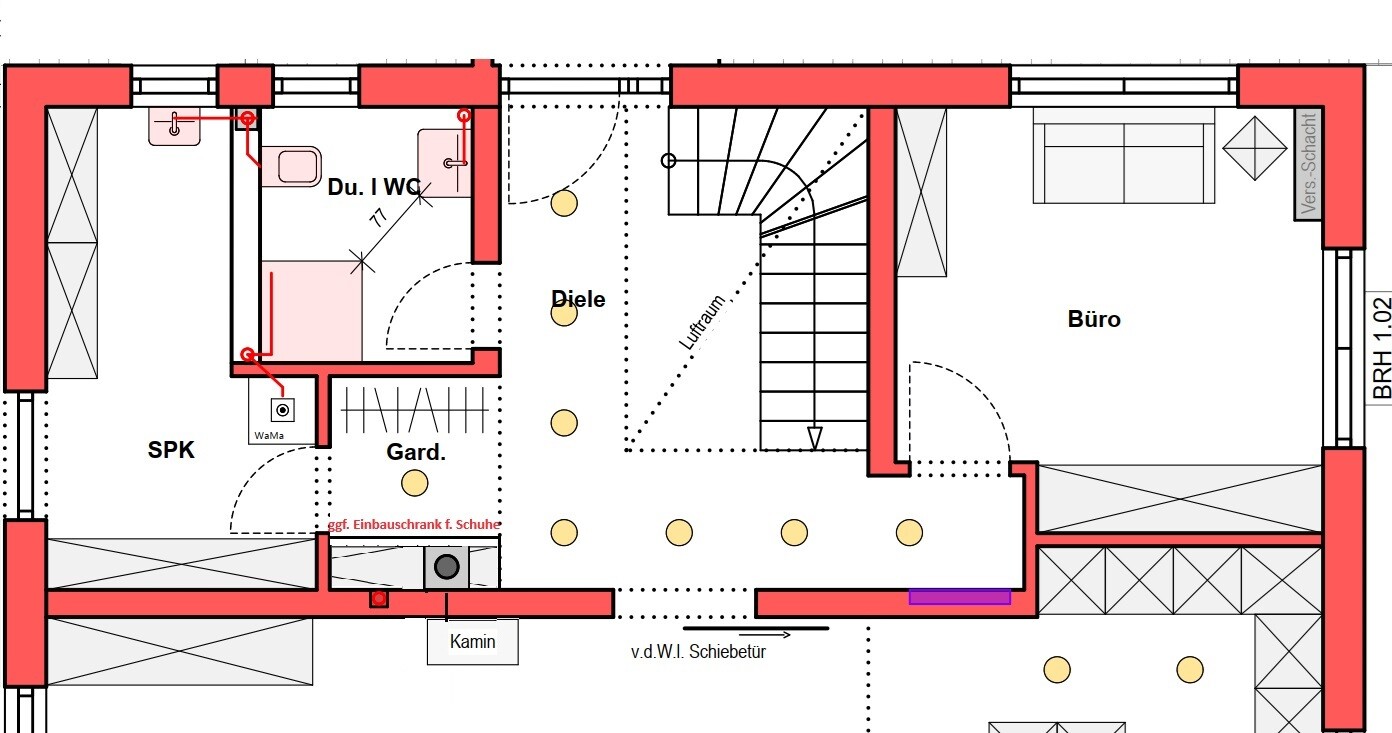

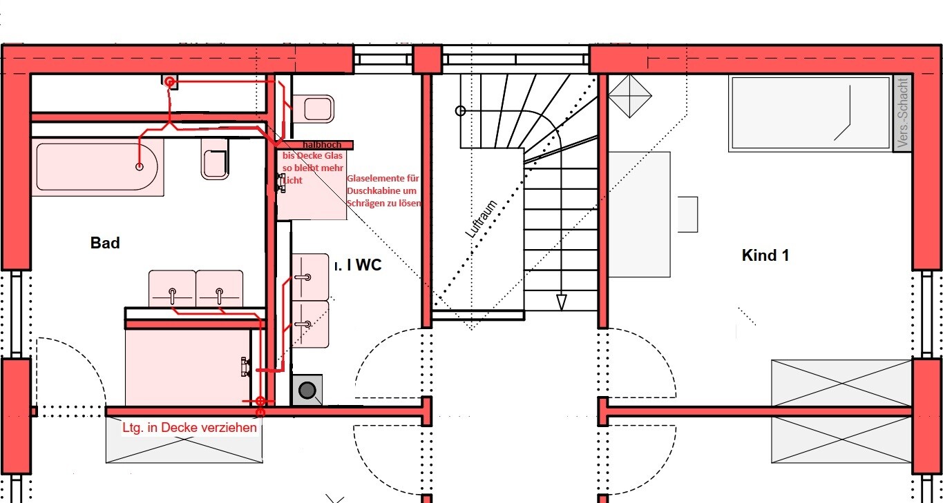

HomeSweetHome1
24.08.24 23:49
Danke schon einmal für alle, die sich die Mühe gemacht haben den Text zu lesen, sich Gedanken gemacht haben und schlussendlich auch geantwortet haben!
Ich habe heute gedanklich nochmal das Duschbad umgeplant und hoffe, dass der Architekt am Montag sagt, dass das so umsetzbar ist. So verschwindet der Kamin im Duschbad und in einem Einbauschrank.
Ich bin gespannt..

Die "Mühe" ist kein Selbstzweck, sondern soll nützen. Ich bleibe immer beim Thema, nur wenn ich auch bei der Frage bliebe (in dem Sinne, wider weiterreichenden Sachverstandes am Tellerrand ihrer Formulierung halt zu machen), grenzte das an unterlassene Hilfeleistung (und dafür macht man nicht freiwilligen Dienst in einer Ambulanz).
HomeSweetHome1 schrieb:
Wir hätten ihn auch gerne in der Wand gehabt, da diese (EG) jedoch tragend ist, wurde uns seitens des Architekten auch gesagt, dass das nicht geht.
Das stimmt nur so ungefähr bzw. vereinfacht gesagt; und in diesem Sinne ist eine Firstpfette eben auch eine "tragende Wand".

Der Eingangsbereich mit Garderobe ist furchtbar. Nur in Minireihenhäusern stolpert man aus Versehen beim Rausgehen und dabei Kinder vor der Tür wegsortieren über den Treppenantritt. Bei so einem grossen Haus ist mir das unverständlich dass ihr das so haben wollt.
