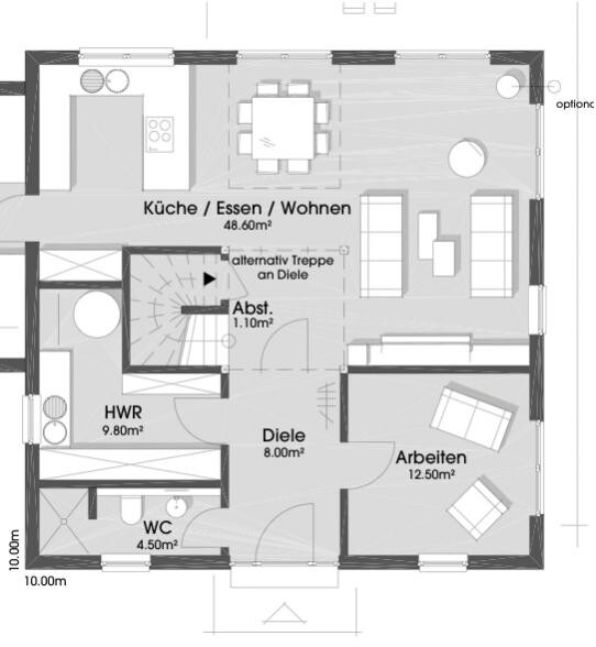

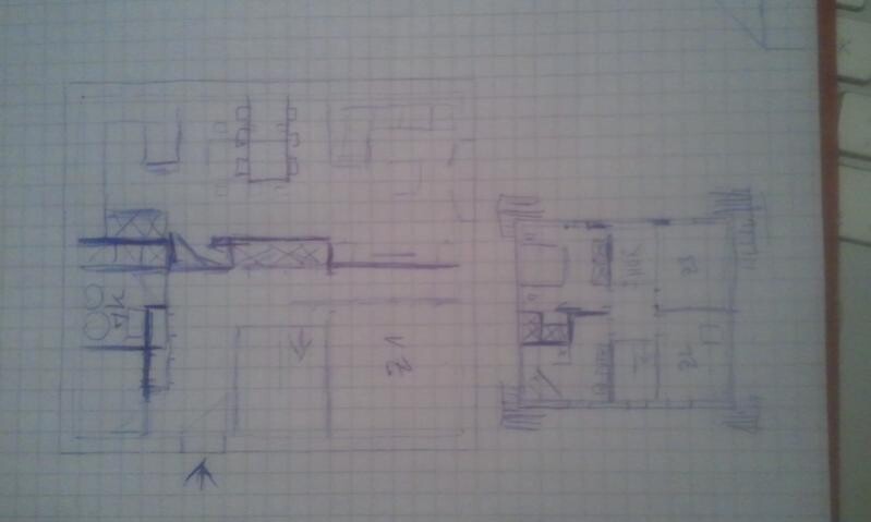

Aufgrund der Treppenposition habe ich einfach mal für mich angedacht, dass es ja viele Reihenhäuser haben, dass man den Spitzboden mit ausbaut. Also die Treppe mittig an die Giebelseite.
Weiter ist mir eingefallen, dass ich mir früher Endreihenhäuser angeschaut hatte, wo die ein zusätzliches Zimmer normaler Größe im EG hatten. Mir ist da auch eingefallen, dass eine Freundin von mir in einem Endreihenhaus wohnt, die haben auch das Schlafzimmer im EG - ohne Keller versteht sich. Ich habe das mal aufgemalt, dann den Eingang entsprechend Euren Vorstellungen verändert - wie auch immer: es kamen oben adäquate Zimmer heraus (wenn man mal davon absieht, dass das Geschmiere auf Karoblatt keine Maße anzeigt )
Ich habe leider keinen Scanner hier, kann das mal morgen auf der Arbeit mal einscannen
Aber Du kannst das auch selbst: nehme Deinen Grundriss von Seite 12 mit der verschobenen Tür und setze eine 2/4 gewendelte Treppe neben die Tür (also Deine Treppe um 90 Grad in den Uhrzeigersinn drehen)
Dann das Zimmer daneben (quer). Hauswirtschaftsraum wird kleiner und es wird ein L-Form-Flur. Gegenüber der Treppe kann ein Einbauschrank hin.
Oben hat man dann einen kleinen rechtwinkligen Flur, und gegenüber der Treppe könnte noch zwischen 2 Zimmern ein Abstell/Hauswirtschaftsraum hin.
Fenster oben hättest Du dann im Süden und im Norden. Das Nord-Zimmer könnte noch ein Dachfenster nach Westen bekommen.
Kannst ja mal durchzeichnen. Vlt habe ich ja einen Denkfehler und mein Sofa-Geschmiere einen Haken

Kazazi15.02.14 23:16
Hallo Yvonne, vielen Dank für die Anregung und den spätabendlichen Sofaeinsatz
Ganz verstanden habe ich die Idee noch nicht - an welche Wand soll demnach die Haustür hin? Und mit gedrehtem Dach oder ohne?

ypg15.02.14 23:57
Nein, da ich immer die Alternative besser finde, sich später eine neue Immo zuzulegen.
ich habe hier mal ein Handypic (sauschlecht):
Und da wir letzte Woche in unserem Baugebiet ein neues Fertighaus haben, welches ein Zimmer unten hat, stelle ich das auch gleich ein - ist zwar 10 x 10, aber Potential zum 9 x 10 und geschlossener Treppe
