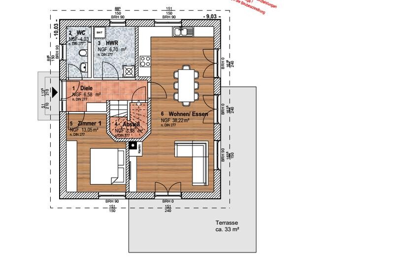

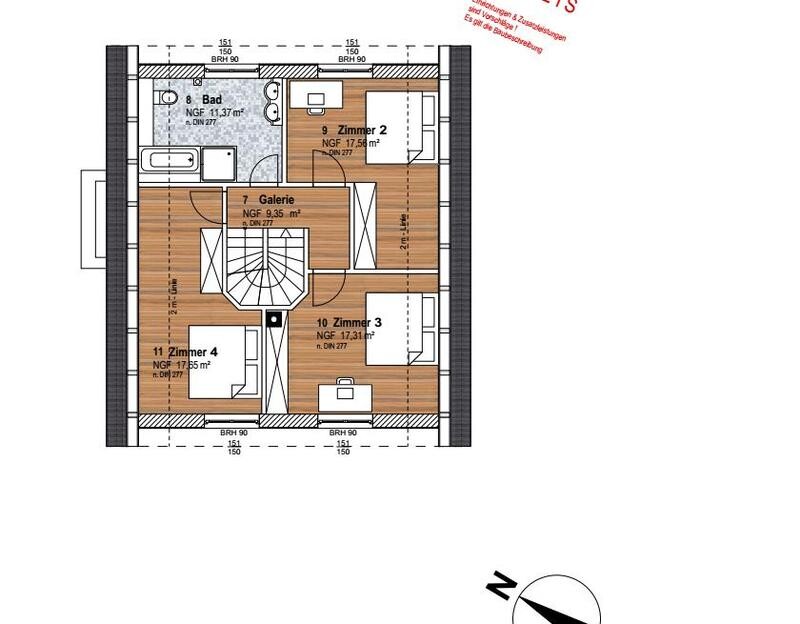

30.01.14 14:43
Hallo ihr Lieben,
soeben kamen die neuesten Pläne, diesesmal mit der gewünschten U-Treppe. Was meint ihr? So ganz überzeugt es mich noch nicht, komme aber erst später heute zur weiteren Analyse und freue mich über eure Rückmeldungen und Verbesserungsvorschläge.
Herzliche Grüße,
Kazazi
Grundriss einer Wohnung: Wohnen/Essen, Küche, Schlafzimmer, Diele, Bad, Abstellraum, Terrasse.
Dachgeschoss-Grundriss mit Galerie im Zentrum, Bad und Zimmer 2–4, Treppenaufgang.
Spitzboden-Grundriss mit langem Holzboden, zentraler Spiraltreppenaufgang, seitliche Dachflächen.
bau-bau
30.01.14 14:52
Nur kurz:
Ihr habt oben nun schöne große Zimmer, aber es fehlen immer noch Abstellräume.
Wenn ihr in Flur und unter der Treppe Jacken und Schuhe sammelt, dann bleibt weiterhin nur der Hauswirtschaftsraum, der inkl. Technikspielzeug viel zu klein ist.
Ggf. mal prüfen, ob man das OG anders gestaltet, damit dort noch ein Abstellraum hin kann.
Ggf. bei Zimmer 2 und 3, da wo Zimmer 2 seine Nische hat.
Kamin durch den Schrank in Zimmer 3 ist lustig
Bei dieser Treppe kann man den Schornstein übrigens gut in die Ecke der Treppe integrieren.
Ich bleibe dabei: Bei 5 Personen und so wenig Abstellräumen braucht ihr eine U-Küche, damit ihr da aufbewahren kann.
Nachteil: Mehr Küchenmöbeln kosten mehr Geld, logisch.
Kisska86
30.01.14 15:48
Ich finde die U-Treppe eine bessere Lösung. Die Räume sind alle schön groß und geräumig! Was ant ihr denn für eine Heizung? Plant die doch in diesem Fall in den Spitzboden ein, dann ist der Hauswirtschaftsraum auch ausreihend wie ich finde. Mit der Heizungsanlage tatsächlich etwas klein. Und die Küche würde ich benfalls in U-Form planen. Dafür müsste das Fenster dann aber nicht bodentief, sondern auf Arbeisplattenhöhe.
