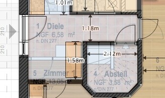

1.) Haustüranschlag ggf. besser wechseln, aber vor allem den Glasteil rechts von der Haustür machen, damit man a) besser in den Flur laufen kann und 2.) nicht jeder von draußen quer durch Euer Haus schauen kann.
2.) Bad im EG finde ich zu klein. Vorschlag: Tür um 1 Meter rausziehen, so dass sie sich quasi vor dem eigentlichen Badteil befindet, und den dort angebrachten garderobenschrank entsprechend anpassen (um 90° drehen).
3.) Wie hoch soll der Küchentrennschrank sein?
4.) Kein Kamin mehr im WZ? (Lässt sich super in die Treppenecke einbauen, auch das WZ dann halt eine Ecke hat)
5.) Ich würde im WZ eine Schiebetür einbauen, da jeder Anschlag irgendwie blöd ist.
6.) Tür von Zimmer 4 Richtung Treppe schieben und im leeren Flurteil einen Abstellraum schaffen, eher als Leichtbauwand, damit nach Auszug der Kinder hier eine Galerie entstehen kann.
7.) Dass oben nur Schränke bis ca. 2,50m Breite Platz haben, finde ich nicht schlimm. Wenn die Kids alle ausziehen, könnt ihr ein Kleiderzimmer machen.
8.) Das Gaubengeld könnt ihr natürlich in mehr Grundfläche setzen. Mir sind es immer noch zu wenig Abstellflächen,
9.) Vllt. ist eine offene Treppe billiger, aber wollt ihr überall immer nur "billig, billig" machen? Bedenke: Ihr werdet die nächsten Jahrzehnte darin leben. Ihr wollt 1500,- Euro sparen, aber bedenkt dann, dass ihr stattdessen Möbel kaufen müsste, die ihr drunter stellt: Wenn ihr den Raum darunter optimal nutzen wollt, dann am besten mit Maßanfertigung - ob das noch günstiger ist? Alles andere ist wieder nur ein Kompromiss, und das Haus scheint mir jetzt schon in einigen Punkten ein Kompromiss zu sein.
Großer Nachteil von Holztreppe: Sie knarzt und die Staufläche ist weniger gut nutzbar. Ich habe in unserem Treppenraum ganz tief drunter z.B. ganz selten benutzte Sachen wie Wandfarbe, dicke Winterstiefel, etc.
Variante? Ja gerne: EG zum OG eine feste Betontreppe mit aufgelegten Holzstufen, darunter Abstellraum, OG zum DG dann eine offene Holztreppe in der Farbe der anderen Stufen.

2.) Bad im EG finde ich zu klein. Vorschlag: Tür um 1 Meter rausziehen, so dass sie sich quasi vor dem eigentlichen Badteil befindet, und den dort angebrachten Garderobenschrank entsprechend anpassen (um 90° drehen).
Hier versagt mein räumliches Vorstellungsvermögen, kannst du mir auf die Sprünge helfen? Tür nach links? Nach außen aufgehen lassen? Wie passt dann der Garderobenschrank noch hin?
Das ist noch offen, aber ein Hochschrank dachte ich. Wir überlegen auch, davor noch ein Stück Trennwand davor zu ziehen, sodass die Küche optisch etwas abgegrenzt ist und man nicht auf den Schrank glotzt. Klingt gut?

Ich würde bspw. auch die Anordnung der Haustüre und Seitenteil tauschen, sie aber in möglichst einer Flucht mit der Glastüre (?) zum Wohnbereich einbauen
Also so meint ihr das, Bauexperte und Bau-Bau, oder:
2D-Grundrissplan eines Hauses mit Diele, Zimmern und Abstellraum
Glastür ins WZ auf jeden Fall egal ob als Schiebetür oder normale. Wir hatten uns sogar schon überlegt, das erst mal ganz offen zu lassen...
Hast Du eine offene Holztreppe wirkt es luftiger, freundlicher und unterhalb findet durchaus ein handelsüblicher Schuhschrank oder ein kleines Buffet Platz.
Den Schrank bzw. Garderobenplatz vor der Treppe müsste ich dann aber aufgeben, gell? Es sei denn, ich lasse da eine Trennwand stehen aber dann wirkt es wahrscheinlich gleich nicht mehr so luftig, oder? Hat hier jemand noch weitere Tipps?
Statt der Mehrkosten für den Belag der Betontreppe, ca. € 800,00 - 1.000,00 in einen Tageslichtspot oberhalb des Treppenauges investieren und Du hast den ganzen Tag kostenloses Licht in der Treppenanlage.
Tagesllichtspot musste ich erst mal googeln, den hatte der Architekt auch erwähnt, aber ich hatte es noch nicht kapiert. Das ist also eine Art rundes Dachfenster im Spitzboden über dem Treppenhaus, richtig? Und das würde dann auch das Problem der Flurbelichtung lösen, falls wir den nördlichen Flur in DG als Abstellraum nutzen, wie Bau-Bau vorschlägt, oder?
Ich, für meinen Teil meinte es genau so
Ich glaube kaum, daß Du - aus statischen Gründen - auf die seitliche Wand der Treppe Richtung Haustür wirst verzichten können, denn im darüber liegenden Geschoss "wiederholt" sich der Mauerverkauf des EG; also bleibt der Platz für den Garderobenschrank erhalten. Deshalb auch mein Ansatz, gerade nicht den Rest Lichteinfall mittels Betontreppe zu beschatten
Schau mal via meine sig auf unsere HP und dort unter "unsere Philosophie" im Reiter "Tageslichtspot"
Dieser Spot löst das Belichtungsproblem der Treppenanlage, da es genau darüber verbaut werden sollte; Du kannst aber natürlich weitere Spots verbauen; das Prinzip ist immer gleich.

Eingangstür würde ich auch so versetzen, auch den Türanschlag übernehmen. Eine Schiebetür ins Wohnzimmer kann in der Trennwand Küche/Hauswirtschaftsraum laufen. Allerdings würde ich ggü, dort beim Essplatz, ein breites bodentiefes Fenster einplanen, damit es dort etwas luftiger wirkt.
Zum Thema Treppe: eventuell den Ansatz spiegeln? Kann man oben dann nicht das Treppenauge etwas einkürzen, sodass man den Flur bei Zimmer 4 etwas verbreitern kann???
Ich bin immer dafür, eine 3 Meter breite Wand für einen Schlafzimmerschrank einzuplanen. Aber das passt bei Euch nicht. Ich finde es aber bei Euch nicht schlimm, denn man könnte zwischen den Wänden bei Euch für günstiges Geld von Wand zu Wand Stangen anmontieren, darunter Kommoden stellen (Ikea bietet sich da an ) Mit Gardinenschienen oder Schiebetüren könnte man das dann verkleiden. Somit hättet Ihr perfekten Stauraum. Aber auch unter einer Dachschräge bietet sich das an, das habe ich aber - glaube ich - schon mal hier gepostet.
Zum Thema Licht: Es gibt auch die Möglichkeit, in einer Innenwand ein feststehendes Lichtband unterhalb der Decke zu setzen. Das kann auch sehr stylish aussehen
Gäste-WC: der Vorschlag kam, die Tür zu versetzen. Gemeint war, die Tür nach vorn zu setzen, den Schrank aber gedreht stehen zu lassen, sodass es ein Einbauschrank wird. Ich persönlich weiss jetzt nicht, ob es vorteilhafter ist, da ich dort eher eine luftige Kommode statt eines Hochschrankes sehe
