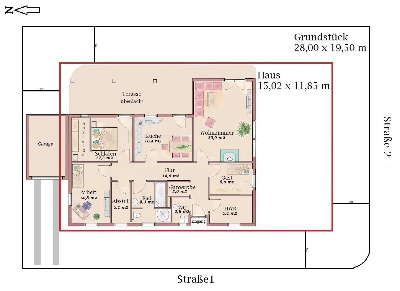

Ja die Garage war wie gesagt nicht schon gesagt nicht maßstabsgetreu. Couch passt und beim esstisch kommt es darauf an. Auf dem ersten Grundriss hat er etwa ein Maß von 140cm, jetzt habe ich ihn mal mit 180 cm eingezeichnet. Habe jetzt noch mal ein paar Änderungen der Raumaufteilung vorgenommen:

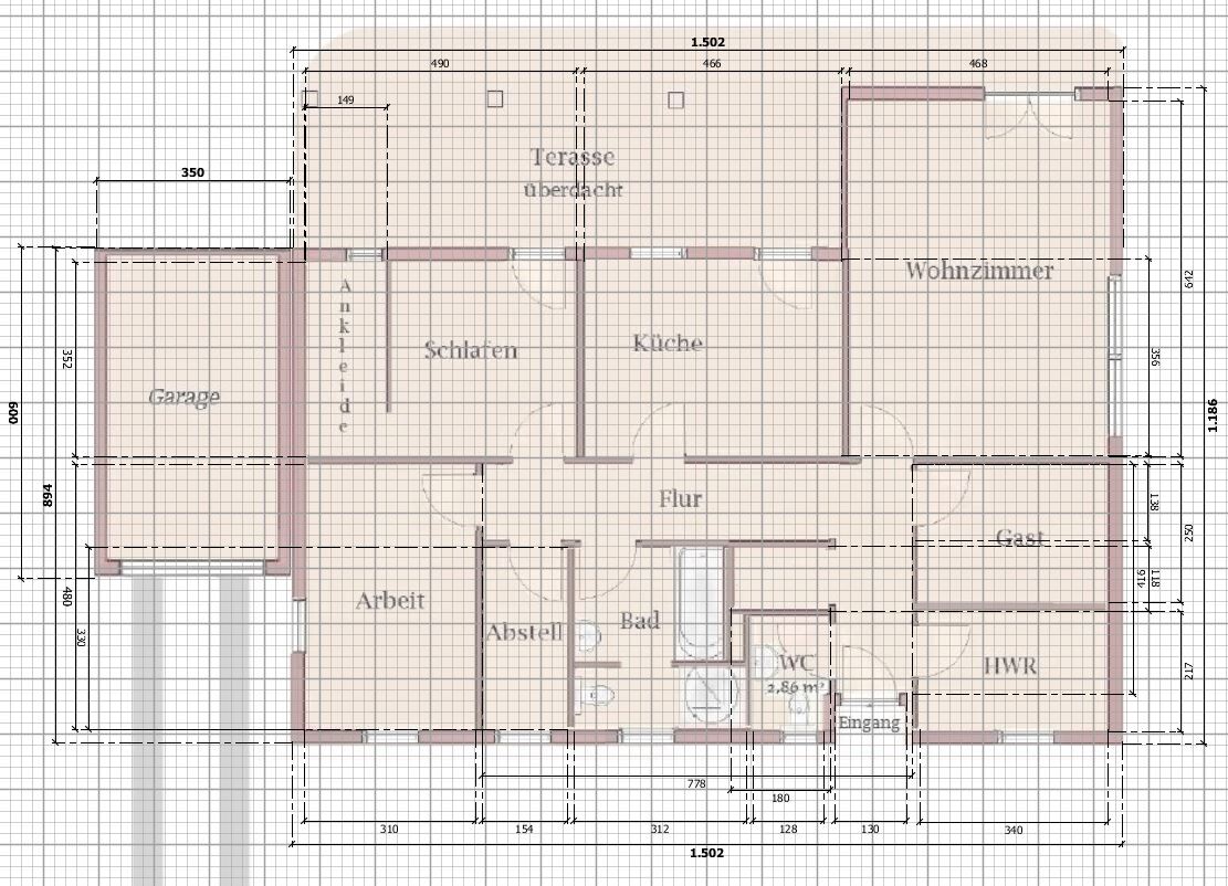

jetzt auch mal mit bemaßter Garage. Ich hoffe die 350 x 600 cm passen dafür.

09.02.15 20:14
Ich finde die Lösung noch nicht rund. Z. B. hat die eine Person keine Möglichkeit für ein Nachtkästchen neben dem Bett.
Garage mit Innenmaß ca. 540 cm könnte sehr eng werden. Was ist z. B. mit Fahrrädern? Was ist mit Rasenmäher etc.?
Die planunteren Stühle am Esstisch haben recht wenig Bewegungsspielraum.
Soll das Arbeitszimmer auch noch eine Schlafmöglichkeit bekommen?
Eingang finde immer noch recht eng .. Gästebegrüßung etc. und vor allem auch dunkel, denn es kommt ja auch kein richtiger Lichteinfall in den Flur.
Und generell finde ich es schade, welche Räume jetzt alle gen Westen / Süden liegen, die aber zum Wohnen gar nicht gedacht sind.

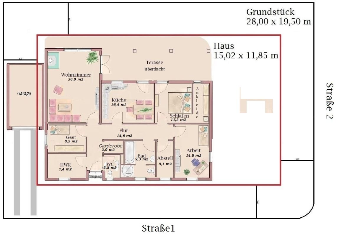

Ich hab mich jetzt doch mal am Spiegeln des gesamten Grundrisses versucht:

09.02.15 20:48
Finde ich leider immer noch unpassend.
Was sind denn das für Straßen .. kleine Wohnstraßen oder wie muss man das bewerten? Was ist im Osten und was kommt im Norden?
