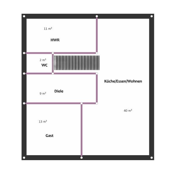

Bekannte von uns haben einen ähnlichen Grundriss wie wir und auch Wohnen, Essen und Küche auf die gesamte Länge gebracht. Der Grundriss von meinen Bekannten sieht so ähnlich wie dieser aus (nur schnell zu Papier gebracht):
OK, bei denen geht die Treppe vom Wohnbereich nach oben. Das muss man mögen. Außerdem verändert sich dadurch natürlich der ganze obere Grundriss.
Unten gäbe es etwas mehr Platz, weil die Diele relativ gut zu nutzen wäre, der Hauswirtschaftsraum nahe der Küche liegt und nicht noch ein extra Flur (Verkehrsweg) da wäre. Die Maße habe ich ähnlich wie bei Dir mit 10x9 angegeben.

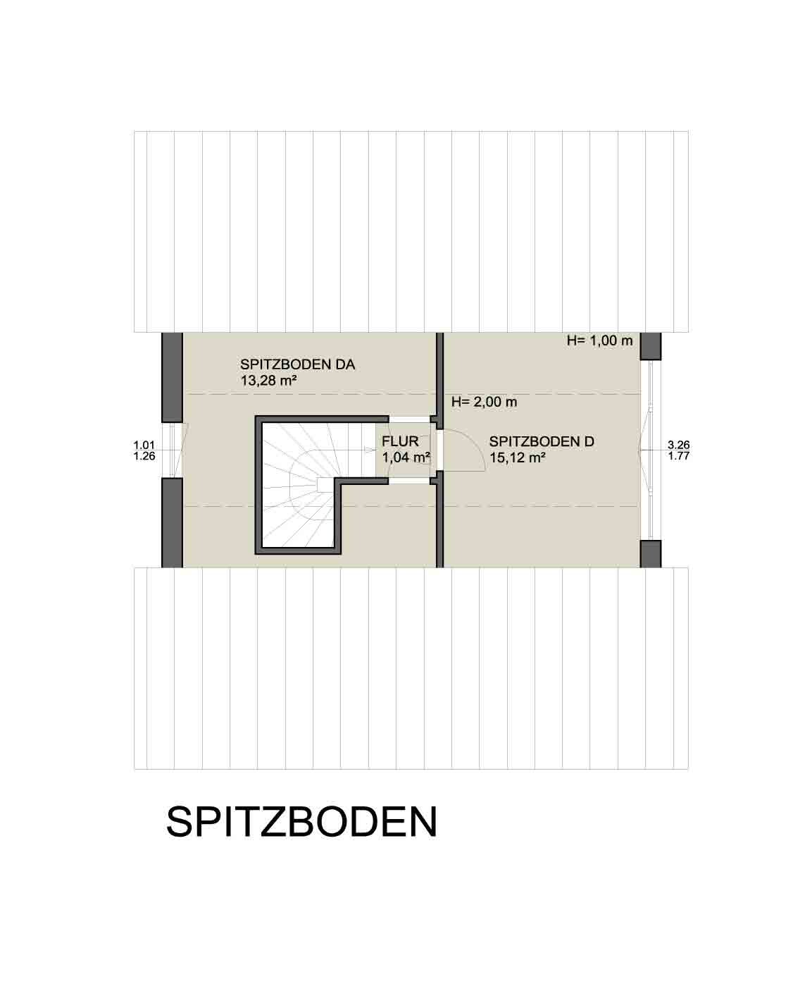

Du sprichst berechtigter Weise die Kosten des Hausbau an. Hat Dein Architekt Dir eine Kostenschätzung zum Entwurf an die Hand gegeben? Was spricht dagegen, ihn um eine weitere Planung aufzufordern, bei welcher die reguläre Standardtreppe versetzt und bereits in den Spitzboden (Spitzboden) weitergeführt wird? Du hast bisher eine runde Treppe im Haus zur späteren Erschließung des Spitzboden´s geplant. Das bringt nicht nur erneut jede Menge Dreck ins Haus, sondern kostet Geld und nimmt Dir noch mehr Grundfläche und verschenkt bei einer Dachneigung von 45° und vorgebautem Erker zusätzlich viel Platz. Abgesehen davon ist der Transport von Möbeln jedweder Größe keine Freude auf dieser Spindeltreppe. Wenn sich beide Kostenschätzungen dann gegenüber stehen, dürfte es imho keinen großen Preisunterschied geben, aber Du hast eine entspanntere Situation im Erdgeschoss ... selbst wenn der bisher geplante Erker entfällt.
Zur Verdeutlichung habe ich den Spitzboden einer kürzlich erstellten Planung angehängt. Beim zugehörigen Entwurf handelt es sich um ein Einfamilienhaus 9.00 x 10.00, Drempel 1.20 m, Satteldach 42°; also durchaus vergleichbar. Im EG haben wir eine offene Küche 10 qm, ein Wohnzimmer mit 34 qm, einen knapp 12 qm großen Hauswirtschaftsraum mit zusätzlicher Schleuse zur Garage sowie die klassische Garderobe mit dahinter liegendem DU-WC geplant. Im DG 3 Schlafzimmer plus Ankleide und Badezimmer 12 qm mit der Möglichkeit - durch ein bißchen Wände schieben - aus der Ankleide ein Büro/Gastzimmer zu generieren. Den Spitzboden siehst Du selbst. Auf einer Seite ist ein schönes Galeriefenster als Dreiecksfenster geplant; natürlich nicht ganz preiswert. Es läßt sich aber leicht durch ein ausreichend großes BRF ersetzen; wie im gegenüberliegenden Raum, welcher als reine Abstellfläche konzipiert ist. Insgesamt ist es unserem Architekten imho gelungen, auf vergleichsweise kleiner Fläche eine ansprechende Planung für eine größere Familie zu entwerfen und trotzdem nicht langweilig zu bleiben. Ich bin zuversichtlich, das schafft Dein Architekt auch ... für Dich bezahlbar
Grüße, Bauexperte

Vielen Dank für das weitere Feedback. Für eine andere, wie auch immer geartete Treppenführung sind wir durchaus offen, und ich werde die Idee dem Architekt gleich, zusammen mit den anderen Punkten, die wir gesammelt haben, auf den Weg geben.
So richtig vorstellen, wie die Haupttreppe insgesamt (also auch EG&DG) verläuft, wenn sie bis in den Spitzboden weitergeführt wird, und wo man da wie Platz spart, kann ich mir aber noch nicht und finde auf Anhieb auch kaum Beispielbilder dazu im Tintiweb. Kann da vielleicht jemand nachhelfen?
Vor dem Schritt, das 5. Zimmer in den Spitzboden zu verbannen, schrecke ich im Moment noch zurück. Da soll ja eigentlich Stauraum und Platz für ein 6. Zimmer sein, dass wir dann für Gäste/Arbeit/Hobby nutzen können. Zudem gibt es glaube ich auch bei unserem Spitzboden gewissen Einschränkungen, inwieweit der als vollwertiger Wohnraum genutzt werden darf (?) - jedenfalls sagten unsere Planer, der solle nicht als solcher deklariert werden...
