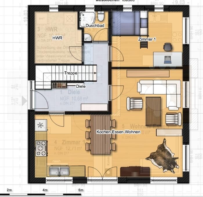

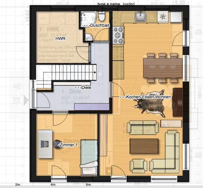

Ok, wir waren fleißig und haben uns Gedanken zu den Zimmeraufteilungen gemacht, unter Berücksichtigung unser vorhanden oder geplanten Möbel und der geplanten Zimmernutzung.
Zuerst haben wir versucht, den Koch-Ess-Wohnbereich in der ursprünglichen Aufteilung (Kochen im Osten) etwas größer zu gestalten, indem wir bei Flur, Hauswirtschaftsraum und Gästebad etwas Raum abgeknapst haben.
Wir haben Giebel und Küchentresen rausgeschmissen und ein paar Türen versetzt, sodass wir die verschiedenen Bereiche (Kochen-Essen-Wohnen) flexibler variieren und in einander übergehen lassen können. Rund ums Kuhfell soll eine Bodenspielzone sein.
Dann haben wir ypgs Variante mit der Westküche ausprobiert, die Glasecke dabei aber für die Bodenspielecke eingeplant.
Bei beiden Varianten sieht man den Architektenentwurf noch zum Vergleich durchschimmern. Die vollständigen Bilder dazu findet ihr hier.
Zu unserem Esstisch sollte ich noch sagen, dass der im Alltag eine Nummer kleiner daherkommen wird, so wie dargestellt ist mit Ausziehplatte. Fenster im Rest des Hauses und einige weitere Details fehlen ansonsten noch oder stimmen noch nicht so ganz, das bitte nachsehen...
So, hier jetzt noch ein paar Zahlen zu den Raummaßen, und dann würde ich mich sehr über eure Rückmeldungen freuen: Welche Variante gefällt euch besser? Inwieweit gelingt eine Verbesserung der zuvor beanstandeten Aspekte? Welche Aspekte unserer Spielereien funktionieren aus eurer Sicht evtl. gar nicht?
Raummaße Westkochen
Hauswirtschaftsraum 7.5 (plus evtl. Raum unter der Treppe)
Duschbad 2.5
Zimmer 1 12.4
Diele 9.3 (plus evtl. Raum unter der Treppe)
Kochen-Essen-Wohnen 39.4
Bei der Variante Ostküche sind die Maße fast identisch, außer dass Ostflur wahrscheinlich zu schmal (1.10 m) ist, dafür der Hauswirtschaftsraum etwas größer (7.9 plus ggf. Treppe).
Zu guter Letzt - die Architekten haben noch die folgenden Varianten vorgeschlagen, um den Wohnraum zu verbreitern (basierend auf ihrem Entwurf, nicht unserem Hin- und Hergeschiebsel). Was haltet ihr davon?:
Es gibt verschiedene Varianten den Wohnraum zu verbreitern:
1. Die Treppe wird kürzer, dann ließe sich die Wand zwischen Diele und Wohnraum noch ein Stück Richtung Diele schieben. Eine kürzere Treppe geht allerdings zulasten der Raumhöhe im Erdgeschoss.
2. Das Haus wird insgesamt etwas breiter, dann müsste man es in der anderen Richtung etwas verkürzen, um die Wohnfläche nicht zu sehr zu überschreiten. Das geht natürlich zu Lasten von Zimmer 1. Die Wand zwischen Zimmer 1 und Wohnraum lässt sich auch noch ein Stück Richtung Wohnraum schieben, je nachdem wie tief die Nische für Schrank und Kamin im Wohnraum sein soll.
Wie immer vielen Dank für eure Mühe und Anregungen

Mir fehlen zum definitiven Posten die Maße (Breiten und Längen der Räume).
Meine Argumente zu der Westküche kennst Du Mir gefällt auch die Küchenmöblierung in der Osküche nicht (langgestreckte Zeile)
Unter Vorbehalt (wegen Fehlen der Maße) würde ich das WC unten rechteckig planen, damit ein normaler Waschtisch Platz hat, also die Wand an der Dusche gerade ziehen. Eventuell mal schauen, ob die Türwand weiter nach "oben" wandert, sodass Ihr Möglichkeit habt, die Tür zum Zimmer 1 soweit zu verschieben, dass sich eine tiefere Stellwand hinter der Tür ergibt.
Garderobe in die geschlossene Treppe, Tür zur Küche etwas verschieben. Eventuell soweit verschieben und verbreitern, dass Ihr auf die Tür im Wohnzimmer verzichten könnt (mehr Stellmöglichkeiten). Tisch kann gedreht werden und mittiger stehen - Platz ist genug vorhanden.
Waschmaschine + Trockner in eine Nische mit Türen ins Bad Verlegen (ich habe jetzt leider Euer DG nicht im Kopf)
Zur Treppe mag ich mich gar nicht äussern, da ich Laien bin
Die Logik der Treppe ist ja ganz einfach: sie muss so platziert werden, dass Ihr oben noch bei 2 Meter Dachschrägenhöhe rauskommen könnt. Die Planung ist allerdings wiederum etwas schwieriger...
